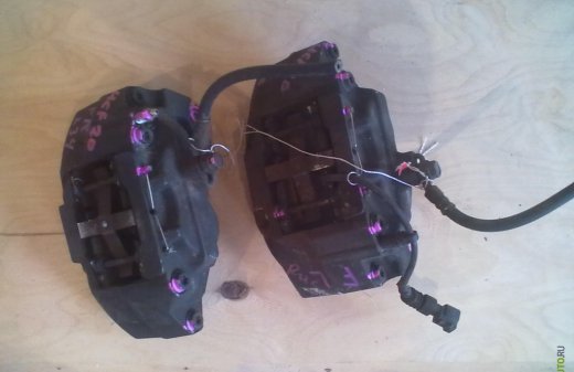

dato писал(а):http://www.avito.ru/moskva/zapchasti_i_aksessuary/4-h_porshnevye_supporta_brembo_bmw_e38e39_114210921
Парни, это они?!
Да да они самые!

bioskster писал(а):dato писал(а):http://www.avito.ru/moskva/zapchasti_i_aksessuary/4-h_porshnevye_supporta_brembo_bmw_e38e39_114210921
Парни, это они?!
Да да они самые!
А как ты это определил что это именно такие же как у тебя?
Внешне они все похожи - точный ответ даст номер с суппорта, а его на фото НЕТ
