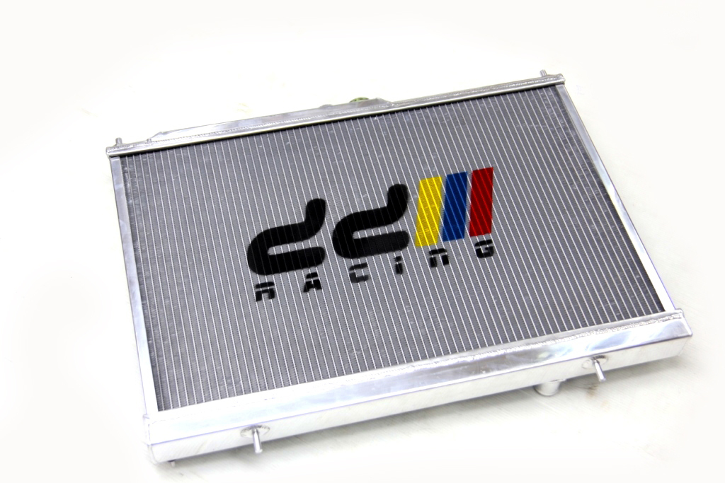

думаю себе вот такой заказать, к 05 готовиться буду. да и 19Т что бы не перегрелась думаю самое то. может кто юзает такой?
http://www.ebay.com/itm/D-RACING-ALUMIN ... c7&vxp=mtr

ну тогда можно брать. хотя погодь, у аута и трека разные радиаторы, есть такой же в продаже для Трека под автомат и он не подходит написанно для механики а есть вот этот который я показал он подходит на механику.
http://www.ebay.com/itm/DD-RACING-ALUMI ... c8&vxp=mtr
01-08 JDM MITSUBISHI AIRTREK
( AT Transmission ONLY )
