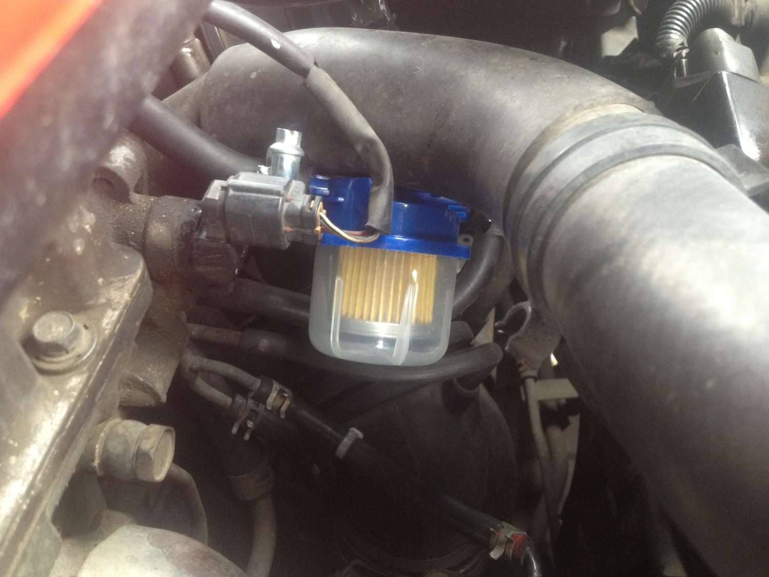

А может кто нить с картинкой (фоткой) показать, куда подключать маслопомойку?)
Re: Маслоуловитель/помойка. Что лучше брать. Как подключать
Сообщение jam » 30 июл 2013, 11:24
в разрыв шланга, выходящего с клапанной крышки(около АКБ) на впускной пайп к турбине.
Сообщение ChiM » 30 июл 2013, 11:28
jam писал(а):в разрыв шланга, выходящего с клапанной крышки(около АКБ) на впускной пайп к турбине.
Этот?
Сообщение jam » 30 июл 2013, 11:29
ну логично же, т.к. других там нету.
Сообщение Лёха 62 » 30 июл 2013, 11:57
моя масло помойка)))))))))))))) стоит 15 руб месяц с отжигами служит!!!!! можно и больше но я думаю 15 руб это копейки за месяц

Что нибудь уже наловила она у тебя?
Сообщение Лёха 62 » 30 июл 2013, 13:18
[/quote]Что нибудь уже наловила она у тебя?[/quote]
ну да! я уже три штуки поменял, до это го масло летело во впуск, теперь нормально, всё чистенько, масло остаётся в фильтраке!!!!!

а и забыл дописать, масло там появляется если только жаришь целый день конкретно, и то появляется капли две только!!!!
