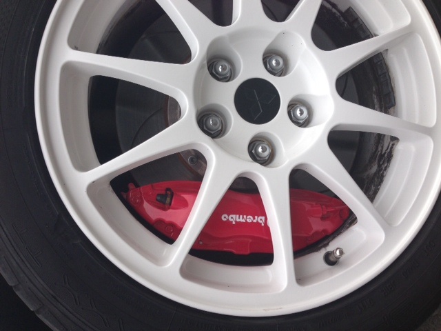

Колодки реально разные по геометрии бывают, например фрикционный материал на колодках TRW и синих Кебоно отличается по ширине на 4мм!!! Замеры делали с TRW (куплены были именно для примерки), а когда поставил кебоно - колодка на 2мм висела - фрезернули Переходник на 2мм.
Вывод: для замеров используйте качественные колодки, которые собираетесь использовать

Сообщение AntonSergeevich » 29 июн 2013, 12:36
Колодки свободно в суппорте сидят? Переходник в плоскостях парараллельный после сварок?
Было подобное на Проме при износе колодок более 50%. На месте жмешь педаль в пол и скрипит жутко - там это объяснялось неравномерным износом колодки(клином) и при зажатии поршнями они начинала смещаться и скрипела по поршням, диску, направляющим. Отчищаешь от грязи, ставишь новые колодки все проходит!
ТЕ если суппорт сидит неправильно относительно диска и имеются перекосы, то поршня начинают прижимать колодку к диску, а сама колодка перекашивается немного в суппорте, отчего и скрипит.

Колодки притерлись- почти не скрипят, тормозит как о стену.

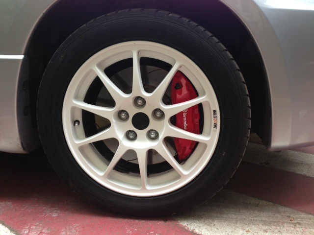

Тоже вчера поставил от эво х

AntonSergeevich писал(а):Круть. А суппорта тоже от 10-ки?
Не,Сергеич.Там тоже интересная конфигурация:диск EVO X,колодки EVO 6-9,суппорта 4поршня по 44мм ТАБУРЕГ,моща зверская,круче штатного Еволюшки.

to KENTos:колодки расходник,не парься.Попробуй CMX1001-что-то ок 2200р,хотя не все любят керамику от Морзе,я доволен.to Сергеич:Угу,поршни смещены по направлению вращения.На твоём фото переходники радиального крепления под универсальные "безногие" суппорта.
