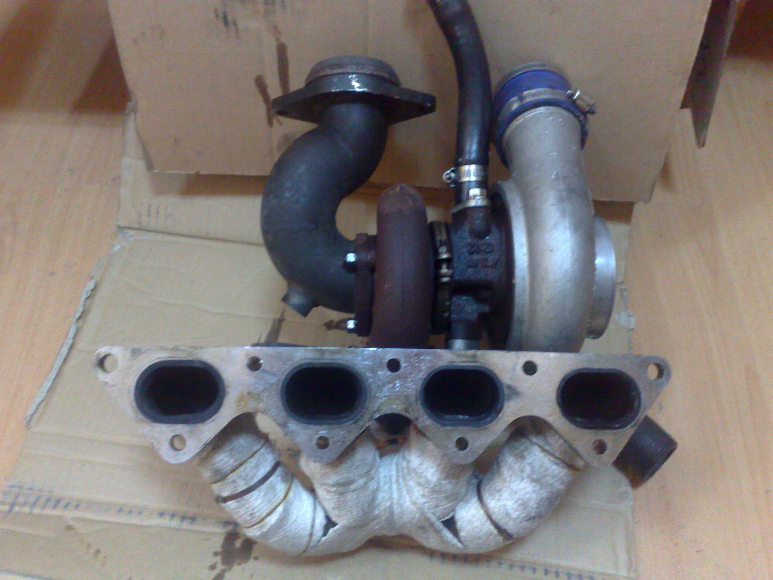

в настоящее машина из себя представляет:
— мотор 4G64 с поршнями wiseco, шатунами eagl, все вкладыши cosworth, с ГБЦ от 4G63. Все это закреплено шпильками ARP;
— турбина Greddy T67-25G соответствено с колектором Greddy;
— даунпайп Apexi;
— прямоточная трасса Jasma SR;
— блоуофф ARC;
— интеркулере и пайпинг Greddy:
— форсунки RC ENGINEERING 1000 cc:
— датчики PLX, а именно:
— температура масла;
— давление масла;
— буст;
— широкополосная лямда;
— давление топлива;
— температура выхлопных газов;
— температура ОЖ.
— блок управления датчиками DM-200
машина настроена в НЕбоевом режиме…

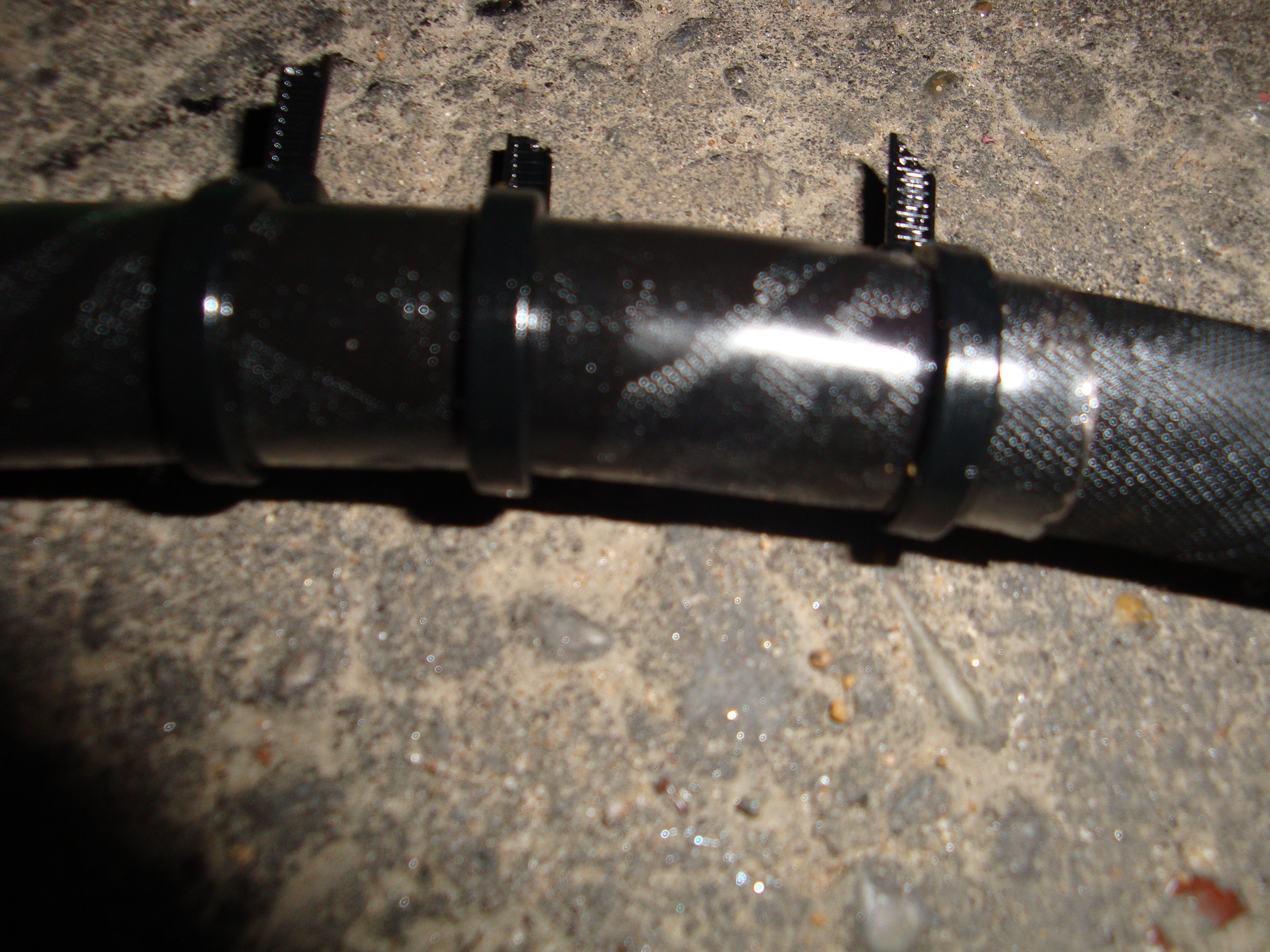

Re: Airtrek 2.4 turbo 4g63+4g64
история 2
3 августа 2012 г. побывав в Благовещенске поменял жижу в автомате и заодно подключил радиатор на автомат... 4 августа 2012 г. выехал утром из Белогорска в Хабаровск... еду все хорошо... не доехав около 100 км до Биробиджана заморгала нейтраль - греется автомат... останавливаюсь, а у меня жижа автоматная по всему днищу и под капотом... позвонил в Биробиджан, чтобы привезли кастрол мультивайкл... пока его искали 2 часа по всему городу и не нашли... я нашел дырку в шланге ведущем от коробки к радиатору, укоротил шланг... через 2 часа мне сказали, что такой жижи нет в Биробиджане нигде... вообщем купили мне дикстрон ЗИК 3.... залил я его и поехал... еду все хорошо... не доезжая 15 км до хабаровска замечаю за собой дымовой шлейф... думая дежавю... неужели опять движка, но нет, все впорядке с темпером и работой движки... останавливаюсь и вижу живое мля пламя вырывающееся из ноздри капота... хватаю кока-колу, открываю капот, а там костер... тушу его, но колы не хватает... срываю шлан с омывателя и кое-как все тушу... 4 сигареты зараз... кляну себя дурака за отсутствие огнетушителя... начинаю смотреть в чем проблема... опять шланг лопнул и фонтан бил прямо на выпускной колектор.... шланг не укоротить, а в бане уже водка греется... вообщем проявив смекалку, наложил бандаж на пробоиину и кое-как дотянул до дома...
купив на следующий день новые шланги начал все менять и выяснилось, что проблема не в шланге была, а в том, что они были подключены наоборот.... то есть слив с коробки шел не на верх радиатора, а вниз, а подача соответственно наоборот.... подсоединил все правильно - езжу неделю, вроде все хорошо...
igor897 писал(а):история 2
заморгала нейтраль - греется автомат... останавливаюсь, а у меня жижа автоматная по всему днищу ...я нашел дырку в шланге... вообщем купили мне дикстрон ЗИК 3....
История один в один повторяет мою, с той только разницей, что шланг прожил год и лопнул не под Биробиджаном, а под Белгородом
Проблема, как мне кажется, всё же в шланге. АТФ горячая очень агрессивная, надо специальные шланги искать.
