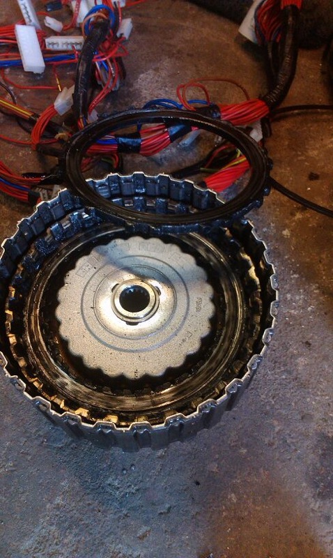

Ниче не известно, поехал за гтц, заморгала нейтраль, вперед только на 3 едет, назад не едет, масло воняет палеными фрикционами.

Пока неизвестно. Сейчас коробку не снимали и поменяли, как я понял, только один пакет фрикционов. Может оно не поедет ещё и придется коробку снимать и лезть глубже.
Re: Airtrek Turbo "White Power"
Первый раз без снятия коробки поменяли фрикционы, до которых можно достать. Не едет.
Второй раз сняли коробку, разобрали все, нашли открутившуюся завальцованную гайку на какой-то шестеренке (чего до этого ни у кого не случалось и вообще не должно было случиться). Не едет.
Остался гидромозг, но что в нем ещё могло произойти - не ясно.

Короче вроде починили все. Костян рассказал. Открутилась значит эта гайка на шестеренке, там появился люфт 1.5см и она стала на что-то там давить. Как я понял, из-за этого стали буксовать фрики и коробка жутко перегрелась (даже краска на крышке гидропанели вспучилась). Из-за перегрева повело клапана и все такое прочее в гидропанели - от этого селектор туго ходил. Когда она догрелась до того, что там совсем все попереклинило, то она вывалилась в аварийный режим. Полный пиндец короче! Поменяли гидропанель на вееровскую от коробки, которая у меня ещё с первого ребилда лежит.
Так что если у вас вдруг стал туго ходить селектор, а коробка нормально работает - это явный признак такого же косяка. Езжайте в сервис. Я так ездил дня 4 точно, под конец уже просто забивая селектор в драйв.
