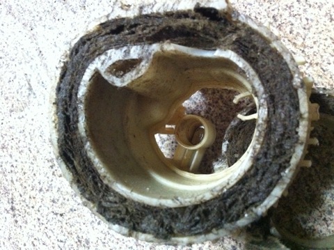

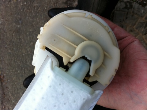

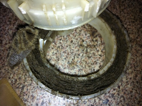

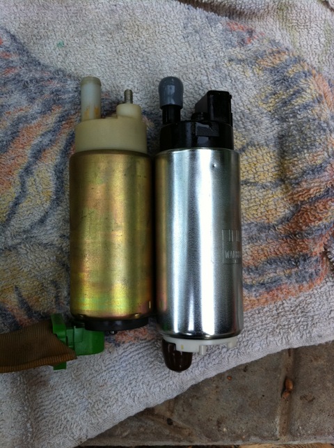

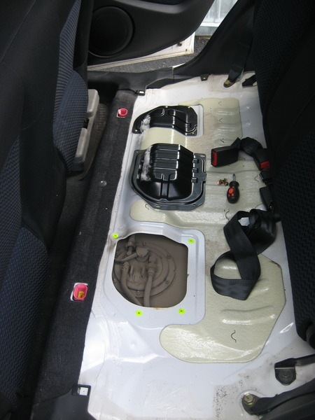

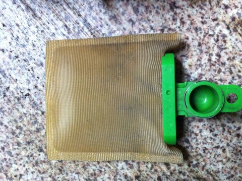

C00LM4N писал(а):У меня оба раза, когда умирал маф, рывки были только на тапке в пол.
А насчет насоса - имхо если насос вообще сдыхает, то раньше придется поршневую менять, чем его, ибо бедную смесь никто не отменял.
jam писал(а):я когда приехал к яро настраиваться первый раз... у меня кноки были безумные! он сказал поменять насос. я поменял насос и кноки ушли, вот так вот
andru38 писал(а):У меня тоже дергалась, сильно, и не ехала ни хрена, после замены фильтра и насоса все прошло даж заводиться стала бодрее.
