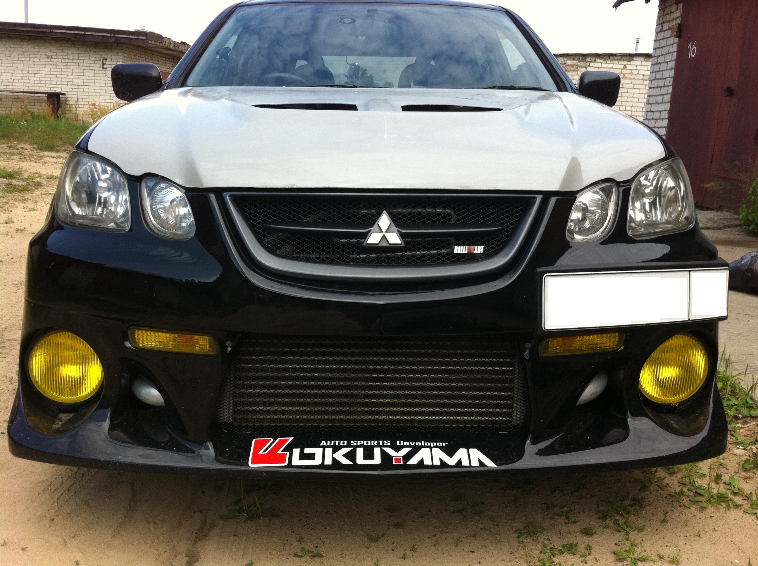

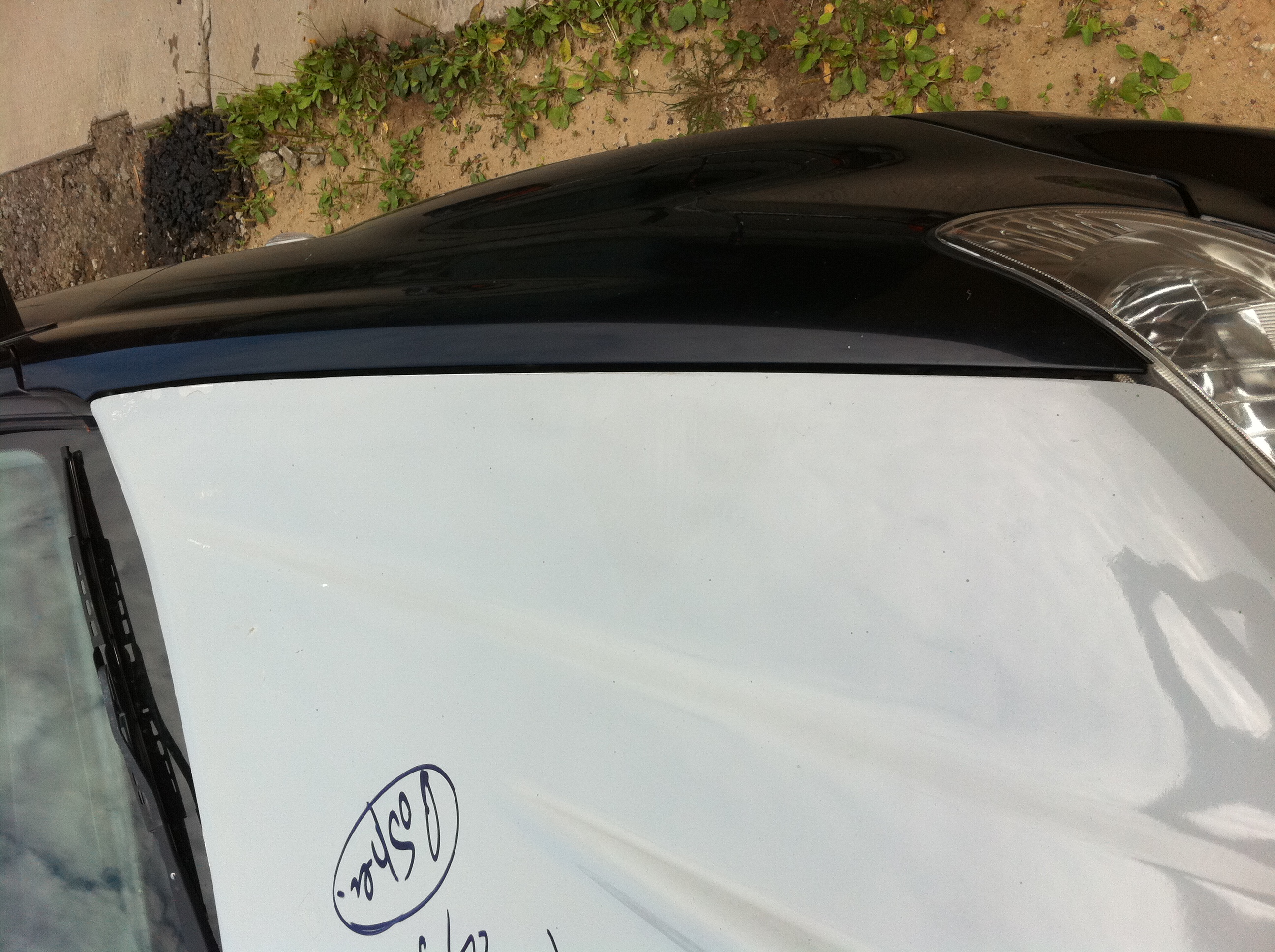

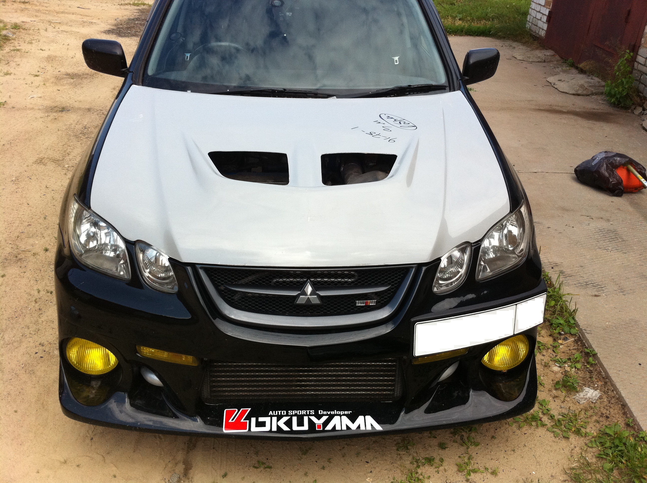

Вчера примерил капот.
В одно лицо было проблемно немного снимать и ставить родной - тяжеловат и неудобно. Но справился.
Спереди капот чутка приподнят - так как не до конца прорезана дырка под замок и капот упирается в крючок замка. Упилить и притянуть замками и я думаю нормально встанет.
Смотрим
Смотрим
Re: Благовещенск. Эвокапот на Аиртрека. Реализация
Че то хз...чисто эстетически вроде и норм, но чего то не хватает, машина сразу пустая. А капот то вроде зачетный.
- ApeQ
Мне тоже так кажется - что не так всё плохо как мы ожидали.
просто начались писимистические настроения на форуме и никто не мерил капот ещё. Вот всё таки решился.
Мне кажется нормально получило. Не идеально конечно - НО НОРМАЛЬНО.
