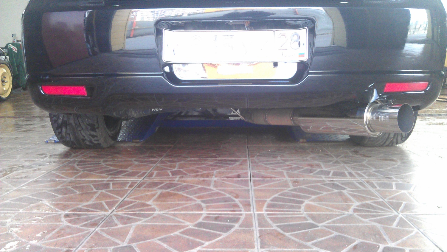

Re: Благовещенск never sleep. Аиртрек 450 сил.
Сообщение @815@ » 26 май 2013, 16:12
Чутка поднастроились на буст 1,2, довольно так не плохо. Переваврили выхлоп, хоть чучуть стало по тише и по выше. Поменяли колёса и опустили чуть стойки.

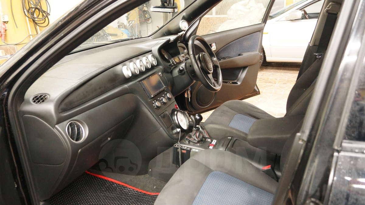

Сообщение Dimarik » 19 янв 2014, 18:44
Нашёл побольше фоток
и список того что напихано
2, 4 литра, турбо, МКП, Литьё 18, 2 люка, музыка Alpine, ксенон….
Двигатель:
Блок 4G64
коленвал Manley
Поршня wiseco
Шатуны EGLE
Шпильки ARP
противоотливная пластина
Вкладыши ACL
Балансиры удалены
Прокладка Cosworth 1.5
Валы Kelford 272/272 11 подъём
Пружинки и тарелки Manley
Турбина GarrettGT3076, горячка tial В-банд
Выхлоп кастом 3 дюйма, 1 резонатор, банка HKSHIPower Silent + заслонка из салона
Впускной коллектор Эво
Пайпы Greddy
Кулер Эво увеличенный
Маслопомойка
Впускной короб ARC
Блуофф ARC
Топливная рейка с регулятором tomey
Форсы SiemensDEKA 950cc
Walbro 255 (USA)
ВесгейтTIAL 44
Маслокулер
Радиатор алюминиевый
Патрубки Samco
Слим вентиляторы
Трансмисия и ходовка
Коробка Эво 6 TME
Сцепление F1 6-ти лепестковая керамика
Блокировка (торсен) в раздатке
LSD 1, 5wayзадний редуктор
Рулевая рейка Эво (короткая)
Стойки XYZ(регулировка высоты, жёсткости, наклона)
4-х поршневые передние тормоза
Распорка передних стоек Jaos carbon
Литьё R18 9Jрезина лето Nankang ns2 245/40 (95%) зима Nankang ESSN1 225/45
Прочее
Капот в стиле Эво
Бампер ADVAN
Задняя губа Ralli Art
Салон
Руль МОМО Эво9
Панель под датчики кастом
ДатчикиApexi EL +unit Boost, Oil press, water temp, oil temp
Defi + unit EGT
AEM широполосная
Ручка КПП RallyART
Чехлы МКП и ручника Sparco
Накладки на педали Rally ART
Подиум на стойку Greddy
Буст-контроллерBlitz i-D+power meter black
Сообщение partizan55 » 19 янв 2014, 18:55
а сил то сколько, сил? .... и накой тахометр внизу?
Сообщение @815@ » 20 янв 2014, 01:53
тахометр внизу закрывает дырку от АКП, он в принципе не нужен, от него нужна только шифт лампа) Сколько сил не знаем, к лету мож на стенд во владик съездием....
@815@
Сообщений: 161
Благодарил (а): 59 раз.
Поблагодарили: 31 раз.
Сообщение Marshall » 20 янв 2014, 04:48
380 сил на колесах на давлении 1.2. Основная настройка впереди. Холодно очень!
