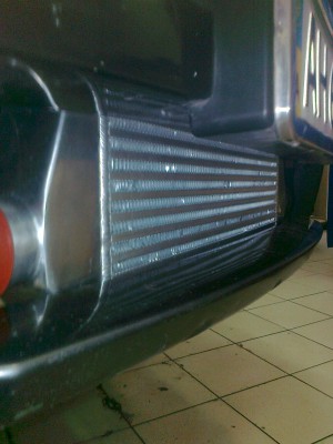

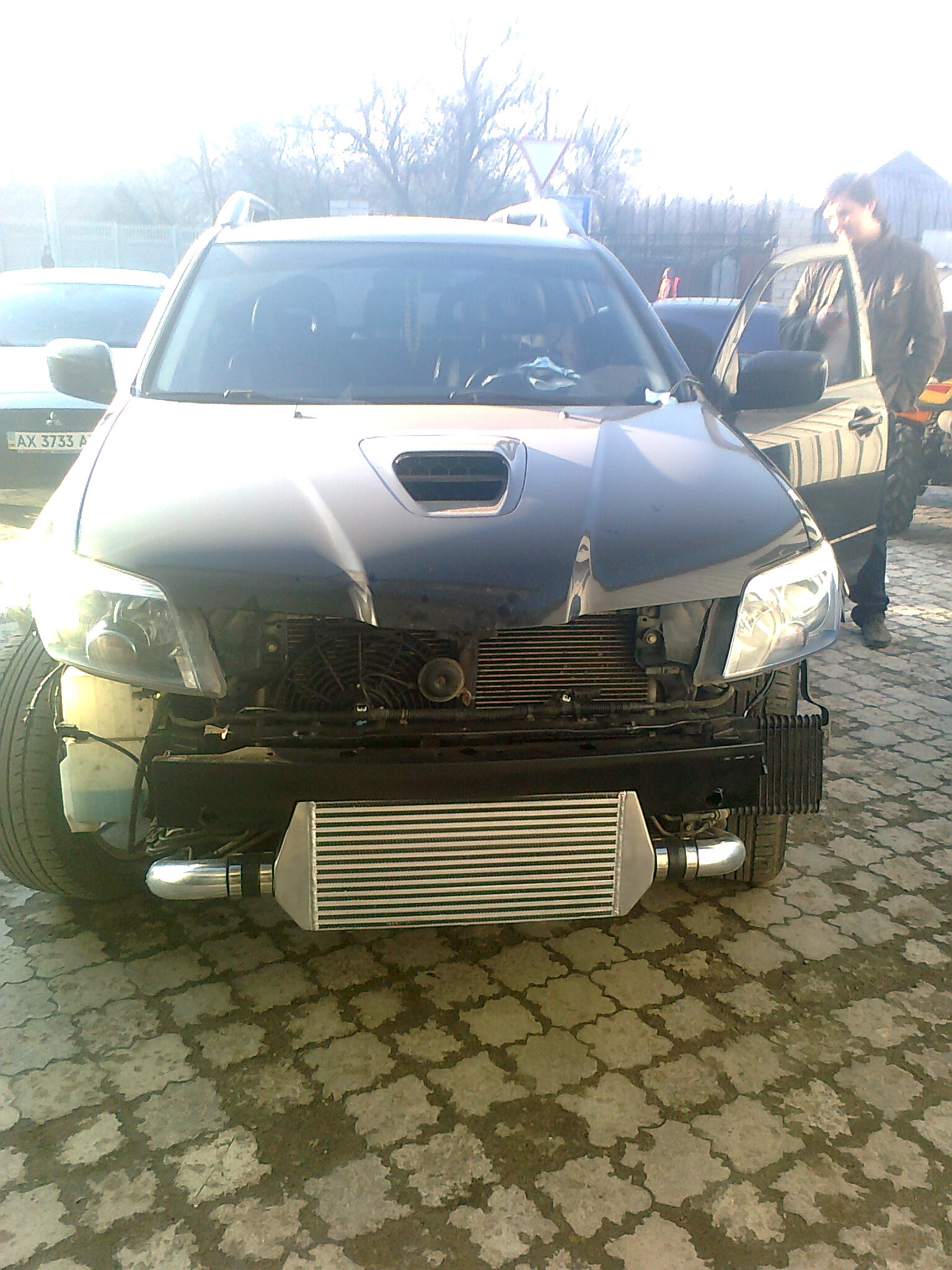

Re: Установка фронтального интеркулера на Outlander Turbo

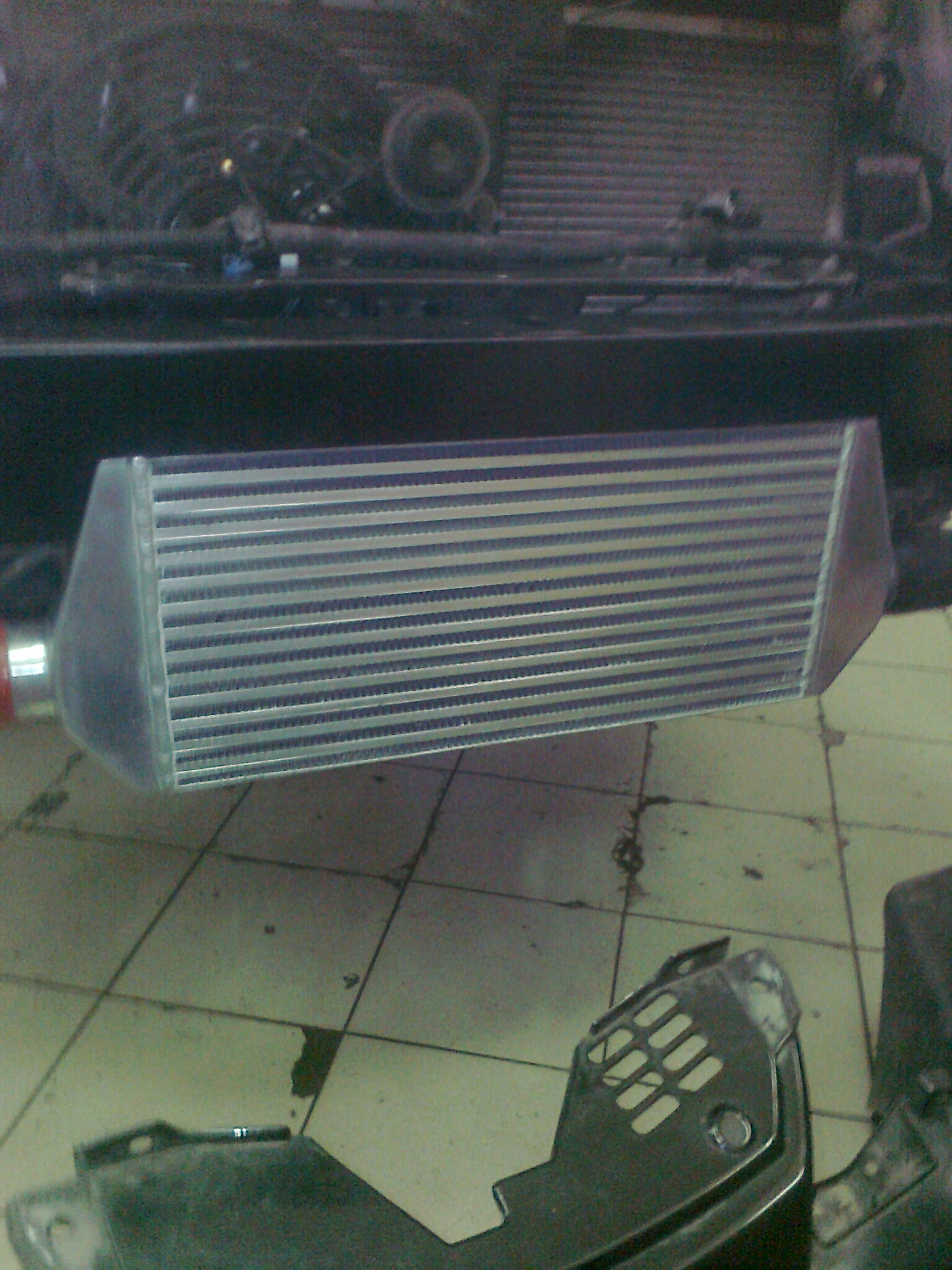

Сообщение werшинин » 24 июл 2012, 13:05
устанавливали кулер купленный у парня из Харькова, головой об стену, но не помню размеров.. будет фото
знаю. что парни что устанавливали сильно матюкались на мой выбор.. а кулек был высокий и тонкий, говорят, что лучше низкий и широкий, тогда и усилитель бы не пришлось резать, и обдув был был бы лучше
werшинин
Сообщений: 63
Зарегистрирован: 20 июл 2012, 11:27
Откуда: Донецк,Украина
Благодарил (а): 11 раз.
Поблагодарили: 12 раз.
Откуда: Донецк

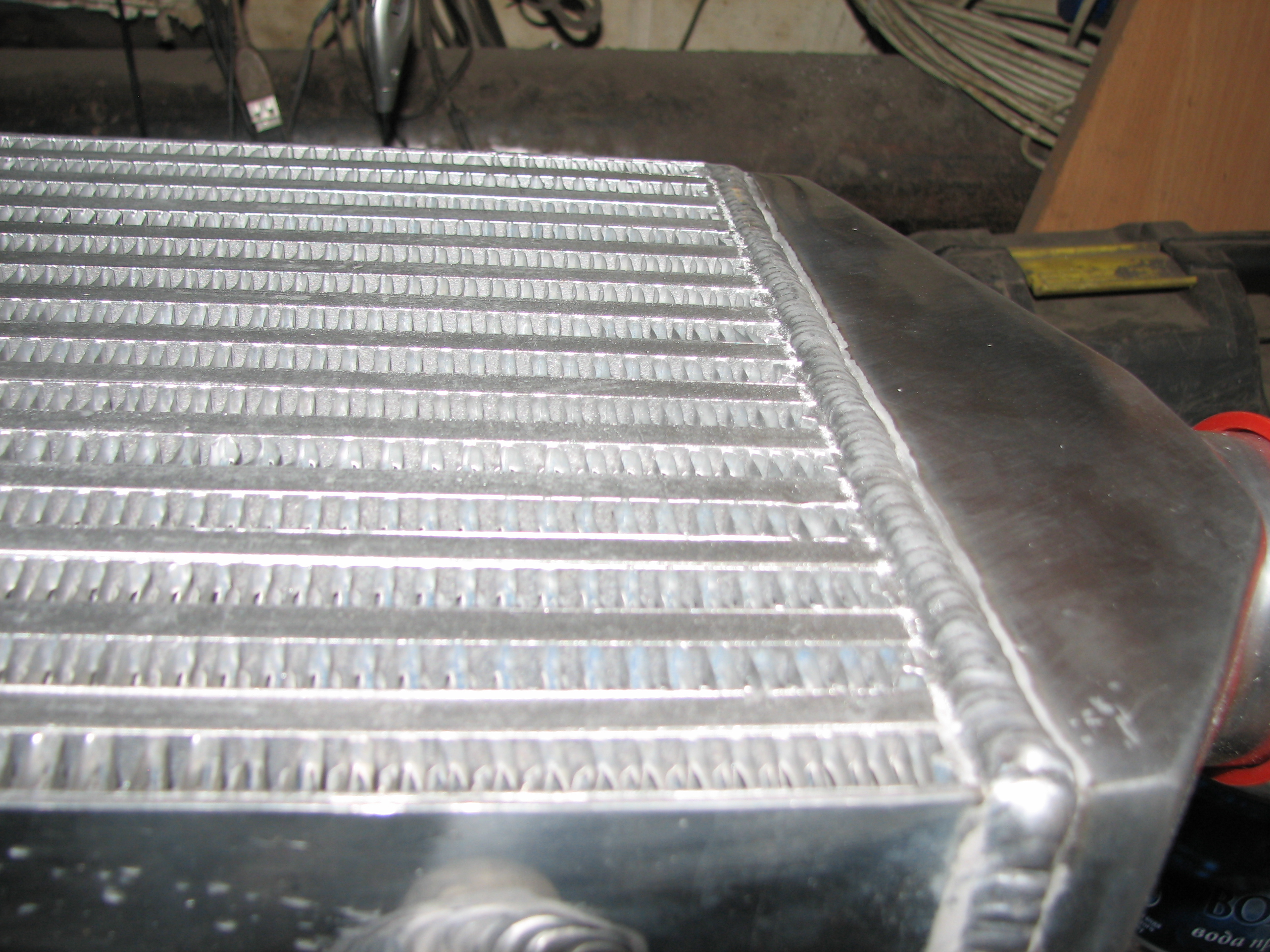

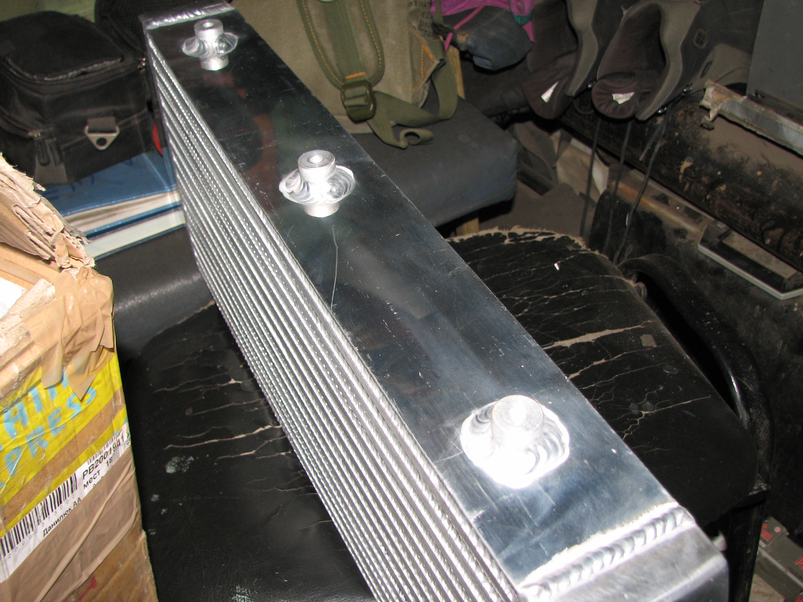

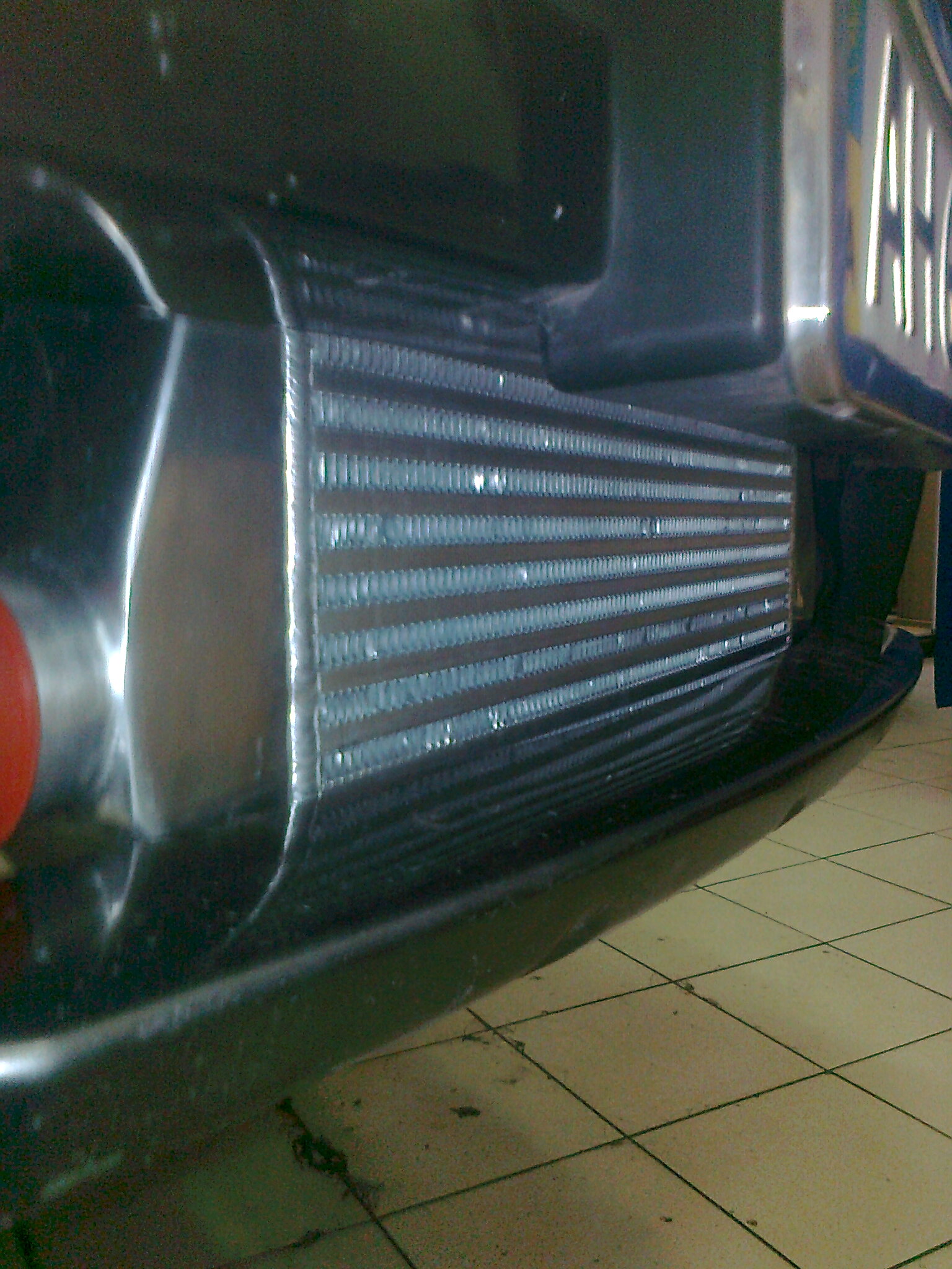

Сообщение werшинин » 24 июл 2012, 13:07
вот еще фото
werшинин
Сообщений: 63
Откуда: Донецк
Сообщение jam » 24 июл 2012, 13:11
у трека в бампере дыра больше по высоте, чем у аута... так что обдув лучше :)
Сообщение Yuriy ODS » 24 июл 2012, 13:18
у трека и усилителя бампера шириной с пиндатый двутавр нет, в отличии от аута

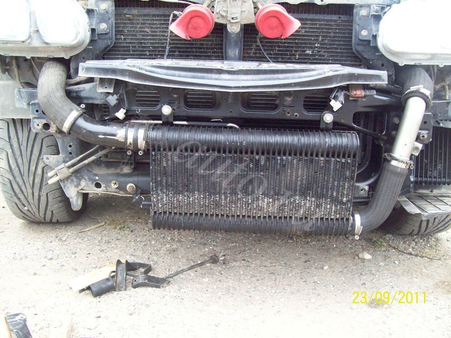

Сообщение hakke.net » 27 июл 2012, 20:21

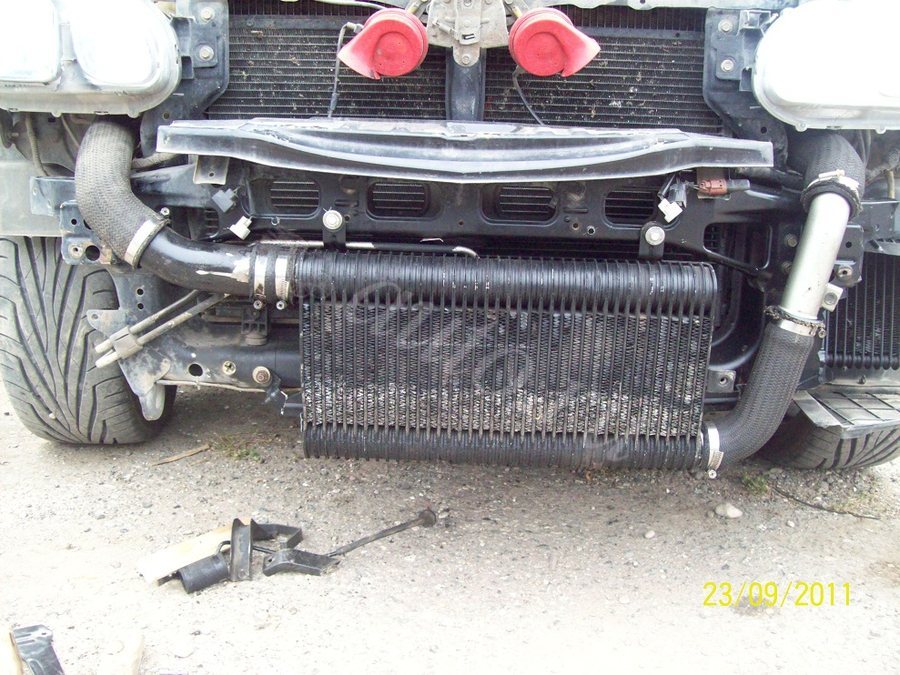

очень интересный и мегабюджетный конфиг фронтала
hakke.net
Сообщений: 1060
Поблагодарили: 109 раз.
Сообщение slav4ik » 27 июл 2012, 20:27
это кстати от vr-4 кулек
slav4ik
Сообщение hakke.net » 27 июл 2012, 20:30
slav4ik писал(а):это кстати от vr-4 кулек
ага
hakke.net
Сообщений: 1060
