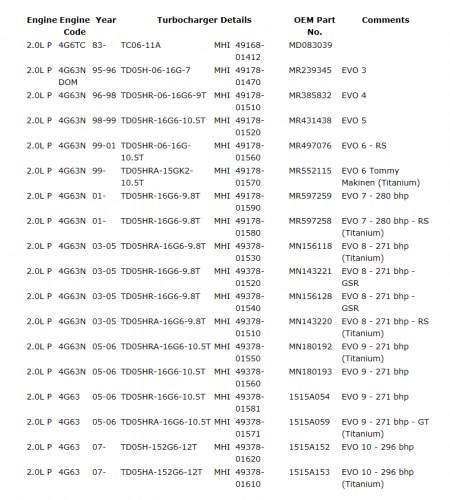

Re: Какие турбины на каких Эво стоят в стоке
Мужики, кто подскажет в чем именно разница между турбиной 49378-01560 (Evo8MR) и турбиной 49378-01580 (Evo9GSR)?
Xeed - Клубень Stage 2
- Сообщений: 278
- Благодарил (а): 19 раз.
- Поблагодарили: 14 раз.
- Имя: Ярослав
- Откуда: Киев
Ну как минимум размеры
Dimarik писал(а):Фотографии турбины для сравнения 8 (справа) и 9 (слева) эволюции
Dimarik писал(а):Ну как минимум размеры
та одинаковые они вроде ...
