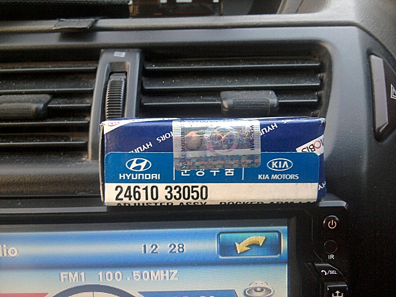

Они имеют разные номера, но я брал все 16 именно выпускных!(номера счас поищу, где то должны остаться!)
И по гидрикам, они должны быть именно так упакованы, а то мне пытались сначала впарить в одном пакете все 16 шт.
