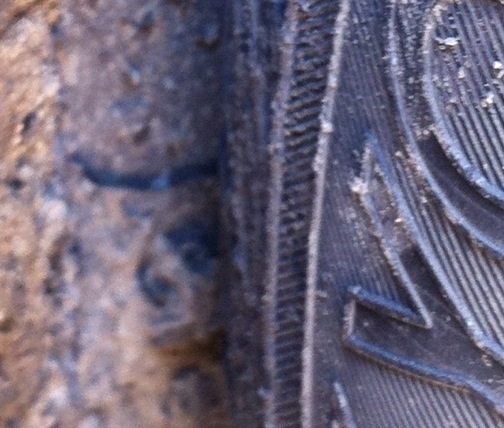

А что тут думать, подойди с линейкой к своим колёсам, поверни руль влево и вправо до конца, посмотри сколько сейчас до подкрылок и арок касаемо резины и запиши параметры. Косаемо дисков про делай такую же процедуру и посмотри сколько от внутренней кромки диска до элементов подвески, тоже запиши и садись с этими показаниями за калькуляторы резины и диска считай. Но мне кажется 225/45/19 нискакими дисками не встанет. У меня на сток дисках при повороте до конца 215/65/16 трёт о подкрылок немного, то есть можно сделать вывод что, при сток размерах дисках с 6 шириной и 46 резиной это критический размер. Отталкиваясь просто даже по резине получается что со сток вылетом и шириной диска максимум на 19 диск можно нагандонить 215/35/19!!! Аллегория ясна касаемо резины? Даже если начинать баловаться вылетами о 45 профиле на 19 дисках можно не вспоминать а ты предлагаешь захирячить 8.5 ширину с 35 вылетом диск с этой резиной , то есть диск на 2см вылезет ещё и во внутрь и на 4 наружу . Поэтому еще на 40 Ом профиле ещё можно както выебнуться с 19ым диском но уж точно не 45
215/65/16 на сток дисках в месте чашки стойки
215/65/16 на сток дисках в месте подкрылка
