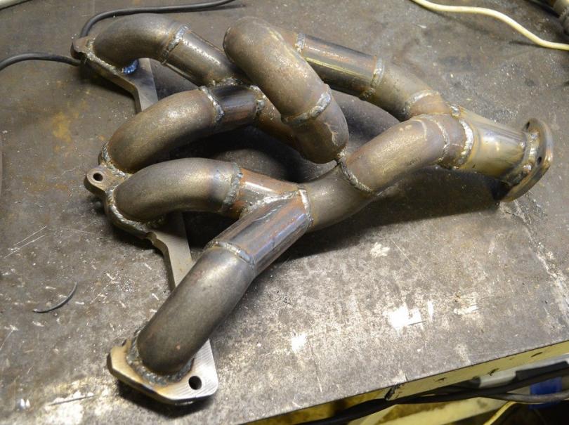

Сообщение C00LM4N » 21 янв 2013, 19:20
Вот фотка этой хреновины из комплекта ажстайловской трассы.
Re: Обсуждаем Турбо выхлоп
Сообщение ChiM » 22 янв 2013, 00:04
У меня не было вроде такой
Сообщение deniska » 22 янв 2013, 00:25
Что то подобное я изготовил вчера

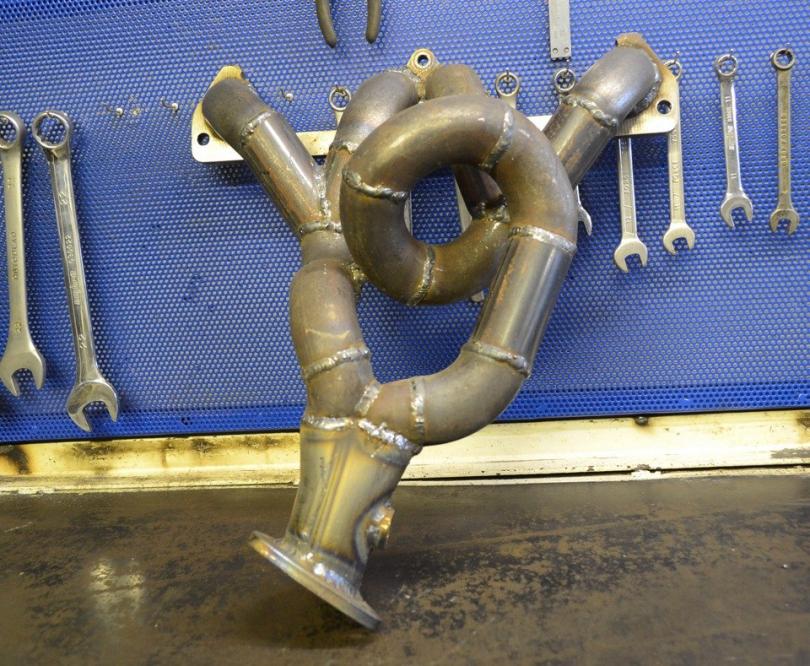

Сообщение михаил82 » 02 фев 2013, 12:10
А вот как подошли самарские пацаны к решению вопроса турбовыхлопа) Прям субару)

Сообщение fanilla » 03 фев 2013, 01:16
михаил82 писал(а):А вот как подошли самарские пацаны к решению вопроса турбовыхлопа) Прям субару)
Надо было только от 1-го и 3-го заводить в одну трубу а 2 и 4 в другую, а не как у них 1 и 2, 3 и 4. :x
И трубу от пары цилиндров надо делать длиннее. :D
Проходили такое уже...
