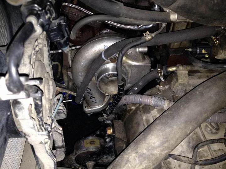

Out turbo TD-05
Сообщений: 37
• Страница 1 из 2 • 1, 2
Out turbo TD-05
Турбина ЕВО9
Выхлоп 76мм.от турбины(кастом)
Яйца Какумей 76мм.
Форсунки Subaru WRX синие 560сс.
Насос Wallbro 255л.ч
Интеркуллер Precision 600x200x90
Фильтр КsN в штатное место
Коллектор выпускной ЕВО9
Сцепление Exedy stage1EBO
GrimSpeed 3-port EBC Solenoid
Винтилятор слим в радной короб
Яйца Какумей 76мм.

Трехпортовик настроил без проблем? как вообще ведет себя наддув с трехпортовиком без настройки не проверял, будет сильный передув? просто взял себе трехпортовик и ломаю голову поставить его сейчас и покататься до настройки пару недель или перед настройкой ставить? Просто есть инфа на форуме что его настроить проблемно, но это на треках с автоматами, а про турбоаут никакой инфы почти нет.

на мехе то с чего передув?

Так я и спрашиваю его как работает, были ли проблемы при настройке, просто руки чешутся поставить уже свой трехпорт, но настроится получиться мож через неделю или даже две и хочеться знать как он будет работать без настройки, с передувом али как?

Без настройки естественно с передувом.
Re: Out turbo TD-05
С передувом, если газулю не отпускать а переключениях. А так, с чего бы?
Re: Out turbo TD-05
мне показалось или термолента пластиковыми хомутами залеплена????

Всем спасибо!По поводу солиноида ставить нестоит!Работать может некоректно,я бы не рисковал хотя я ездил несколько дней!Но спакойно!
Пайпинг конечно кастом!

а пайпинг впуска у тебя хенд мейд?

Юра у меня все хенд мей!А кому помочь?Давай помогу без проблем!

Тебе отдельное спосибо за совет с винтелятором!!!Машина вообще негреется!Температура стоит как в стоке!

Установил валы HKS 272/272 машина стала радовать еще больше!Тяга улутшилась с низов в несколько раз да и верха интересные стали!Сегодня планирую поехать на закрытие Драг сезона и замерять квотер!

Плацебо такое плацебо )
Не может на 272 тяга улучшиться внизу.

Вовка, что с расходом стало на этих валах?

kulibyka писал(а):Установил валы HKS 272/272 машина стала радовать еще больше!Тяга улутшилась с низов в несколько раз да и верха интересные стали!Сегодня планирую поехать на закрытие Драг сезона и замерять квотер!
и видео желательно
Re: Out turbo TD-05
это точно.думаю не должно на низах улучшиться с такими валами.верхи еще понятно.C00LM4N писал(а):Плацебо такое плацебо )
