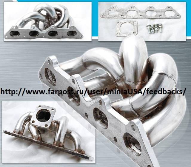

fa1al писал(а):Парни, чё думаете:
http://vladivostok.farpost.ru/kollektor ... 59301.html
Это под сток турбу
Re: Выпускной коллектор
странно, а продавец пишет
"Платформа для турбины TD05 16G/18G/20G"

Dimarik писал(а):Это под сток турбу
откуда такие выводы?
скорее всего под галимый китай без твинскрола
либо это вообще на эклипс
- Сообщений: 1060
- Благодарил (а): 10 раз.
- Поблагодарили: 109 раз.
- Имя: Илья
Homa писал(а):Дык я и говорю, что под ТД05, только не твинскрол.
Тоесть под турбу от ЭВО 1-3 или Эклипс
А КТО ТО ХОЧЕТ СТАВИТЬ ТАКУЮ ТУРБУ СЕБЕ - Это уже каменный век
