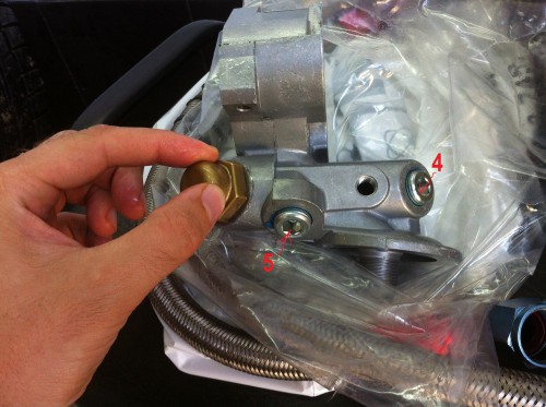

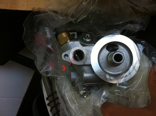

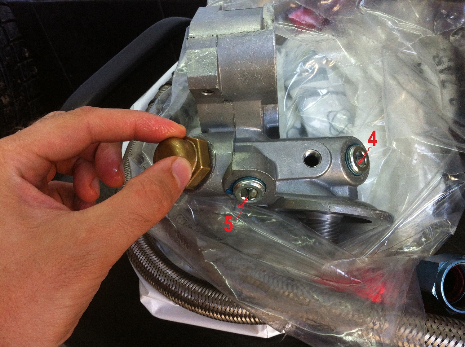

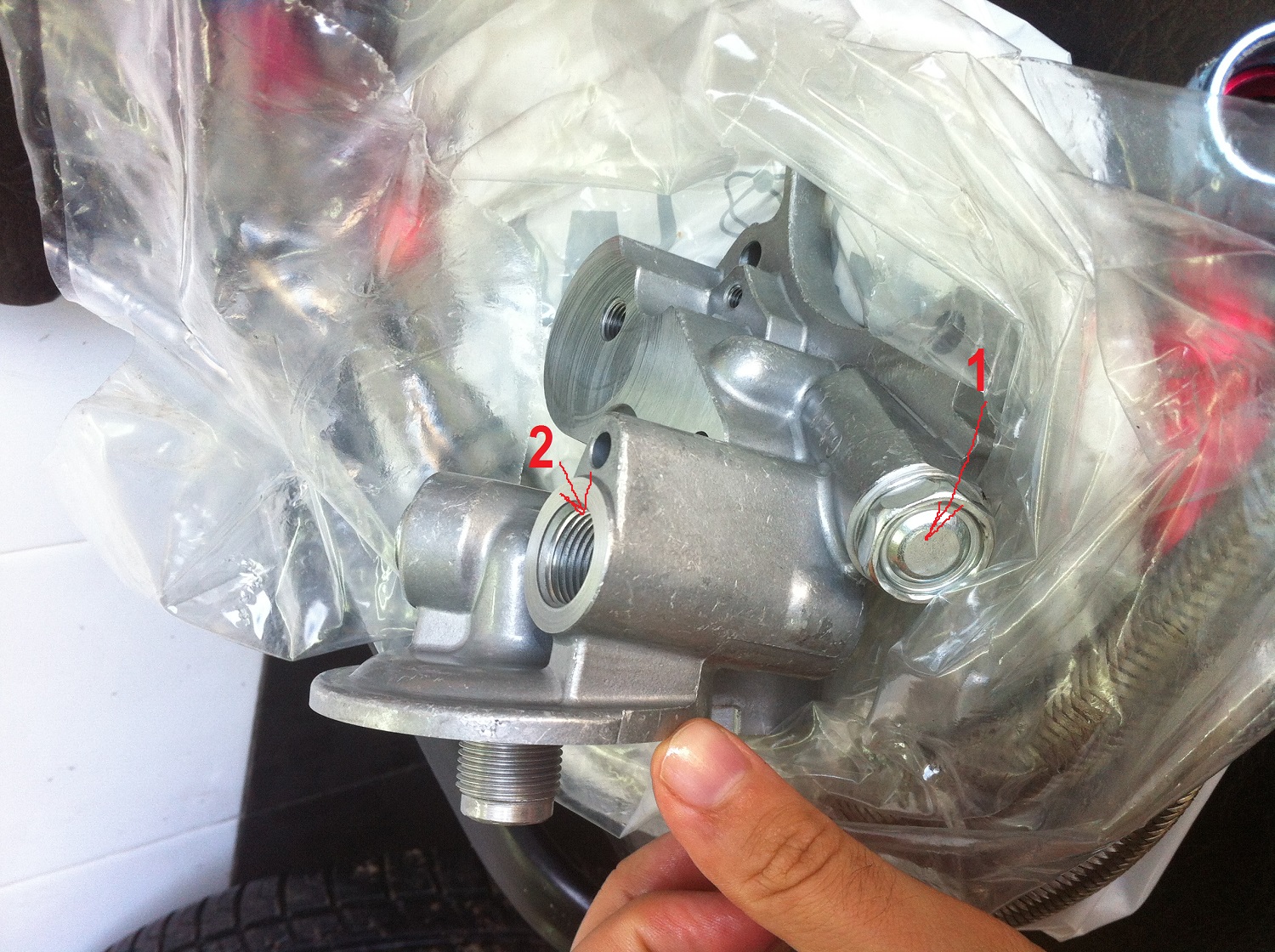

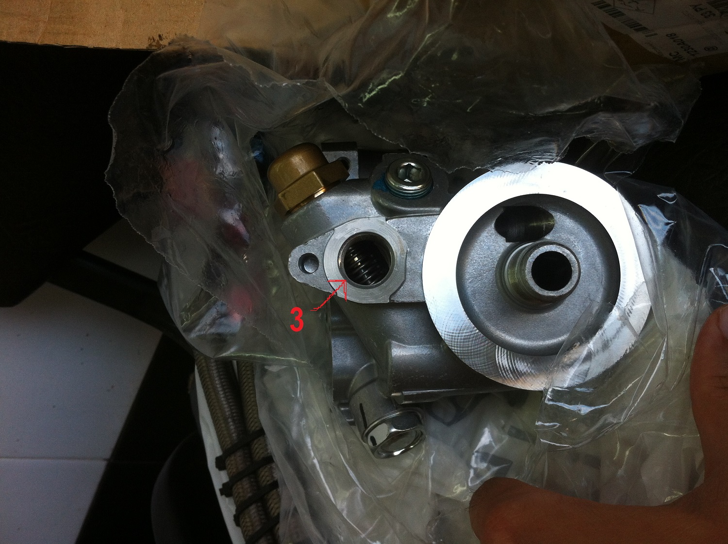

Сообщение михаил82 » 10 июн 2013, 12:22
Друзья помогайте кто уже делал и знает. Купил новый маслоредуктор эво, кулёк Костян мне благополучно инсталировал, подходит день замены масла, заодно понятно надо бы кулёк подключить. У меня вопрос:
На фотках я пометил цифрами возможные технологические отверстия для подключения куля....от 1 до 4
Я так понял запитывать куль надо на дырки 2 и 3...
Ели это так то подскажите имеет ли значение с какой части кулька в какую дырку подключать (патрубок с верхней части кулька на 2, нижней на 3)
Выручайте хлопцы, а то до замены масла уже 500 км осталось а надо ещё переходники на шланги правильно подобрать.
Re: Маслоредуктор или Проставка для маслокулера эво чиво куд
Сообщение Pashka! » 10 июн 2013, 12:28
Миш, посмотри как на ауте реализовано и все станет ясно
вторая на подачу, третья обратка с кулера
сверху на кульке подача, снизу обратка
4 и 5 под сенсоры
