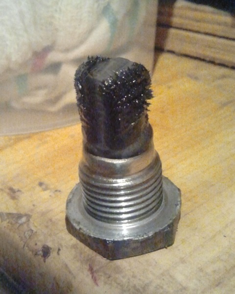

Плановое ТО с заменой масла в движке, АКПП и сменой фильтров.
Если масло в движок льётся стандартно (залил 4 литра, завел, заглушил, проверил уровень, добавил), то масло в АКПП меняется с помощью домкрата, которым надо максимально приподнять правую часть автомобиля, и хооооррррошего ключа на 24. Перекошенная коробка отдаёт около 6 литров коробочной жижи. "Спасибо" Джему, он говорил, что выйдет максимум 5, один литр пришлось старой засунуть назад.
На сливной пробке автомата нашлось вот это.
Пробег с прошлой замены масла в коробке - 50тыс км и полтора года. Вроде народ говорит, что ничего страшного...

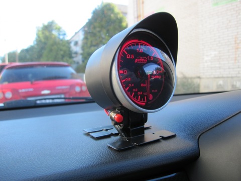

На его место был куплен датчик давки турбы Swoosh из Тайваня. С доставкой встал в 2600 рублей, ехал 10 дней.
Из впечатлений.
Совершенно неслышимый варнинг, мышь и то громче пищит. Хорошо хоть при варнинге моргает ещё и стрелка, видно хорошо и периферийным зрением.
Похоже, пришёл недокомплект, так как Лёша не обнаружил в коробке никакого крепежа, чтоб установить будильник в стакане подиума. По идее должна была быть железка, которую надо гайками к будильнику прикрутить, не? Пришлось обмотать скотчем и воткнуть его "внатяг" — колхоз
Частенько "зависает": например, если повернуть ключ в АСС а потом обратно, то подсветка будильника не погаснет никогда, лечится только заводом мотора и последующим глушением. Ещё больше его сводит с ума работа турботаймера… так же не выключается Или если снять с турботаймера и поехать, вернув ключ в замок зажигания, не показывает данных никаких.
Не нравится, что пики можно посмотреть только после выключения мотора. Не нравится эта дурацкая внешняя кнопка калибровки, которую некуда деть, Кулмен говорил про то, что поставил её сзади корпуса подиума, Лёша попытался, но места там не оказалось — упирается в будильник. Лучше б на самом датчике ее сделали.
Очень короткие провода вынудили тянуть трубочку давления в салон, это вносит инертность в показания датчика. У гредди эти провода по 2 с лишним метра длиной.
В сравнении с эталонным Greddy, опять же, отмечаем инертность откликов показаний на нажатие газа, плюс на 0.1 примерно занижает реальную давку. Тоже, наверное, связано с длинным шлангом…
А так красивый, в меру точный, всего за 2600 с доставкой — недурно

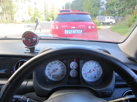

Подключил всё к проводке часиков, только плюс АСС взял с прикуривателя.
Для установки разобрали частично переднюю панель и продырявили её под проводку в месте приклеивания подиума будильника. Получилось довольно аккуратно.
Сам датчик спрятан под рулём где-то…
Трубочка проведена вместе с трубкой подачи омывайки назад, сделана дырка в уплотнителе, вставлен обрезок гелевой ручки, чтоб не пережимало, в него просунут шланчик, прошёл внатяг, не нарушив герметичности салона.

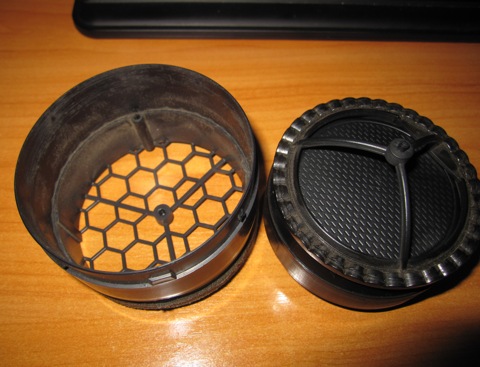

Перегорели разом обе лампочки подсветки часиков. Чёт Лёша нахимичил походу…
И при неграмотной разборке передней панели безвозвратно утеряны в её недрах малюсенькая пружинка и шарик, которые позволяли дефлектору вентиляции породисто щёлкать при его вращении. Пичаль. Продайте кто-нить пружинку и шарик за пыво! :(

Сообщение jam » 22 сен 2012, 00:15
ААААААААААААА ДЫРАААААААААААА
Re: Отчёты об эксплуатации питерского Ralliart'a
Сообщение invictus » 22 сен 2012, 01:25
Мне пофиг на ваши стоны, моя машина, делаю что нравится. И, считаю, лучше невидимая взгляду дыра под будильником (снимать его не собираюсь, так что и дыры не будет), чем провода поверх панели кинутые. Или подскажите беспроводные датчики, а? Мож я что пропустил? ;)
Дырочка под проводок - уже истерика у труъ тюнеров, смешно же.
Сообщение В888МВ96 » 22 сен 2012, 08:53
ставьте дефи оригинал и проводов не много.и почему датчик под панелью а не в моторном отсеке?шланг короче был бы.да и насчет дыры в панели это конечно ДАААА!!все равно датчик этот не простоит долго.а если еще датчиков таких же китайских поставить то под каждый дыра будет?
Сообщение jam » 22 сен 2012, 11:38
Лёша, надо было ставить его не слева, а справа, возле стойки.
И взгляд бросить удобней, как мне кажется, и дырявить ничё не надо, прям в щель между торпедо и стойкой проводки кинуть.
Сообщение Strogan » 22 сен 2012, 13:26
А как же колХоз? Не, это не Лешины методы :)
Сообщение invictus » 22 сен 2012, 17:35
Каждому своё. Мне лично абсолютно неудобно бросать взгляд в район правой стойки, этот вариант сразу отметается полностью, а тут датчик всегда даже боковым зрением видно, середина-то дороги, куда я смотрю аккурат проходит через его место крепления.
Насчёт того, что датчик в салоне, а не под капотом, уже писал, что проводка очень короткая и по другому не реализовать никак установку... :(
Вам может не нравиться, вы можете кричать "что ты наделал" и покупать мне новую приборку за 15 тыр, но пока на дырку сверху установлен датчик, это самое красивое решение, как мне кажется. Ибо не видно ни единого проводка - как родной.
ДА и если снять его, подумаешь, дырка, на скорость не влияет, залепил изолентой и хер забил, есть в тачке вещи и поважнее, и нечего так над ней трястись.
