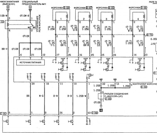

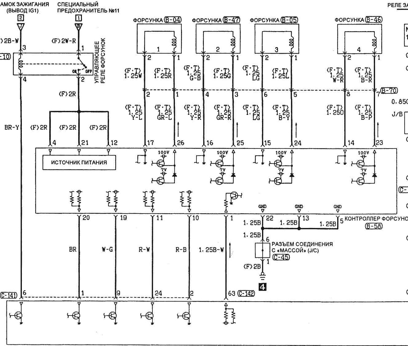

Re: форсунки 560сс и толще
Вот так устроен жидиай, обратите внимание на холодные выводы форсунок
- eulledee
- Сообщений: 99
- Зарегистрирован: 14 авг 2015, 16:10
- Благодарил (а): 1 раз.
- Поблагодарили: 26 раз.
- Имя: Абрам
- Откуда: кырск
А где тут мощные гасящие резисторы, как в резистор-боксе для низкоомных форсунок? Форуснки напрямую на силовые ключи заведены.
- Сообщений: 9971
Я же не зря предложил обратить внимание, резисторы там не рассеивающие, токоизмерительные шунты емнип в виде дорожек, ну если оч надо могу пойти выкопать модуль в гараже, но лень. Принцип формирования уроня тока разный, здесь два источника и транзисторы в ключевом режиме, пнх в линейном, может какие современные и умеют ШИМ но сомневаюсь.
