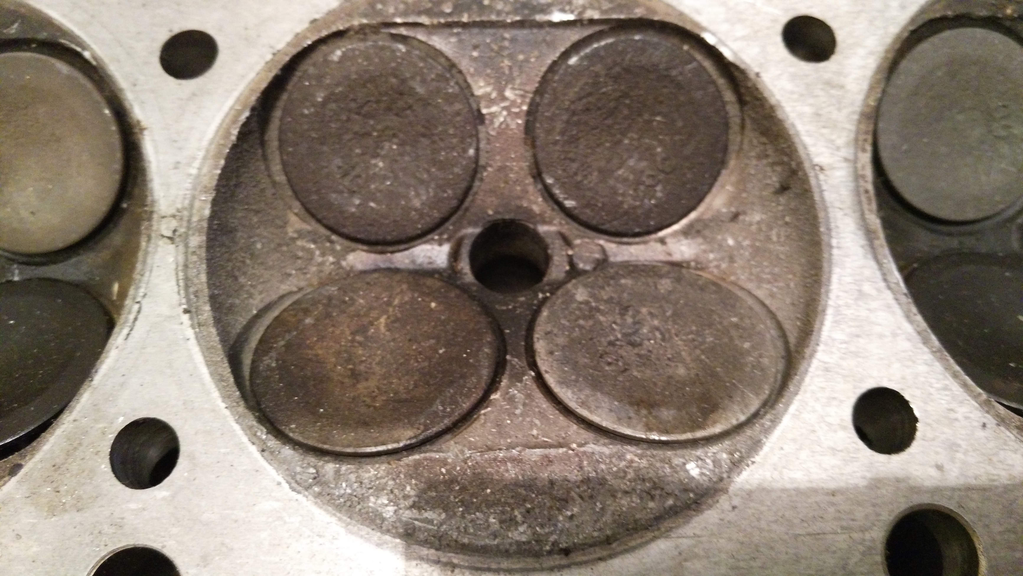

georg1970 писал(а):Одна убитая детоном ( Михина)
Шота, а можно фотку "убитой детоном" головы?
файлы большие, после просмотра удалить.
Моя бошка)))
А причина кстати тоже видна на фото (следы от прохуяриной прокладки) если бы сразу разобрал мотор как только пошёл детон то отделался бы легким испугом, а так Сталинграда дождался )
А причина кстати тоже видна на фото (следы от прохуяриной прокладки) если бы сразу разобрал мотор как только пошёл детон то отделался бы легким испугом, а так Сталинграда дождался )https://www.drive2.ru/r/mitsubishi/lanc ... n/1650973/
мне непонятны рубцы на поверхности каждой КС- такое ощущение, что в них пытались гвозди забивать.. откуда такие шрамы?
Я же думал кноки фантомные и ебашил на всю катушку с пробитой прокладкой - там в камерах пизда чо было - детон хуячил адовый - свечка там вообще вся по пизде пошла
как будто по ней молотком и зубилом стучали весь день
как будто по ней молотком и зубилом стучали весь деньhttps://www.drive2.ru/r/mitsubishi/lanc ... n/1650973/
Это с первого двигателя голова?
georg1970 писал(а):мне непонятны рубцы на поверхности каждой КС- такое ощущение, что в них пытались гвозди забивать.. откуда такие шрамы?

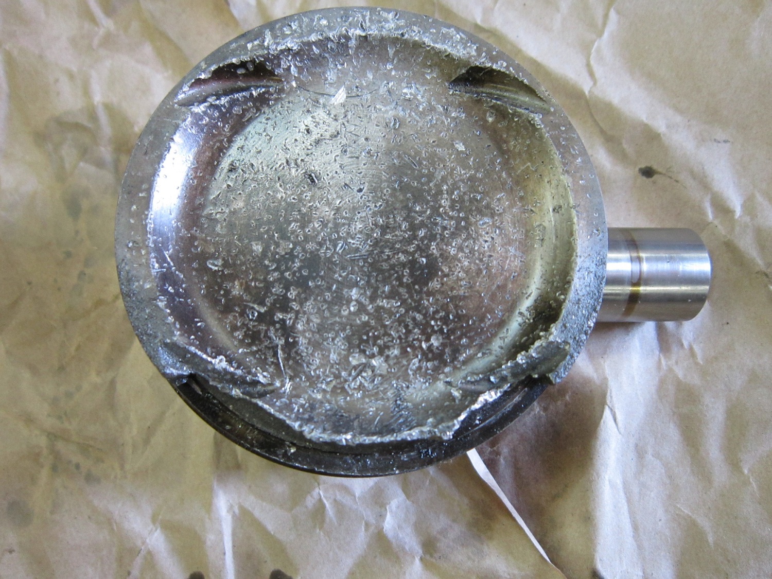

Шота, это Детоном крошило юбки поршня и осколки летали в КС как мячики от пинг понга))) Забыл как выглядят мои сталинградские поршня? Точнее что от них осталось?)

михаил82 писал(а):georg1970 писал(а):мне непонятны рубцы на поверхности каждой КС- такое ощущение, что в них пытались гвозди забивать.. откуда такие шрамы?
Картина,кстати,очень похожа на мой 4-й цилиндр-там тоже разлетался поршень.Детона я,правда,не слышал.Все списал на бедную смесь и высокую температуру в КС.У меня в 4-м свечка года полтора была подкопченая от пропусков.Их причину я так и не нашел-компрессия была ровная,форсы тасовал,катушки менял.В конце концов, поршень въебал).Когда на модном коллекторе,сенсор стоял в 4-м раннере-пару-тройку раз видел температуру 1200.Поставил сток коллектор,переставил сенсор в горячку на 1-4 скролл.Температура стала 850.Списал все на затычный коллектор и успокоился.Оказалось,это была ошибка
Видимо,в 4-м цилиндре действительно хуярила плазма.- t527rus

Не понял про плазму.
Ну так, наверное, башку эту можно вернуть к жизни - полирнуть КС, плоскость, и будет как новая
Трещин же нет.
Трещин же нет.Диагностика, ремонт и обслуживание Mitsubishi
Влад, по фото не очень хорошо видно, там в каждой КС углубления мелкие, по 1-2 мм в ширь и по 0.5- 1 мм в глубь. Я ж говорю, как будто гвоздь забивали в КС.
C00LM4N писал(а):Не понял про плазму.
Как будто газовая горелка херачила

georg1970 писал(а):Влад, по фото не очень хорошо видно, там в каждой КС углубления мелкие, по 1-2 мм в ширь и по 0.5- 1 мм в глубь. Я ж говорю, как будто гвоздь забивали в КС.
Да, на фото глубину повреждений реально не видно. Я чет даже удивился, почему эту голову ты убитой называешь.
В качестве оффтопа: есть у форда бляцкий старый мотор 2литра SOHC (не помню модель), который ставился на первый фокус американский. Так вот там болезнь - выпадают седла клапанов, кусками, прямо в КС. Мотор при этом, ессно, встает раком. Шатуны гнет часто. И если ГБЦ и впускной коллектор при ремонте не промыть/продуть тщательно от кусков седел - фокус повторяется
Снимаешь башку - а она осколками седел утыкана
