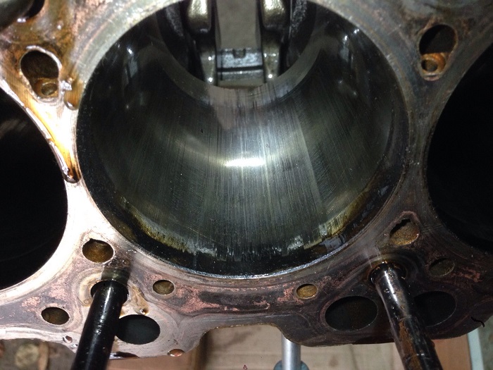

Со вкладышами кстати у меня всё ок, а вот семи соток оказалось маловато для кованых поршней. Юбки и гильзы дэцл поцарапало, тем более учитывая гнусную привычку расточников тазоводов делать меньше ... На ощупь 6 соток было, поршня свободно не чувствуют себя в гильзе ... Сделаю хон и полирну до 8ми-9ти...я ебал
Сообщение t527rus » 16 ноя 2015, 17:36
Так а как 7соток намеряли?На ощупь?Я на сток поршни себе делаю 7,для ковки -под десятку.

Т.е. я верно наванговал про размазанные поршни?
Коля, ну с учетом того, что на эво9 турбе на 2.0 снимают с запилами всякими под 400 колесных на механике, то на 2.5 с 30кой думаю реально вполне.
Сообщение михаил82 » 16 ноя 2015, 22:36
C00LM4N писал(а):Т.е. я верно наванговал про размазанные поршни?...
Нет не верно... Там совсем дэцл и звук стопудняк эти микро полосы не далибы.

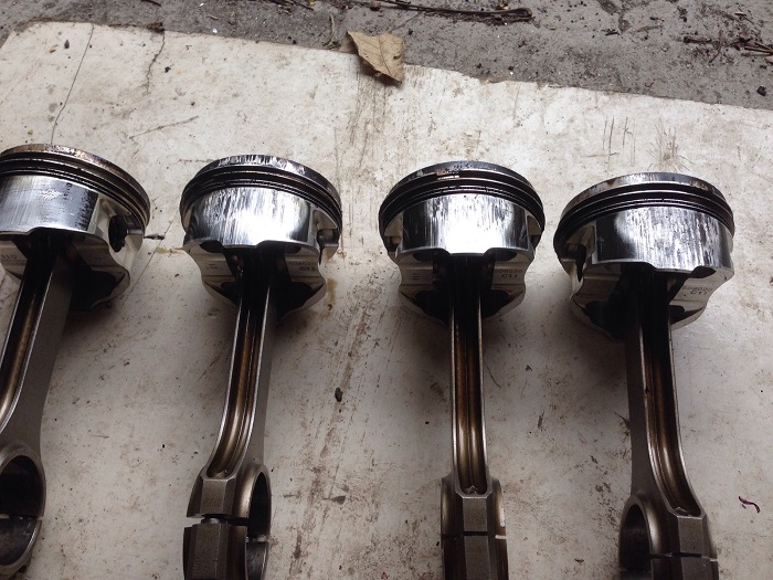

Сообщение михаил82 » 25 ноя 2015, 20:09
Всё небыло время отписать..... вот что бывает если ебашить с зазором 7 соток на поршнях по мануалу для которых прописано 10
такчто кульман наверное был прав - мотор весь разобран по болтику - других аномалий не замечено

Так Миша спалил первый двигатель, когда ехал на фантомном кноке. Богато, поздний угол, поршни размазаны.
Сообщение georg1970 » 26 ноя 2015, 14:41
Откуда такая уверенность? На богатой смеси и позднем угле ты никак не спалишь поршни, иначе в стоке бы все поплавилось давно. Могут клапаны выпускные погореть или голову поднимет, но поршни будут в порядке. Все дело в зазорах, их нужно подбирать правильно под соответствующие тепловые нагрузки, тогда ничего не будет прихватывать и задирать.
