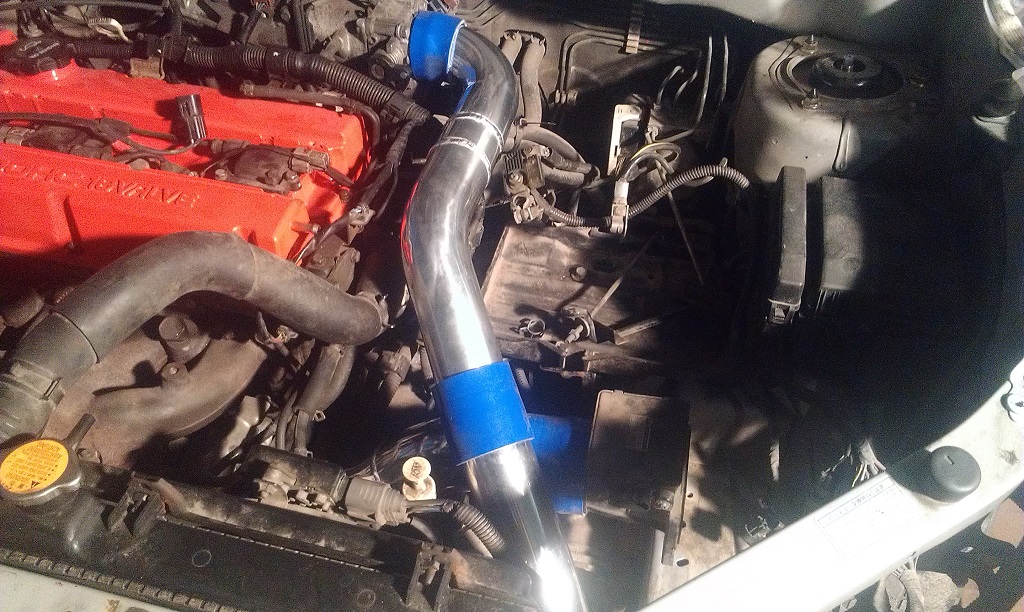

Влад, раз уж ты упомянул, то Я обязан спросить!
Почему впускные пайпы должны быть строг из алюминия?
k-fidget
Сообщений: 456
Откуда: Нижний Новгород
Благодарил (а): 173 раз.
Поблагодарили: 38 раз.
Тел.: 89601665552
Re: Лайт тюн с заделом на будущее
Сообщение VVV » 16 сен 2015, 20:01
Насчет "строго" я ничего не говорил :-)
Алюминий легче. Можно и из нержавейки сварить, кто мешает.
Сообщение jam » 16 сен 2015, 21:01
Стоковые от эво из алюминия, болт он на тд05
И ничё варить не надо
Сообщение VVV » 16 сен 2015, 21:32
В стоковом эво-пайпинге куча гребаных резинок :-) Которые нах не нужны, только морока с ними.
Алюминий рулит и ниипет :-)
Вот так правильно!
Сообщение k-fidget » 17 сен 2015, 07:05
То есть, единственная разница, это вес. Спасибо)
