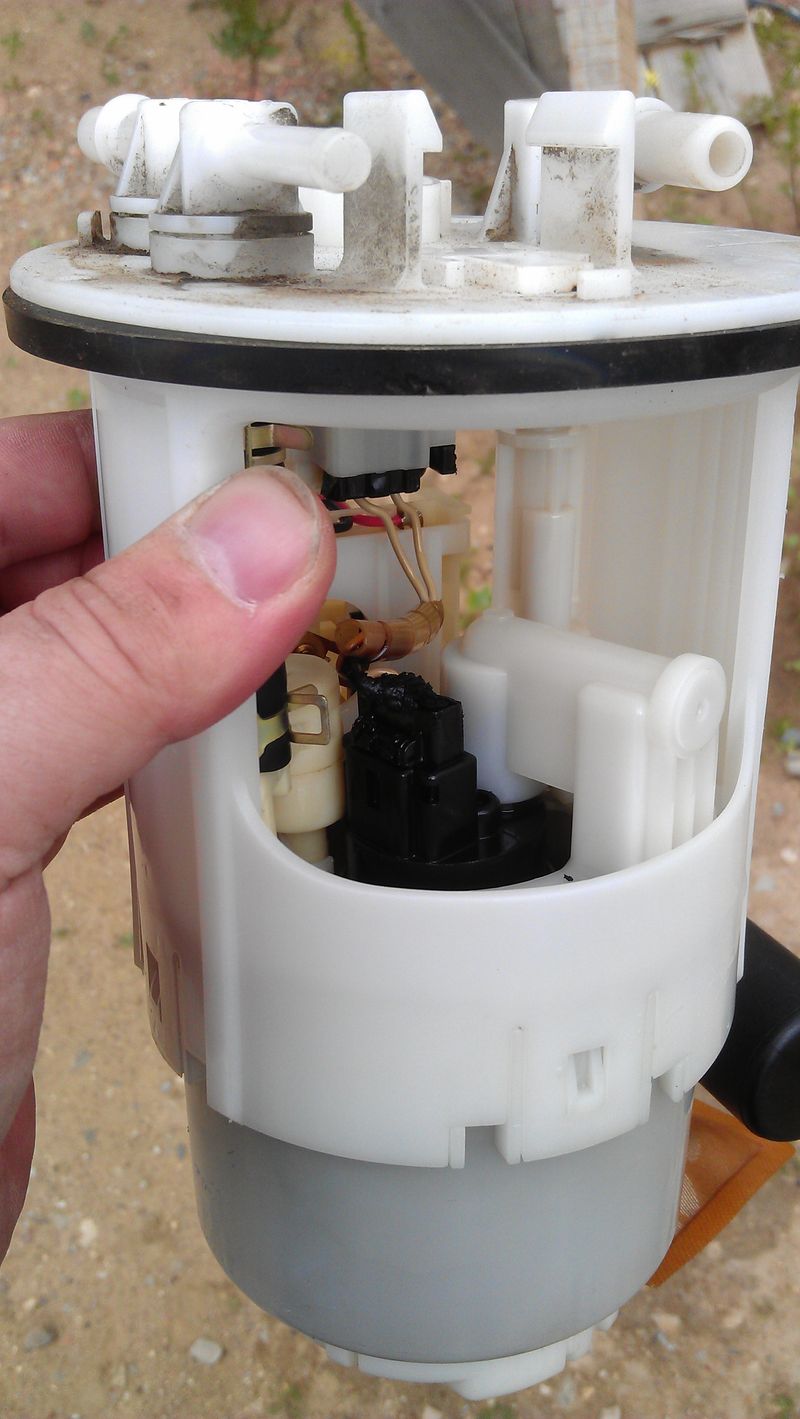

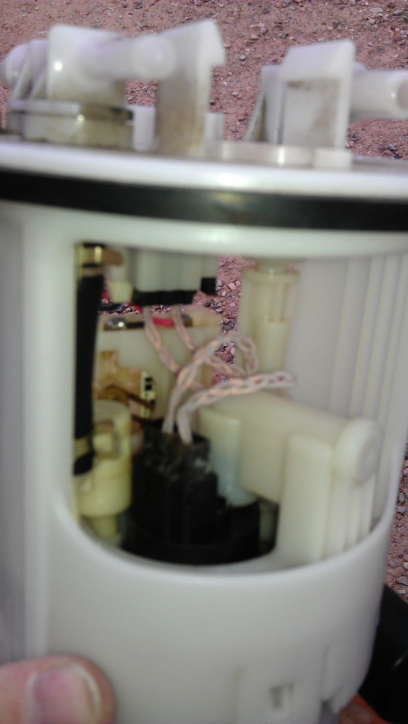

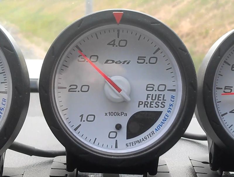

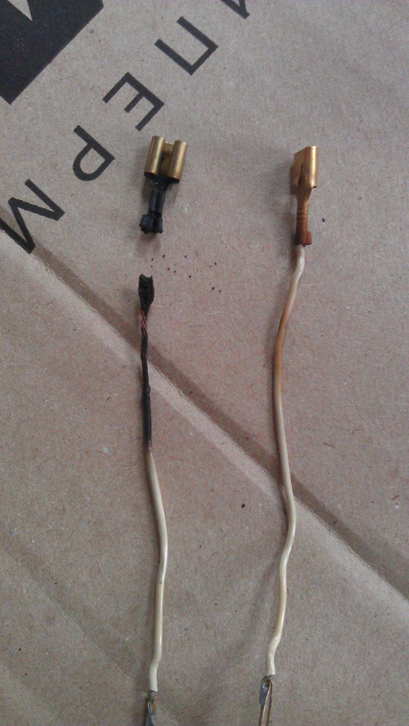

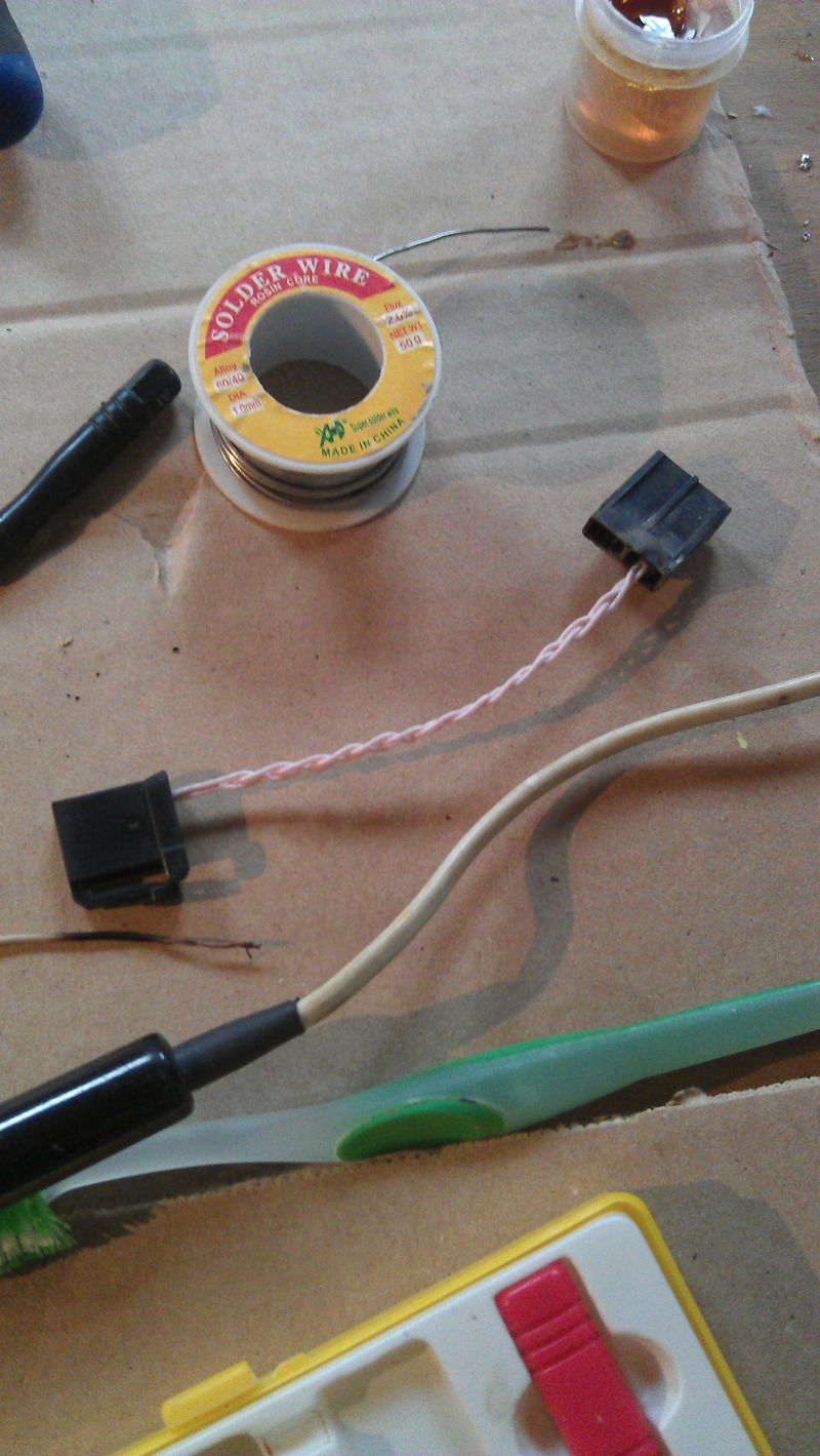

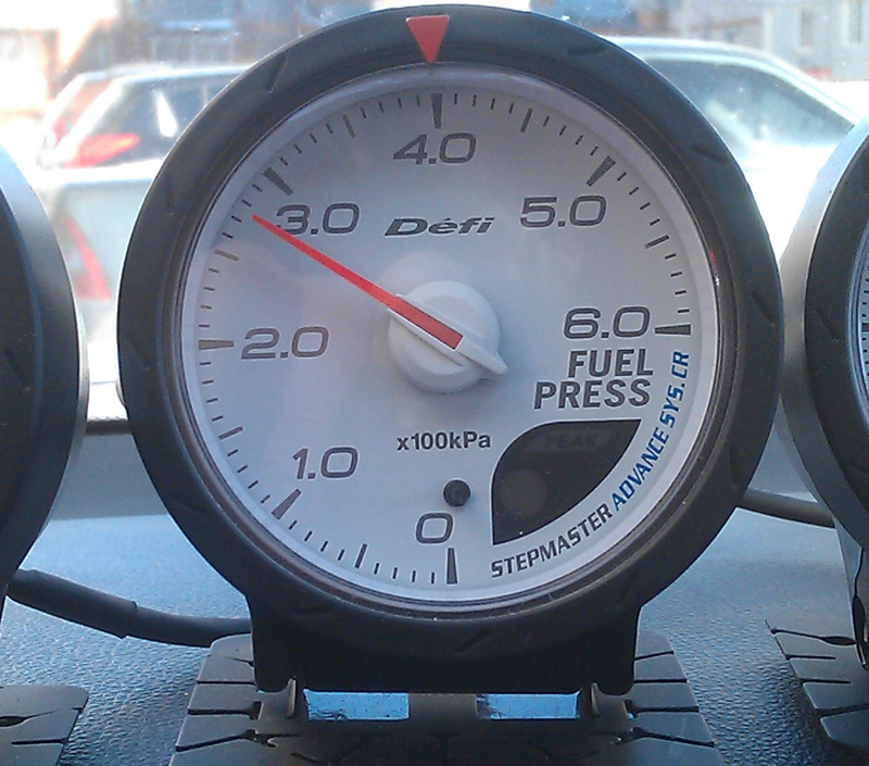

Сообщение partizan55 » 06 авг 2015, 16:49
не забываем про хорошие провода! для насоса.
значит так, на холостых оборотах и тазиковских проводах (которые сгорели) были такие показания
такой писец с проводом
так как было не понятно какие провода не разъест бенз, и не перегреются были сплетены косички из провода с фторопластовой изоляцией, как говориться теперь на века )
теперь на холостых вот так
Re: Давление топлива и доработка топливной системы

Сообщение t527rus » 06 авг 2015, 17:31
Молодец!Только паять не стоило-проводка собирается на обжимках и,в некоторых случаях,на скрутках.
