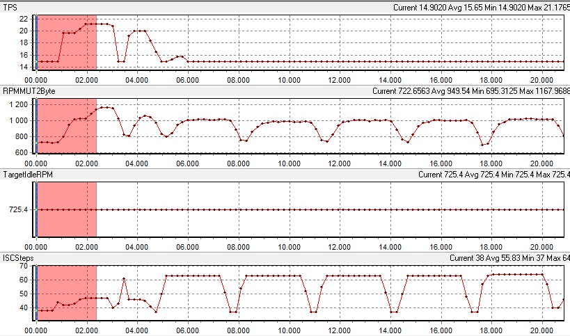

Ребята, Леша тут еще одну проблему решил.
Еще до установки блоу-офф патча при использовании рс байпаса или другого блоу, из-за просадки оборотов при сбросе газа на малых скоростях мозг обучался добавлять шагов РХХ под сброс. Когда был сильный перелив - это не давало двигу заглохнуть, но когда газ сбрасывался плавно - это вызывало подвисон оборотов. Чуть дал газу в пробке, бросил - а двиг держит около 1100 об и тачан хочет ехать вперед. Длится эта хрень 2.5 сек, после чего обороты падают на ХХ, и машина клюет носом из-за того, что приходилось сильнее давить тормоз.
После установки патча обороты не просаживаются, но глюк такой тоже иногда вылезает. Сейчас у меня пошло дальнейшее развитие глюка - таких циклов по 2.5 сек может быть несколько, иногда до 6 доходило. Стоишь, а тачан сам подгазовывает.
Леша нашел какая часть кода отвечает за такую компенсацию. Чтобы её отключить, надо поставить по адресу 0x1050 нолик вместо тройки. Протестировал пока на небольшой пробке, но косяк полностью ушел. Штука не до конца протестированная, так что возможно на плохо обученном по ХХ мозге и/или при неверно выставленных оборотах в режиме "Speed Adj. Screw" эвоскана это может на что-то повлиять. Если занулить без блоу патча, то под сброс газа должно глохнуть еще сильнее и чаще.
Вот яркий пример. Почти сразу после отпускания газа был нажат тормоз, а на 12 секунде я уже стоял на месте с зажатым тормозом.
