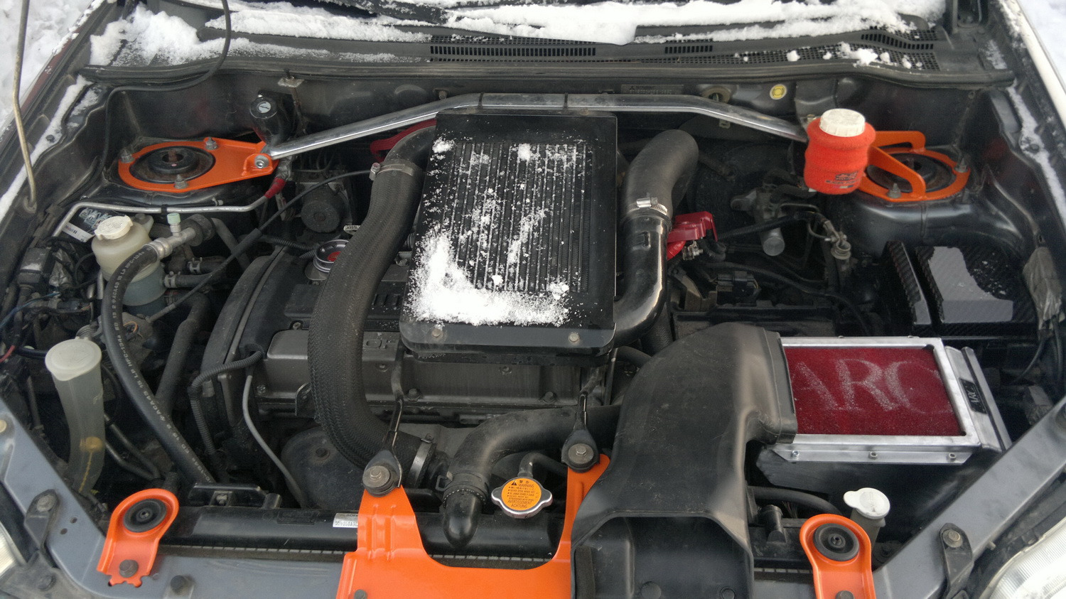

Мне только пришла, упакована хорошо была, но ТК всеровно умудрилась поцарапять в одном месте...

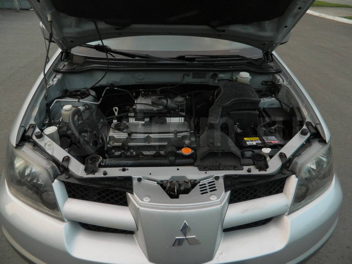

извините извините! а на cu4w подойдет распорочка? сам я местный, могу подъехать забрать

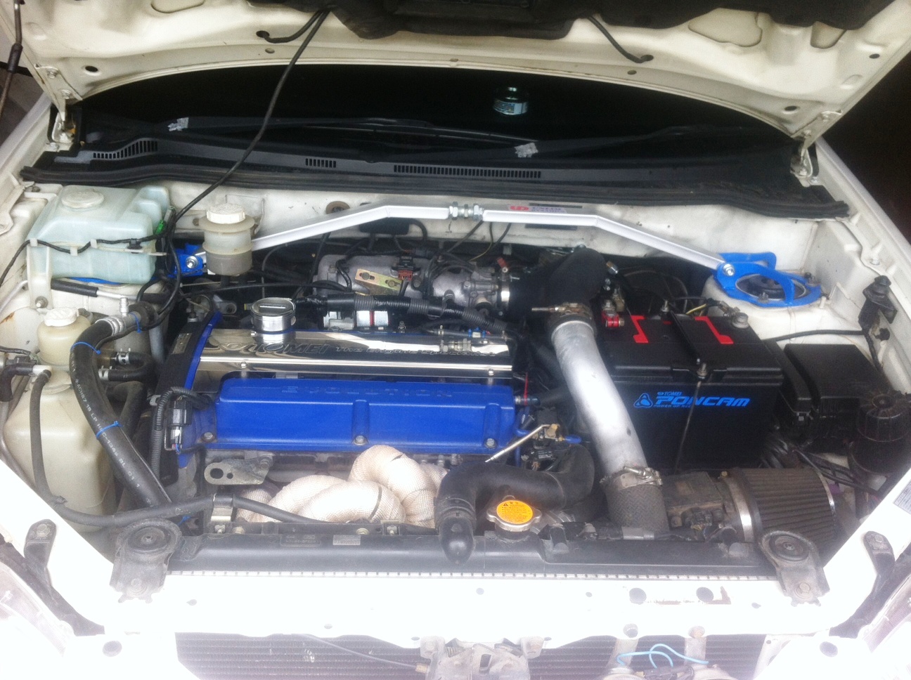

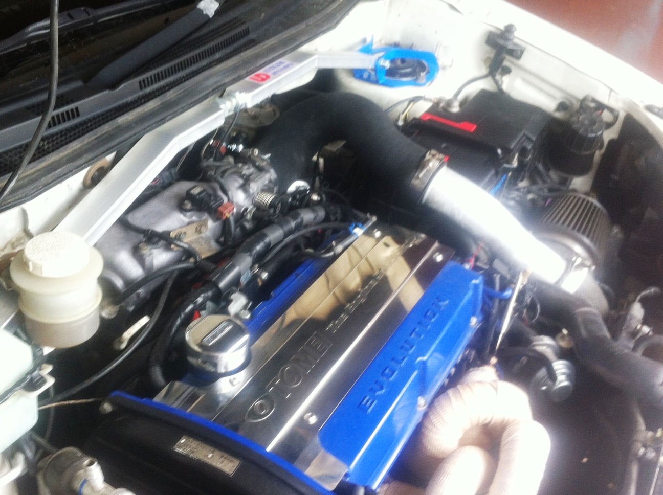

ну вон, фотки есть, смотри. мож кто из знающих подскажет, или мож кто на такую ставил. только готовых нет, нужно ждать неделю - две

Встанет. Разницы в кузове особой нет.
Кстати, поставил сегодня. Встала без проблем. Затянул распорный болт с привычным усилием, которое прикладываю при сборке кранов и подъёмников.

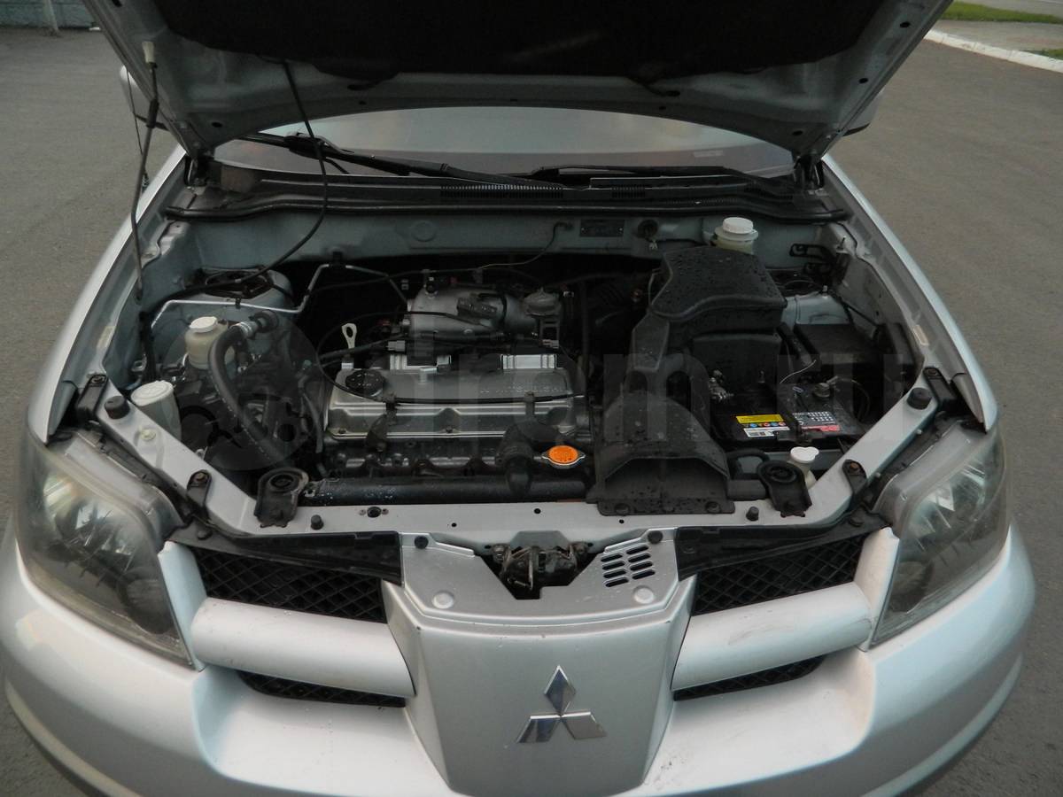

На аут встает распорка? Кто-нибудь мерил?

catcher писал(а):На аут встает распорка? Кто-нибудь мерил?
на старый? до 2006г? кончно встает - кузова одинаковые
Re: Изготовление распорок. Нужна помощь Красноярских клубней
Кузовка одинаковые, только вот морда у аута уйобищная - как у бегимота
Ништяк, надо заказать...

михаил82 писал(а):Кузовка одинаковые, только вот морда у аута уйобищная - как у бегимота
не Мишань, ты слишком категоричен..........................у Аута ужасно уродливый клюв!!!
Кузова одинаковые, а руль с другой стороны. Тормозной бачок может мешаться.

на аут лучше будет от эво распорку поискать
бачка-то нет сверху, не мешается...

думаете встанет?

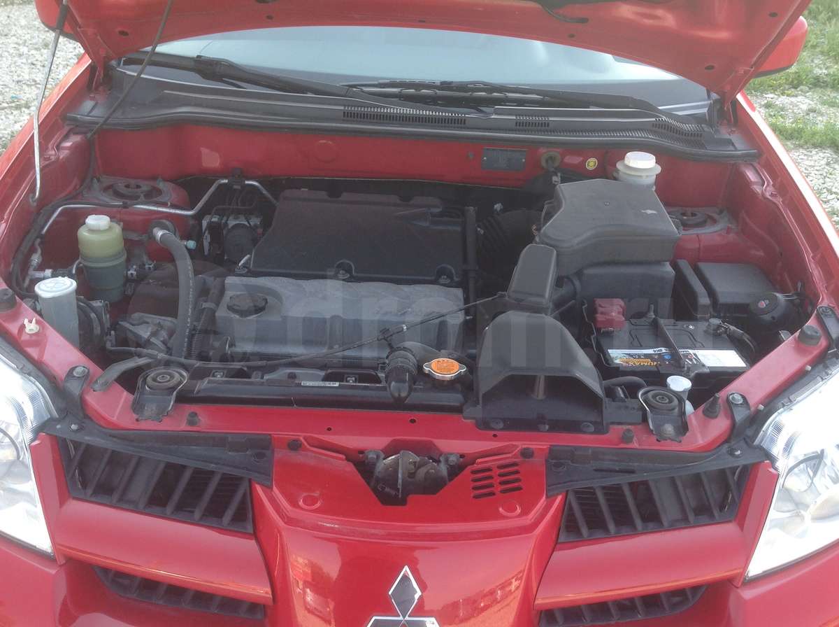

Не на те ауты вы распорки собрались ставить. На мой куска встала, но пришлось чуток бочек перенести.
