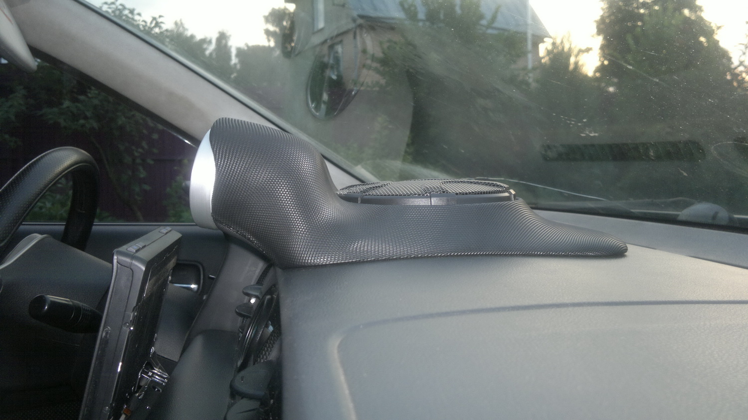

Сообщение jam » 10 июл 2013, 23:40
забавная сиська на торпедо)))))
а с чуть большего расстояния есть фотка?
Re: Outlander не машина Turbo (Orange Style)
Сообщение михаил82 » 10 июл 2013, 23:54
Не в ту сторону направлены - на пассажира :lol:
А забыл... Аут же не ....
:lol:
Зы - получилось хорошо

Сообщение El_Barto » 11 июл 2013, 21:16
Доп.фотки.

Сообщение Strogan » 11 июл 2013, 21:54
Какой то техно-слизняк :)) прикольно вышло.
Сообщение partizan55 » 11 июл 2013, 22:50
крылья по бокам и змей Гарыныч, смотрю проводов не видно неужели дырявил панель?
а так ваще прикольно необычно..
Сообщение Витос » 11 июл 2013, 23:04
А там небось под динамик уже дырявили... А так да, сверху турбу приклеить - будет улитка)))
Сообщение jam » 11 июл 2013, 23:29
омайгайдбл, оно ещё и поёт))))))))))
Сообщение ChiM » 12 июл 2013, 00:29
аа нифига крутяк, мне нравится))
Сообщение El_Barto » 12 июл 2013, 06:37
Торпеду дырявил под динамик. Все провода убрали. Еще поставили Alpine IVA-D800R и процессор PXA-H800. Реализовали систему 5.1, доволен как слон.

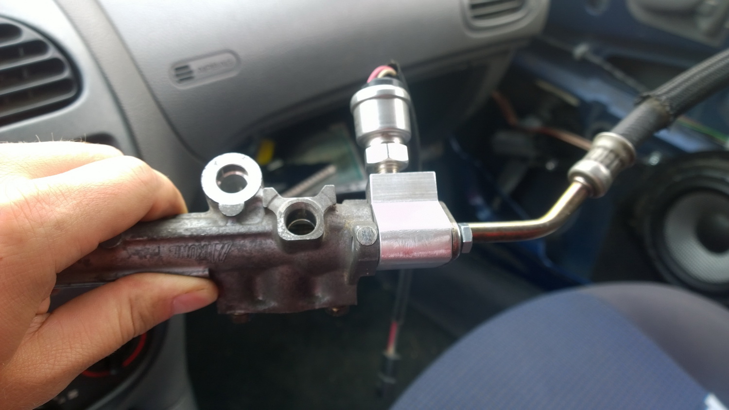

Всем привет.
Давно не обновлял бортовик.
1. Поставил на первое время мотор от трека. Старый мотор буду ребилдить и ставить строкер.
2. Выточили проставку под датчик DEFI давка топлива. Какой ворнинг установить?
на фото показания при не работающем моторе, при работе показывает ровно 3, насос Aeromotive.
Outlander Turbo 2005
El_Barto
Сообщений: 368
Благодарил (а): 166 раз.
Поблагодарили: 48 раз.
Имя: Alexander
Сообщение partizan55 » 01 авг 2014, 23:12
если про холостой, то при запуске 2.85 -2.90 и по мере прогревания падает до 2.75 ниже 2.6 не падет при максимальном разряжении.
а на счет ворнинга у меня 1.5,
каждое утро он пищит так как всегда с 0 начинается запуск.
Сообщение C00LM4N » 01 авг 2014, 23:22
3.3 прогретый и по мере роста температуры подкапотки падает ниже (в пробках).
Сегодня с кондеем стоял (жарища ппц), примерно до 2.7 упало. Но смесь не беднилась. Может просто сенсоры от температуры сопротивление меняют, может регулятор давления на неё реагирует, фиг его знает. Свуш показывал точно так же. У Влада, насколько знаю, показания аналогичные.
Думаю нет смысла заморачиваться с точностью показаний и где правда, ибо мне этот датчик скорее нужен для диагностики проблем по топливу - типа забеднилась смесь, а давление осталось прежним, значит копать на одну сторону меньше ) Или проверка на небольшие утечки после замены форсунок или отключения рампы - сразу можно не унюхать, а падение давления видно.

Сообщение El_Barto » 02 авг 2014, 10:21
Спасибо за помощь. Сегодня настрою. Кстати, а как вы реализовали этот датчик?
El_Barto
Сообщений: 368
Имя: Alexander
Сообщение C00LM4N » 02 авг 2014, 10:55
Что значит "реализовали"?
Сообщение Yuriy ODS » 02 авг 2014, 11:27
Наверняка вопрос о месте и способе устанвки сенсора
Сообщение partizan55 » 02 авг 2014, 13:45
переходник такой же + в него вкручивается вставыш, а уже в него сенсор, получается сенсор параллельно рейки а не вертикально как у тебя. .
Сообщение C00LM4N » 02 авг 2014, 19:23
Ну у меня известно как реализовано )
Сообщение partizan55 » 02 авг 2014, 19:51
аналогично
Сообщение El_Barto » 02 авг 2014, 20:06
Супер. А где такую проставку делал Серег?
El_Barto
Сообщений: 368
Имя: Alexander
Сообщение C00LM4N » 02 авг 2014, 20:28
fftec motorsports делает.

Сообщение Novi4oK » 15 окт 2014, 02:51
El_Barto писал(а):2. Выточили проставку под датчик DEFI давка топлива. Какой ворнинг установить?
На холостых нет особого смысла мониторить давку, разве что, как уже правильно сказали, для диагностики неисправности...
Давление топлива зависит от давления во впускном коллекторе и должно быть на уровне +3 кг к впуску...
То есть, если во впуске разрежение -0,5 кг, то топливо должно быть ~2,5 кг.
А если выходим на буст и задуваем, например, 1,0 кг, то и топливо должно подскакивать примерно до 4 кг.
Я считаю, что нет смысла мониторить постоянно абсолютное давление топлива. Более важна именно разница давки топлива и давки во впуске.
Лично у меня этот датчик и отображает постоянно именно этот показатель.
Не знаю, поддерживает ли Дефи Линк такую функцию. Серия Адванс поддерживает.
