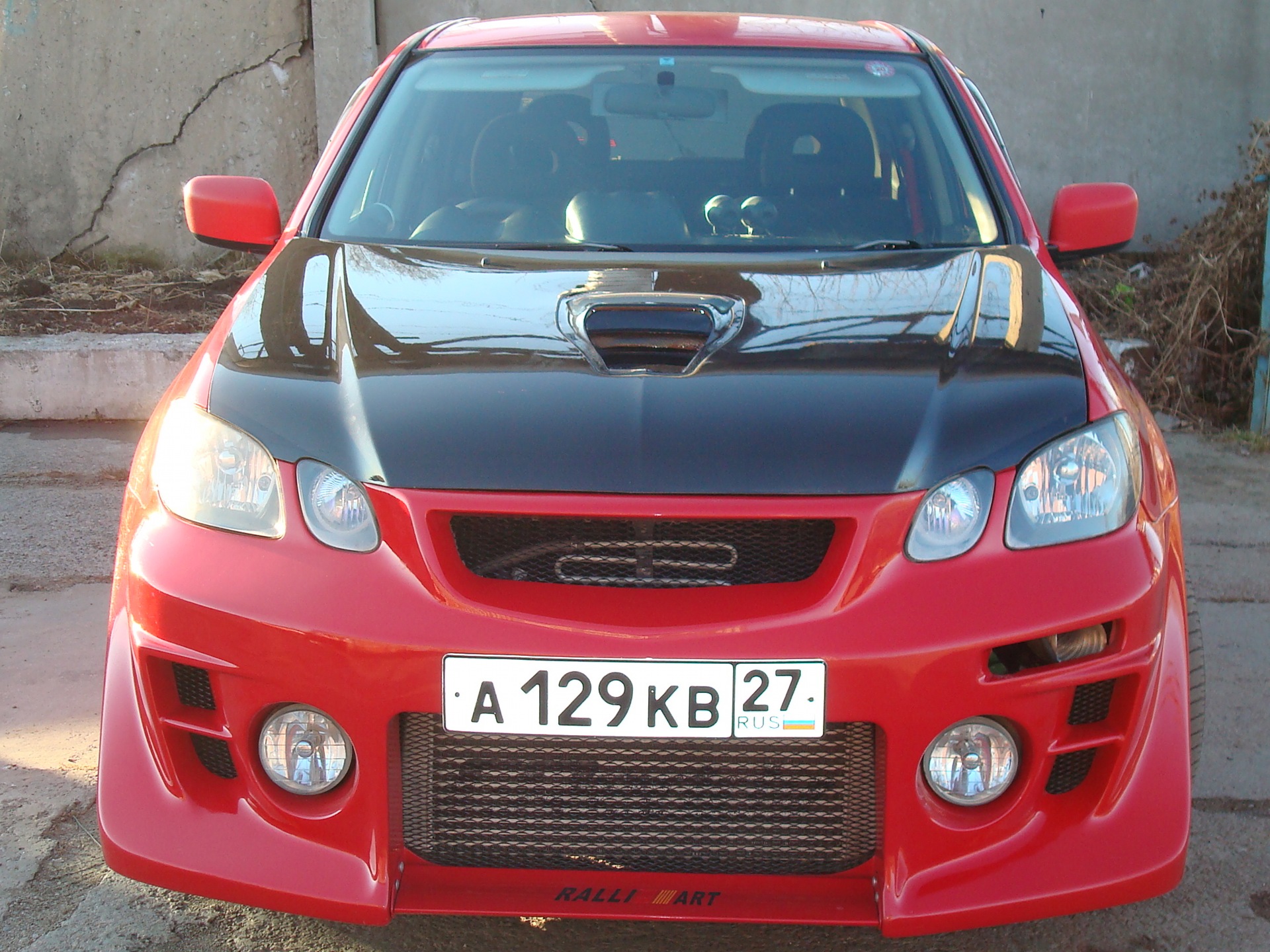

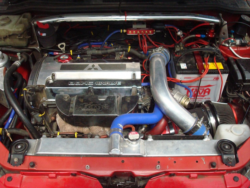

В общем собрал Митсубиши Аиртрек со следующами спеками:
Двигатель- строкерный, гильзованый, объем 2.2, удалены баласиры ( собран в A.R.S. Краснодар)
валы Kelford 272 впуск и выпуск.
Колено Manley 94мм ход.
Поршня Mahle
Шпильки, вкладыши, пружины, тарулки и т д- всё, как обычно под такие спеки.
Степень сжатия 9.09
Рокера Эво9
Маслонасос Эво9
Маслоредуктор Эво 9
Шкивы навесного облегченные Greddy
Разрезные шестерни распредвалов Greddy
Ремень ГРМ Greddy
Алюминиевая крышка свечных колодцев
Хромированная крышка ГБЦ Эво7 ГТ-А

Карбоновый капот
Передний бампер Damd
Кастомз передние фары
Кастомз задние светодиодные фонари

Ну вот практически и все, проект подходит к своему завершению. Петру удалось еще раз приехать в Хабаровск и настроить машину окончательно ( хоть и в мое отсутствие). Боевая давка 1.5 кг, старт с 3200, переключения подрулевыми лепестками. Со слов моего друга, помогавшего Петру, динамика вполне приличная. Оценить это в каки-нибудь цифрах смогу только по приезду домой с работы, пока только ориентируюсь на слова друга, который знает толк в драге.
Сделали 2 карты- под 98 бенз и под спортивный.
Из косяков - темпер масла постоянно в районе 100-105 градусов ( нужно будет ставить кулер побольше, либо вешать вентилятор на существующий кулек). Автомат в режиме D так и продолжает выеживаться, живя своей жизнью, хотя в ручном режиме переключения передач все замечательно, кроме переключения с 1 на 2. Преключается с очень большой задержкой, поэтому вторую скорость нужно включать практически сразу после старта- переключение произойдет как раз в районе отсечки - 7200 оборотов... Все еще есть подозрение, что это может быть связано с МАФом. По приезду домой, позаимствую МАФ от 7го эво у друга и посмотрю изменится что-нибудь или нет. Если нет, то следующим шагом попробуем создать 3D карту эмуляции мафа в ф-коне и уйти от мафа окончательно. Если и это не поможет, то остается замена автомата на заведомо рабочий ( есть такой). Если и это не поможет- мкпп.
Вот, в принципе и вся судьба проекта. Времени прошло много, ступеней развития проекта было несколько - стковый двиг и турбина от Эво 9, стоковый двиг и Томей, строкерный двиг и ГТХ3071. Надеюсь, что в последней конфигурации чемодану будет нестыдно выехать на покатушки и попробовать удивить остальных))
