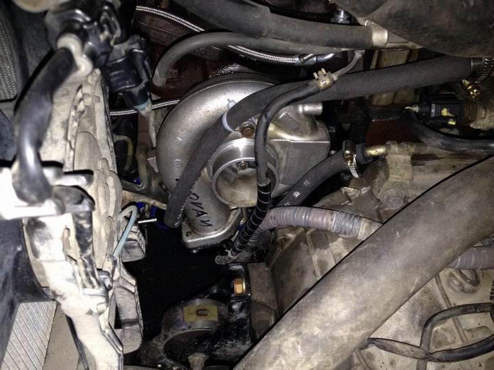

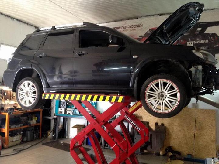

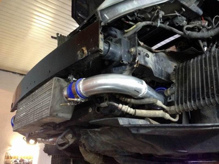

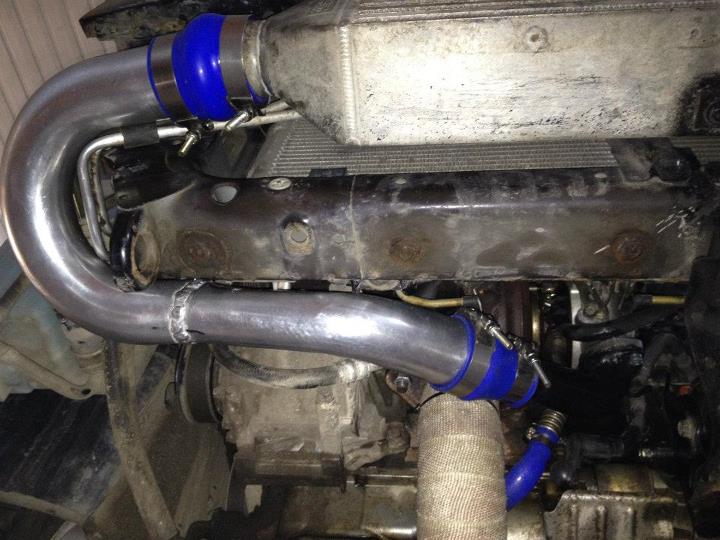

Сообщение kulibyka » 16 авг 2012, 15:37

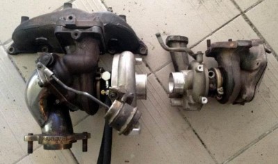

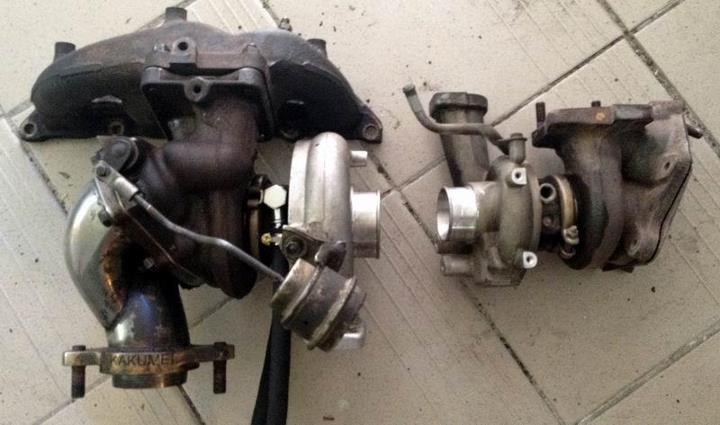

Турбина ЕВО9
Выхлоп 76мм.от турбины(кастом)
Яйца Какумей 76мм.
Форсунки Subaru WRX синие 560сс.
Насос Wallbro 255л.ч
Интеркуллер Precision 600x200x90
Фильтр КsN в штатное место
Коллектор выпускной ЕВО9
Сцепление Exedy stage1EBO
GrimSpeed 3-port EBC Solenoid
Винтилятор слим в радной короб

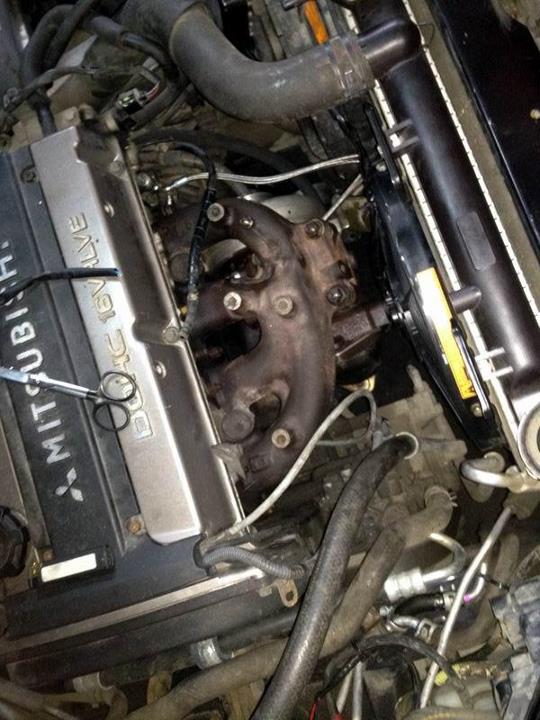

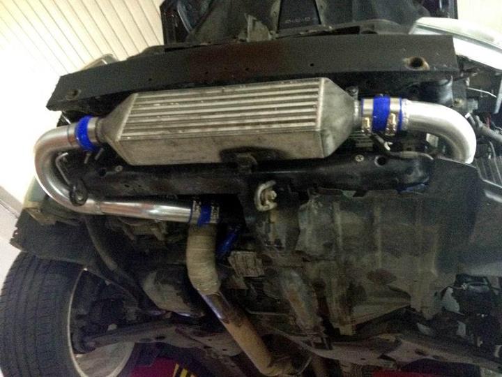

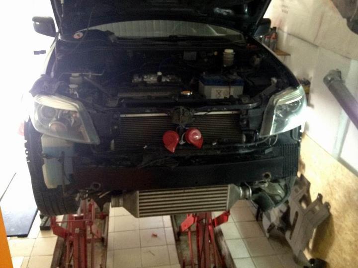

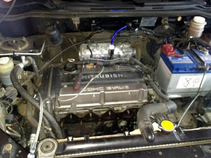

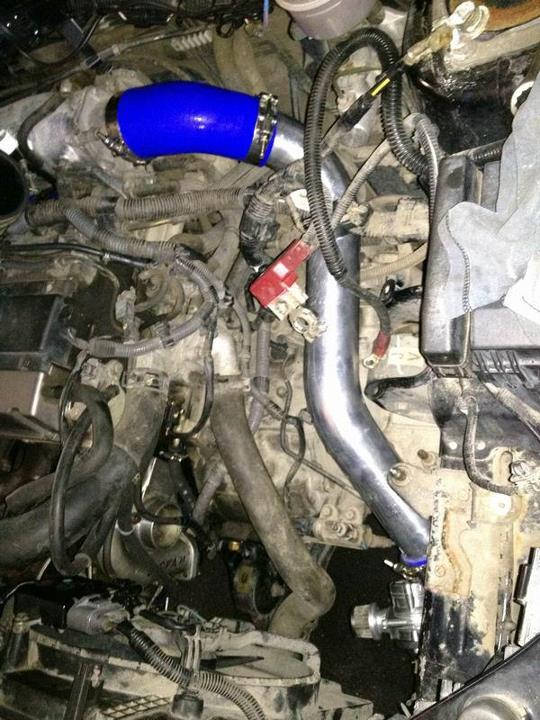

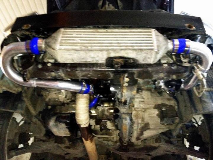

Сообщение kulibyka » 16 авг 2012, 15:41
Еще фото

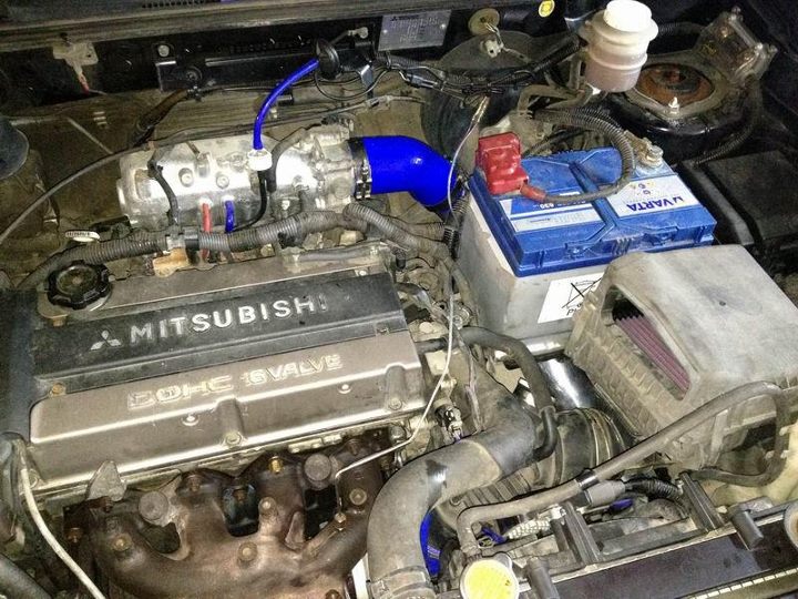

Re: Out turbo TD-05
Сообщение Ваваныч » 16 авг 2012, 16:22
Трехпортовик настроил без проблем? как вообще ведет себя наддув с трехпортовиком без настройки не проверял, будет сильный передув? просто взял себе трехпортовик и ломаю голову поставить его сейчас и покататься до настройки пару недель или перед настройкой ставить? Просто есть инфа на форуме что его настроить проблемно, но это на треках с автоматами, а про турбоаут никакой инфы почти нет.
Ваваныч
Сообщений: 356
Благодарил (а): 64 раз.
Поблагодарили: 25 раз.
Откуда: Красногорск
Re: Out turbo TD-05
Сообщение andru38 » 16 авг 2012, 16:33
на мехе то с чего передув?
andru38
Сообщений: 268
Откуда: иркутская обл
Благодарил (а): 21 раз.
Поблагодарили: 50 раз.
Откуда: Иркутская обл
Re: Out turbo TD-05
Сообщение Ваваныч » 16 авг 2012, 16:46
Так я и спрашиваю его как работает, были ли проблемы при настройке, просто руки чешутся поставить уже свой трехпорт, но настроится получиться мож через неделю или даже две и хочеться знать как он будет работать без настройки, с передувом али как?
Ваваныч
Сообщений: 356
Откуда: Красногорск
Re: Out turbo TD-05
Сообщение C00LM4N » 16 авг 2012, 16:58
Без настройки естественно с передувом.
Re: Out turbo TD-05
Сообщение Strogan » 16 авг 2012, 20:37
С передувом, если газулю не отпускать а переключениях. А так, с чего бы?

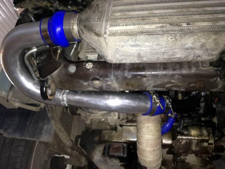

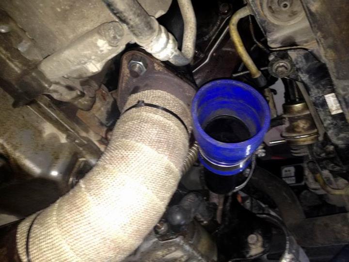

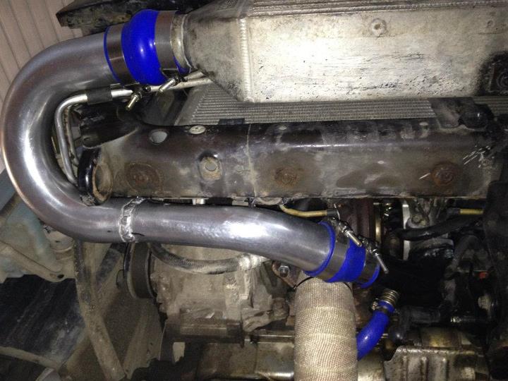

Re: Out turbo TD-05
Сообщение belial » 16 авг 2012, 21:05
мне показалось или термолента пластиковыми хомутами залеплена????
belial
Сообщений: 966
Благодарил (а): 94 раз.
Поблагодарили: 99 раз.
Re: Out turbo TD-05
Сообщение hakke.net » 16 авг 2012, 21:47
а что за пайпинг такой необычный? кастом?
hakke.net
Сообщений: 1060
Поблагодарили: 109 раз.
Re: Out turbo TD-05
Сообщение Dimarik » 16 авг 2012, 22:12
Кулёк маленький но жирненький

Сообщение werшинин » 16 авг 2012, 22:57
Спасибо за Бортовик, все ждал, кто ж это ,один из немногих на Украине делает веселый Аут :)
интересно было что там под капотом, прикольно)

Re: Out turbo TD-05
Сообщение kulibyka » 17 авг 2012, 09:46
Всем спасибо!По поводу солиноида ставить нестоит!Работать может некоректно,я бы не рисковал хотя я ездил несколько дней!Но спакойно!
Пайпинг конечно кастом!

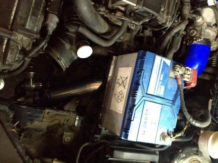

Re: Out turbo TD-05
Сообщение Yuriy ODS » 17 авг 2012, 11:25
а пайпинг впуска у тебя хенд мейд?
если да - помоги собрату киевлянину - http://evoclub.in.ua/forum/viewtopic.php?f=40&t=10921
Re: Out turbo TD-05
Сообщение kulibyka » 17 авг 2012, 12:43
Юра у меня все хенд мей!А кому помочь?Давай помогу без проблем!

Тебе отдельное спосибо за совет с винтелятором!!!Машина вообще негреется!Температура стоит как в стоке!
