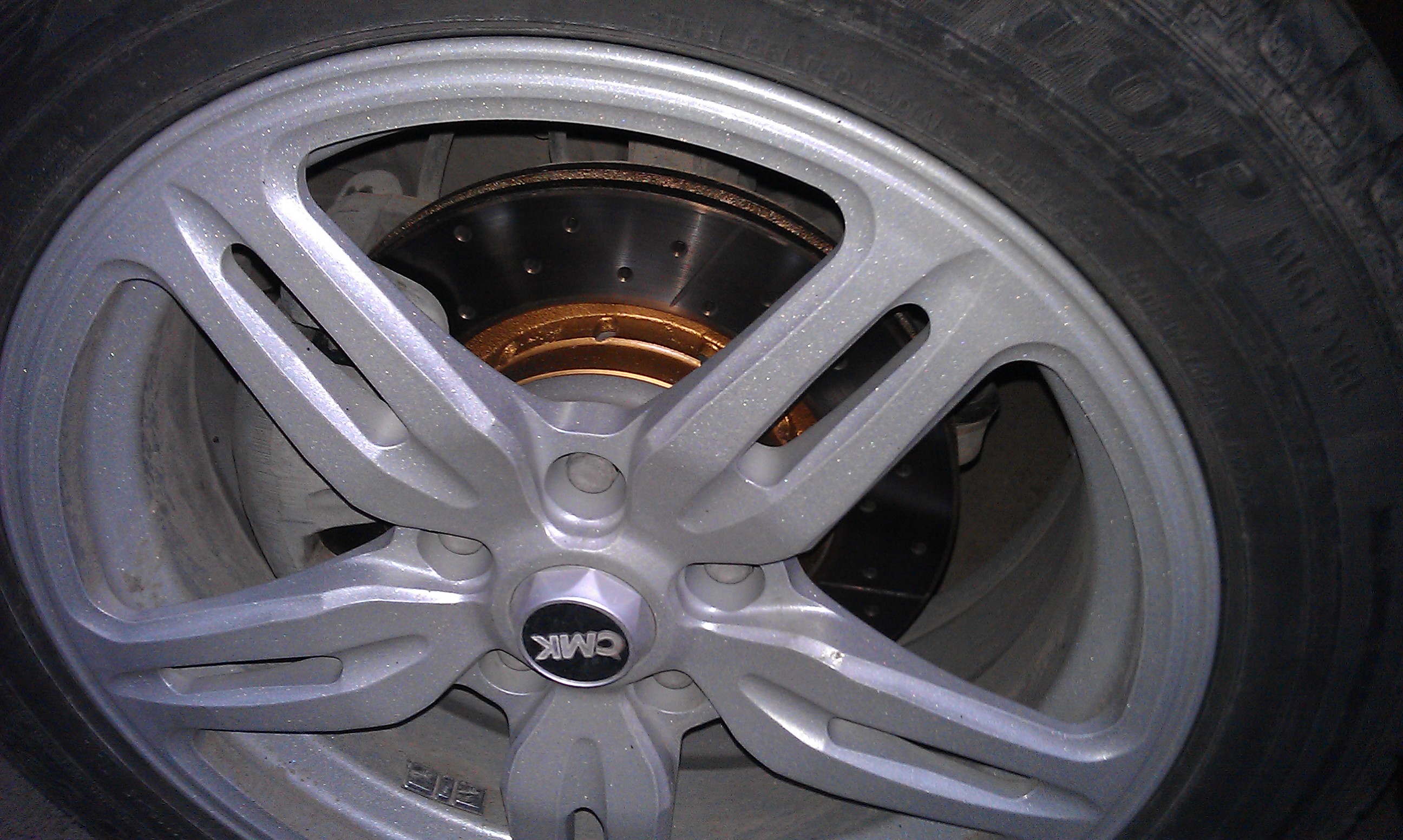

Сообщение partizan55 » 12 авг 2012, 21:55
1. Диски СМК (кованые) на 17, вес 7.200

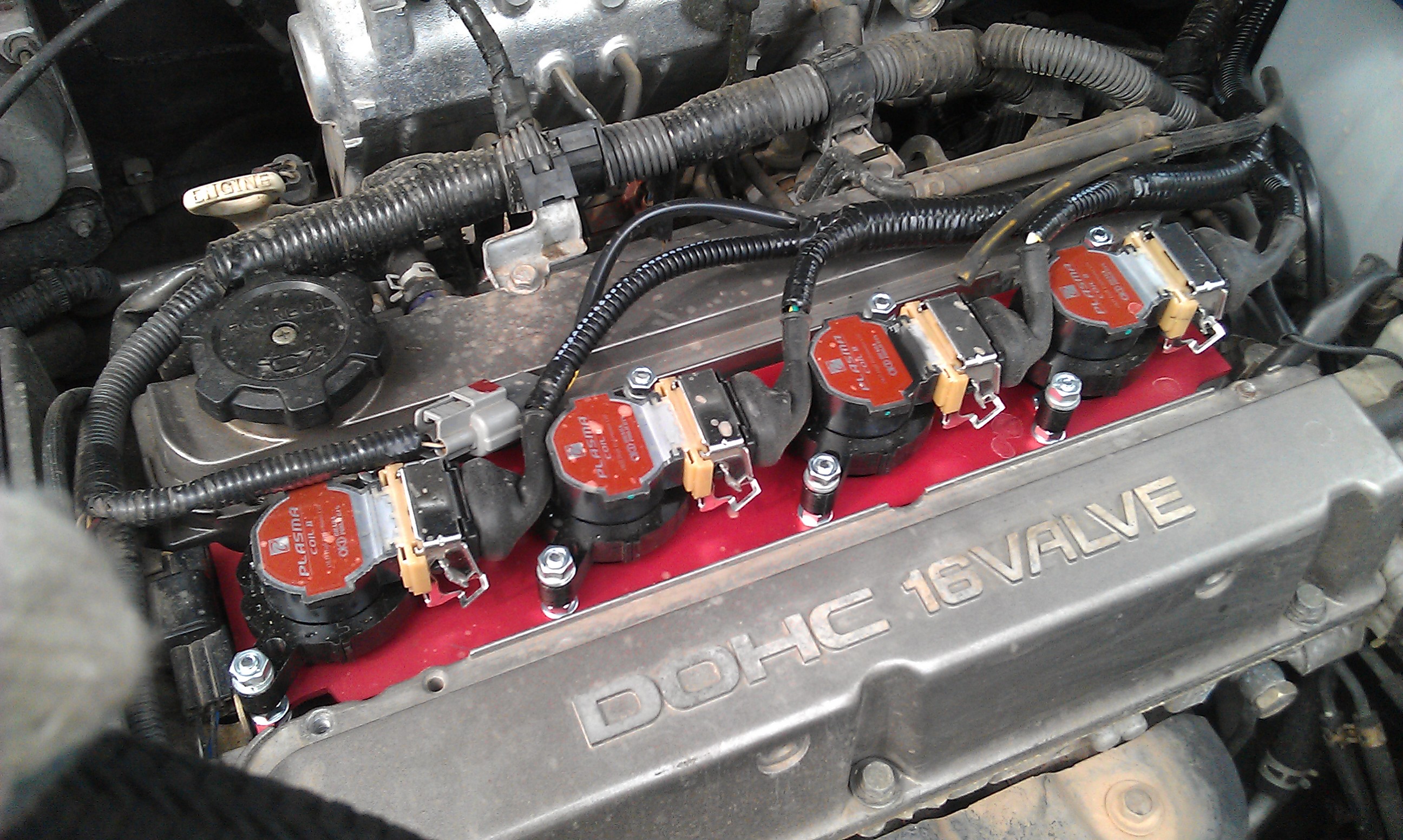

Сообщение partizan55 » 12 авг 2012, 22:32
OKADA PROJECTS Plasma Quad Pac

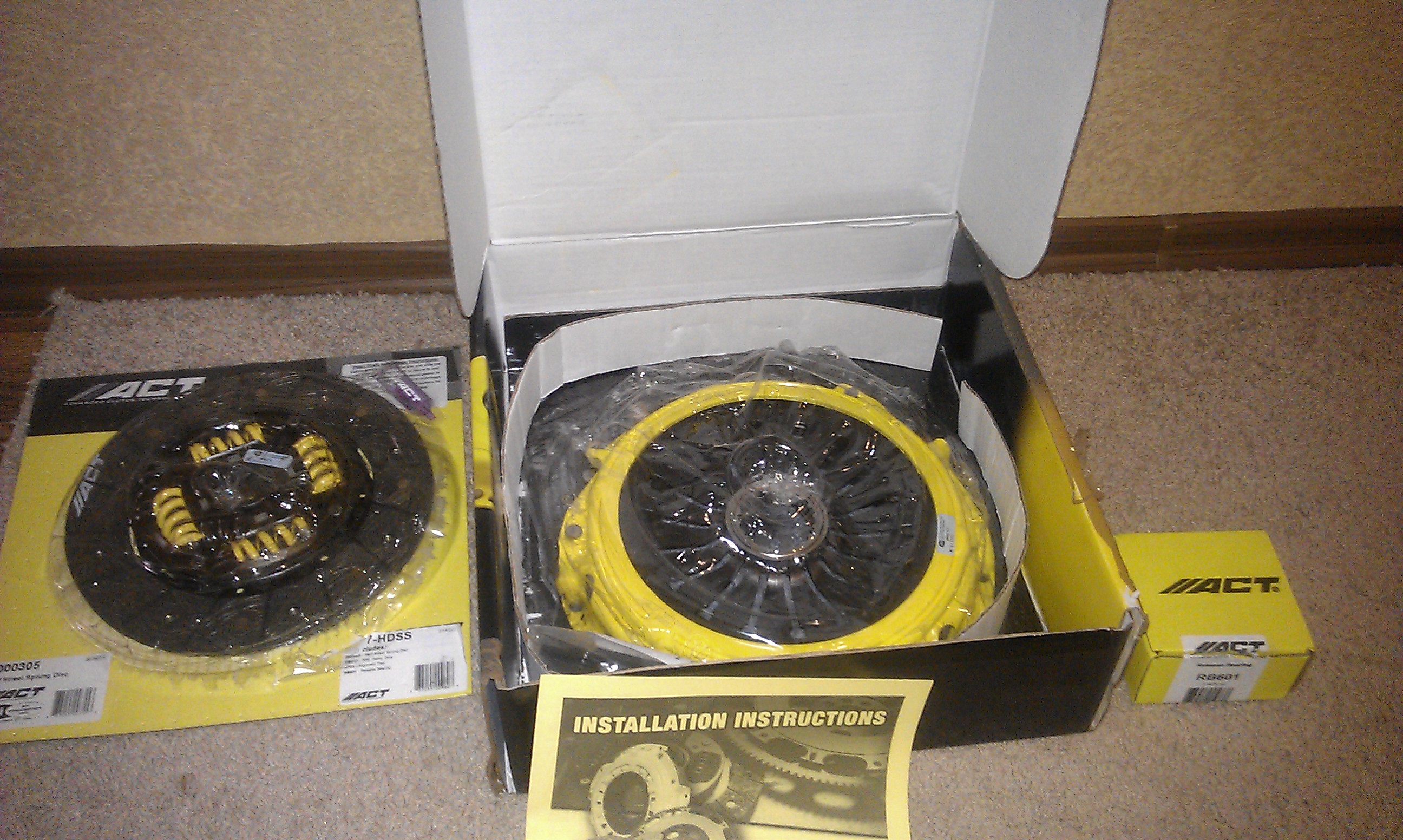

Сообщение partizan55 » 12 авг 2012, 22:35
Комплект сцепление АСТ (еще не установлено)

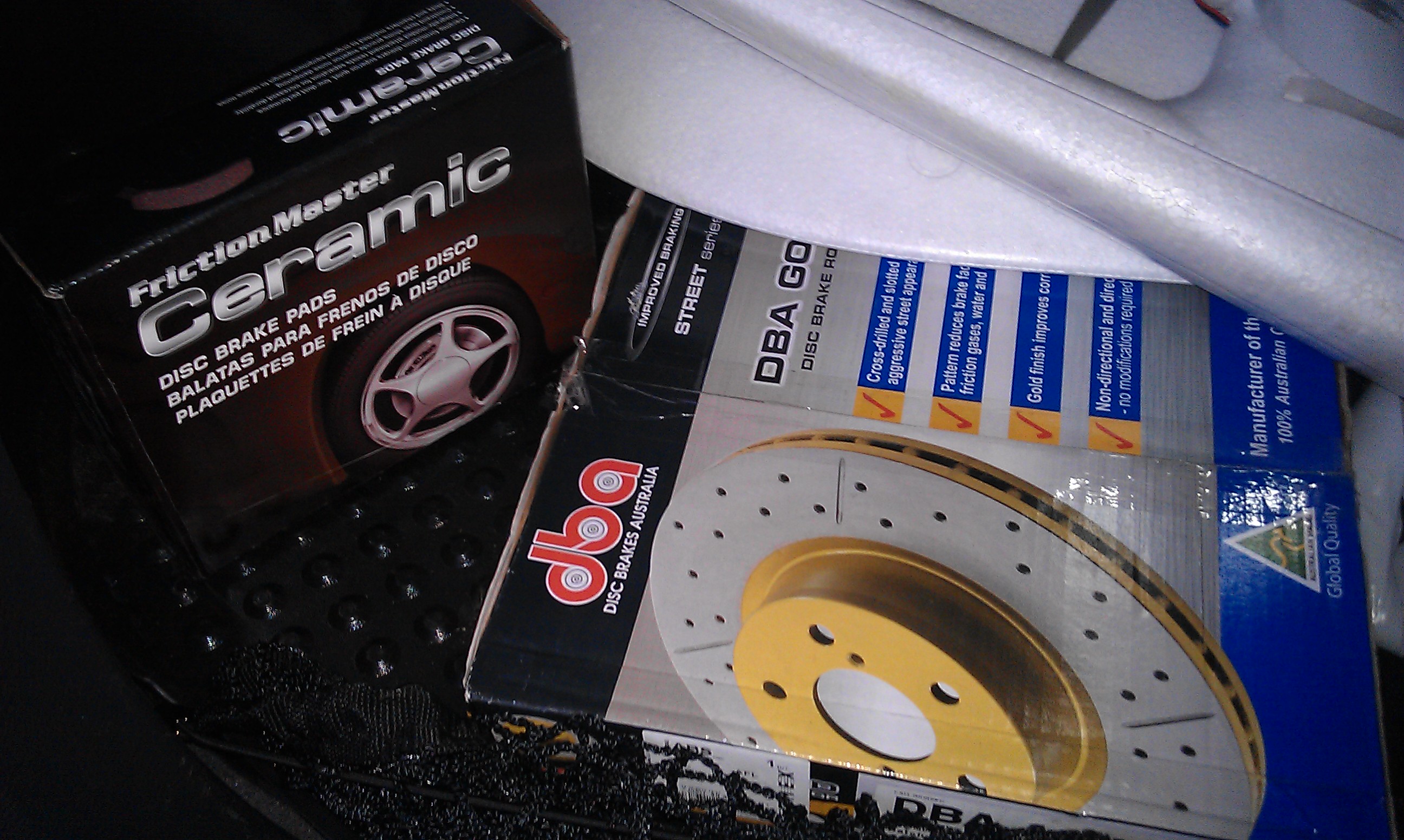

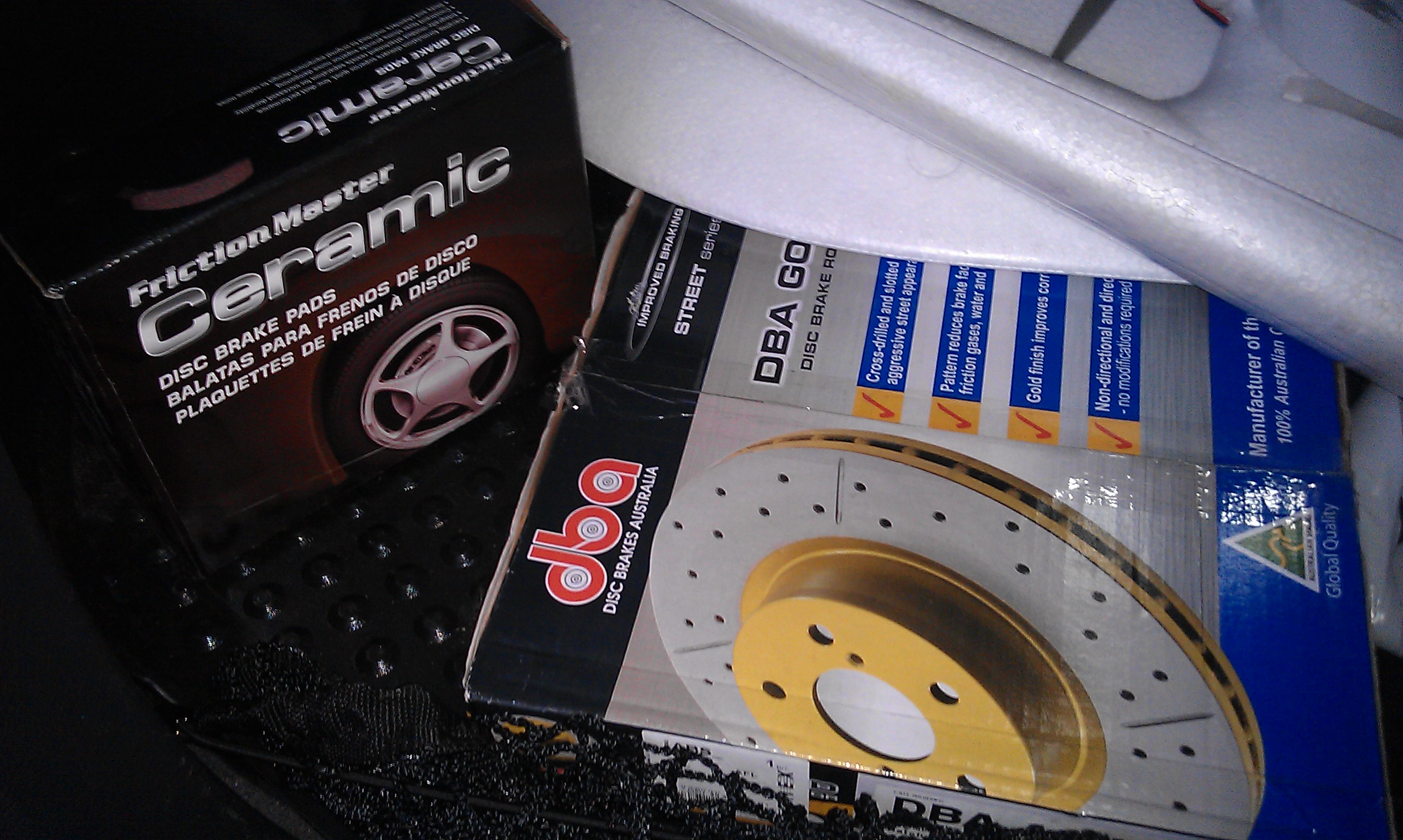

Сообщение partizan55 » 12 авг 2012, 22:39
Переднии тормозные диски DBA X-GOLD cross-drilled и колодки тормозные Morse/Friction Master

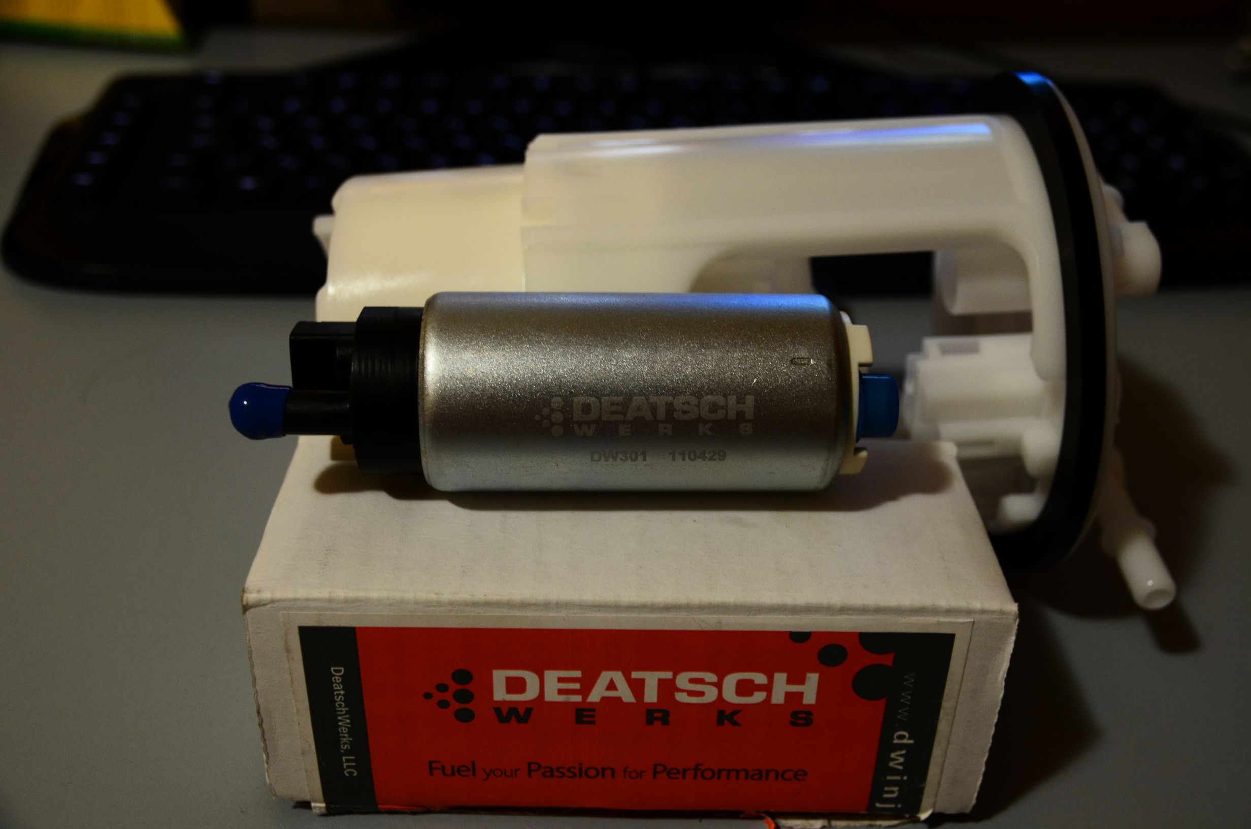

Сообщение partizan55 » 12 авг 2012, 23:19
Долгожданный DeatschWerks 301 c новым фильтром (еще не установлено)

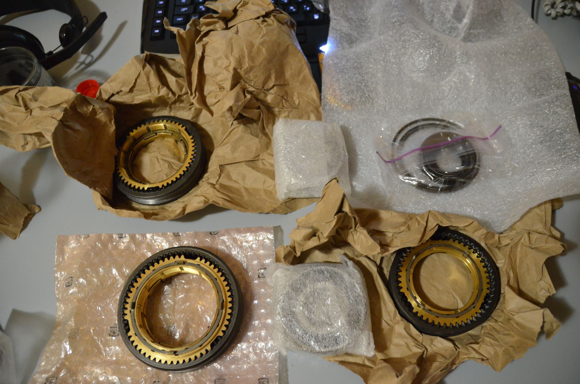

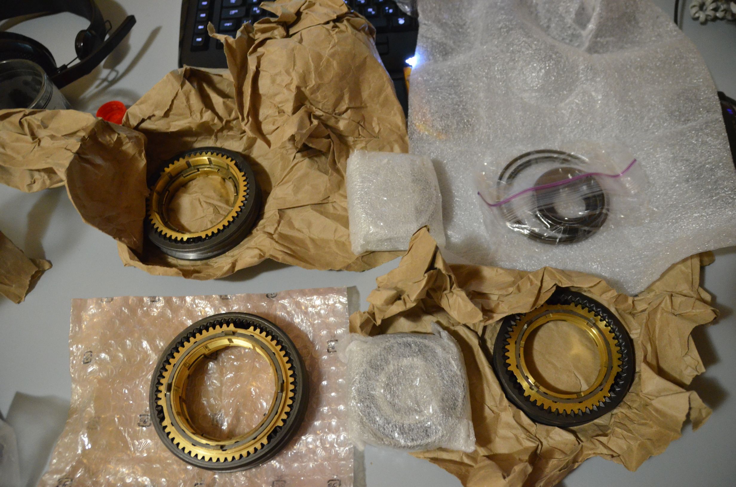

Сообщение partizan55 » 12 авг 2012, 23:22
EVO 8-9 Transmission Rebuild Kit (еще не установлено)

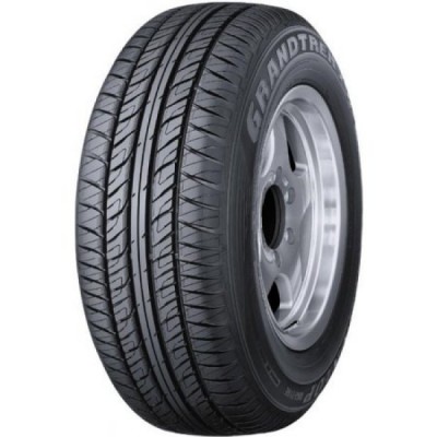

Сообщение partizan55 » 12 авг 2012, 23:39
GRANDTREK PT2

Сообщение belial » 13 авг 2012, 00:23
а что за трансмисионный. кит?

Сообщение partizan55 » 13 авг 2012, 00:53
belial писал(а):а что за трансмисионный. кит?
Комплект для ремонта КПП (изношенные синхронизаторы, плохое переключение передач, скрежет при переключении передач...). В ремонтный комплект входят новые синхронизаторы всех переда, новый слайдера муфт переключения передач, замки, пару подшипников и тд. Читайте детальный перечень ниже:
- Комплект тройного синхронизатора первой передачи
- Замок первой передачи (synchro spring)
- Слайдер муфты переключения 1-2 передач
- Комплект тройного синхронизатора второй передачи
- Замок второй передачи (synchro spring)
- Слайдер муфты переключения 3-4 передач
- Комплект тройного синхронизатора третей передачи
- Замок третей передачи (synchro spring)
- Синхронизатор четвертой передачи
- Замок четвертой передачи (synchro spring)
- Синхронизатор пятой передачи
- Замок пятой передачи (synchro spring)
- Слайдер муфты переключения передач - 5-R
- Комплект двойного синхронизатора задней передачи
- Замок задней передачи
- Новые сальники (input and output)
- Новые подшипники
Применяемость: Mitsubishi Lancer Evolution 8 / 9 5-speed

Сообщение Xeed » 13 авг 2012, 20:59
Это который Sheptrans (http://sheptrans.com/products/evo-4-9/e ... eet-strip/) продает? или самосбор?

Сообщение partizan55 » 14 авг 2012, 02:14
http://www.sjracing.com.ua/tuning/1/215/275/4510.html

Сообщение ZZUBKI » 14 авг 2012, 08:40
partizan55 писал(а):OKADA PROJECTS Plasma Quad Pac
на сколько ощутим эффект?
Re: Outlander Turbo "Серебряная пуля"
Сообщение partizan55 » 21 авг 2012, 10:08
если судить по жопомеру, то особо никаких, может только на низких и высоких оборотах бодрее едит чем сток, и еще по части расхода топлива мне кажется дает о себе знать, при спокойной езде 90-100 км/ч по трассе "Киевка" на 100 км был замечен расход при 3-х взрослых, 5 передача с кондюком и без, 7.5 л-8.0 а так обычно было 8.8, ну и по городу не крутя выше 3 тыс получается 11.5 - 13 смотря как долго в пробке стоят, ну вот как то так.

Сообщение r0mireZz » 24 авг 2012, 20:21
а оно к нам точно подойдет?
Out Turbo 2006

Сообщение partizan55 » 24 авг 2012, 22:28
по каталогу один в один что на evo что у нас
скоро на практике это проверю.
Сообщение r0mireZz » 25 авг 2012, 07:22
отпиши плз. по результату

Сообщение partizan55 » 25 авг 2012, 09:04
r0mireZz писал(а):отпиши плз. по результату
да не вопрос, конечно отпишу!
