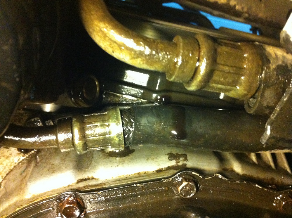

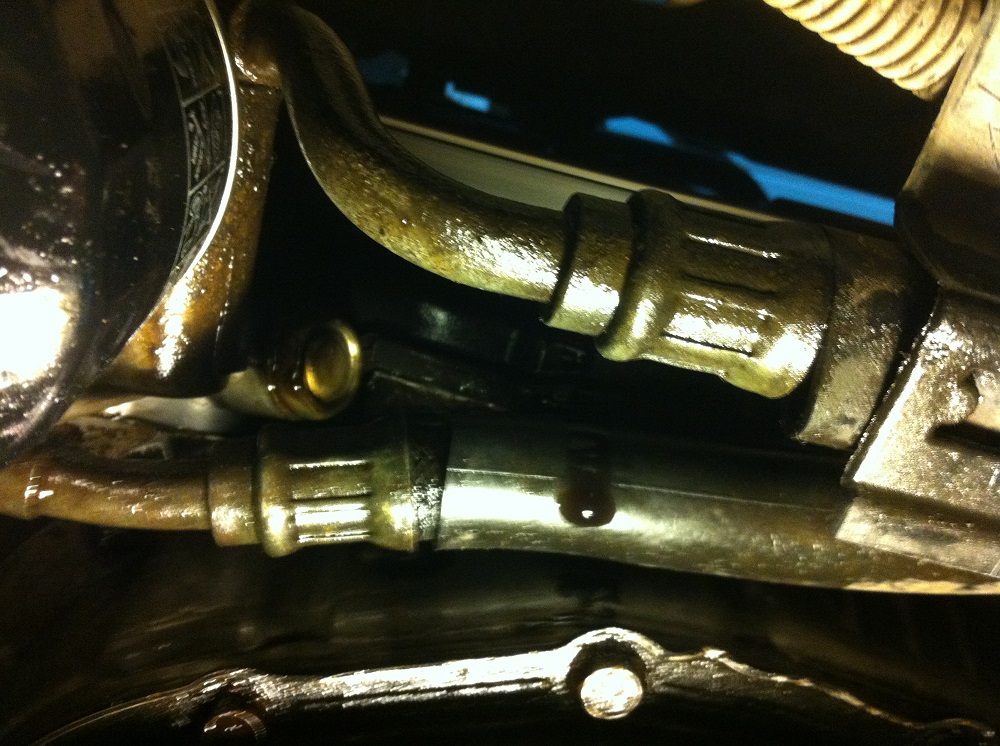

Нет, течёт с передка
стекает внис по маслоредуктору от эво

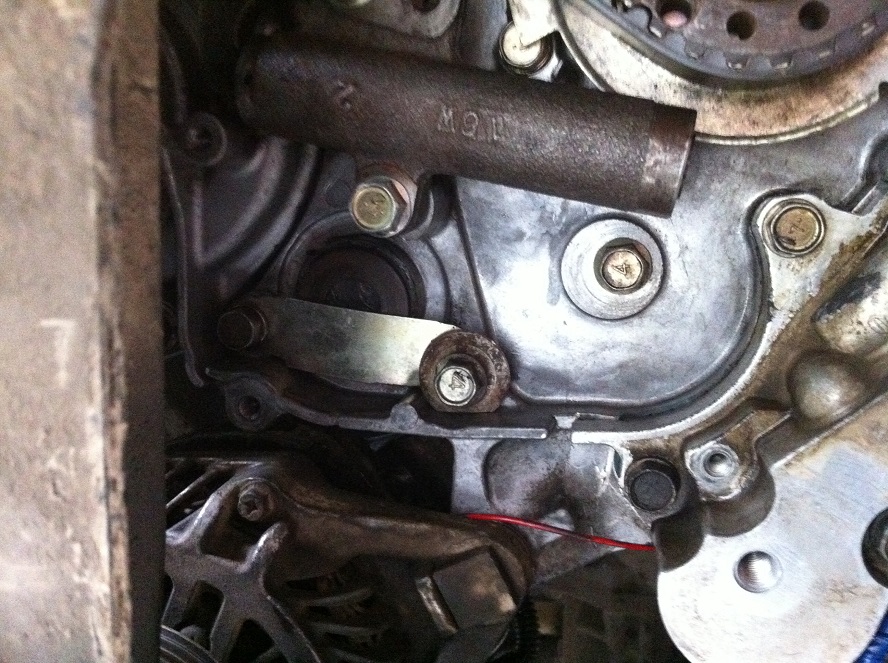

Интрига бля.....есть вариант, что довануло заглушку балансира (Антон предположил)

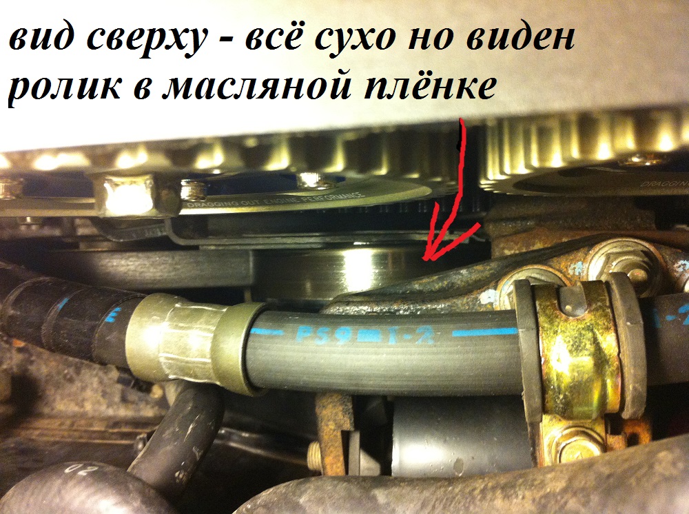

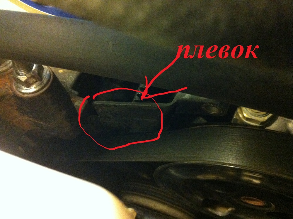

Сверху всё сухо, только есть место от брызг (на фото пометил) - когда опресовывал плевок как раз туда тоже видать отлетели брызги масла
ну и сверху только один ролик (пометил на фото ) в масл плёнке - ГРМ сухой...

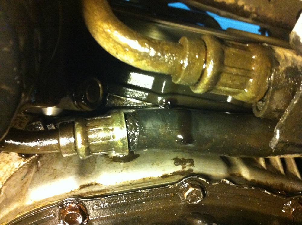

А вот снизу видно и на фото и видео, что стекает гдето над маслоредуктором и потом уже по нему напол...
Ващи варианты? Вроде там кроме калена и этой заглушки ну больше неоткуда)

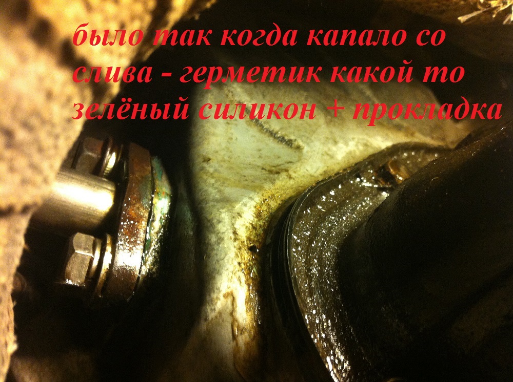

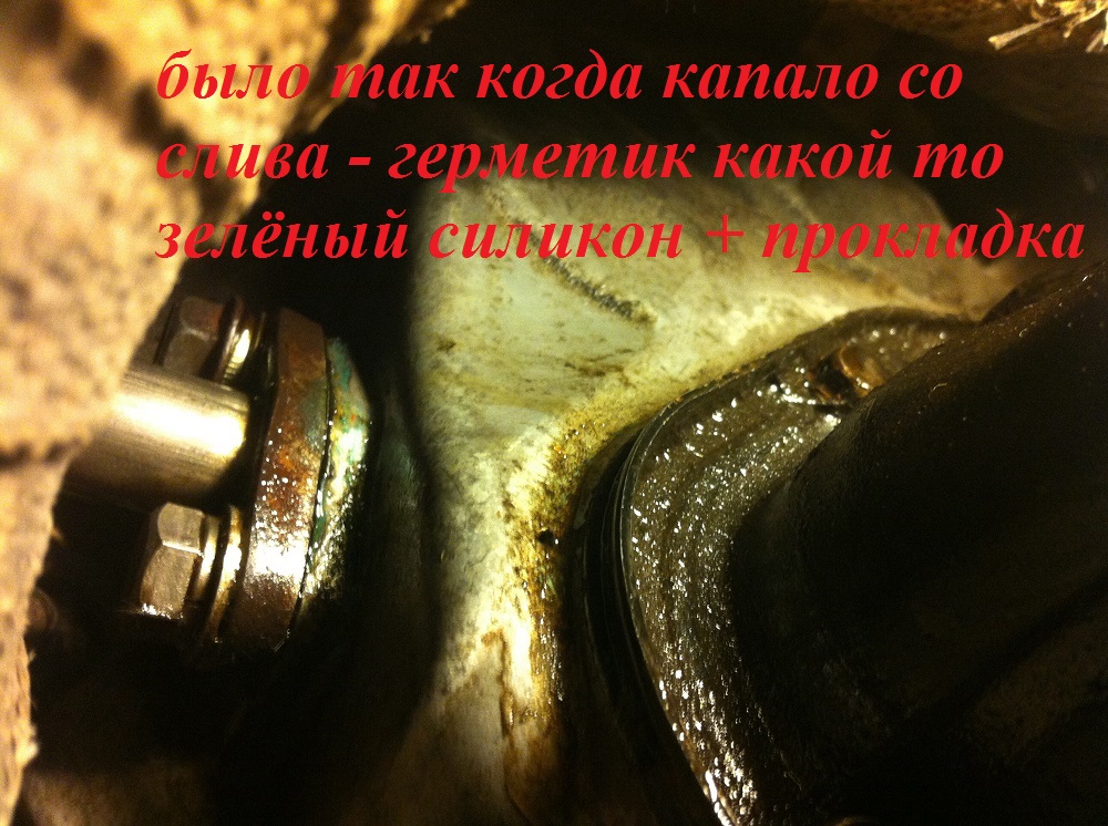

На фото первом - маслослив к блоку с турбы до разбора

Так же вопрос...нужно ли скидывать грм если давануло заглушку балансира и надо поставить её на место? И можно ли старую на место на герметик въебать, а то чото 10 дней заглушка будет идти, а от таза точить неохото хотя как временное наверное можно...или нельзя?
Re: Минводный думитель куниляка, загубил мотор!
заглушку можно так поставить на место не снимая ремень грм

Так чо? все склоняются что это всётаки заглушка балансира пизнула?
ну похоже на то
будь сальник колена, ремешок грм был бы весь в масле
заглушку обратно на герметик

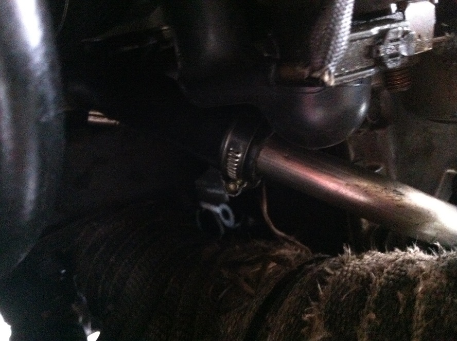

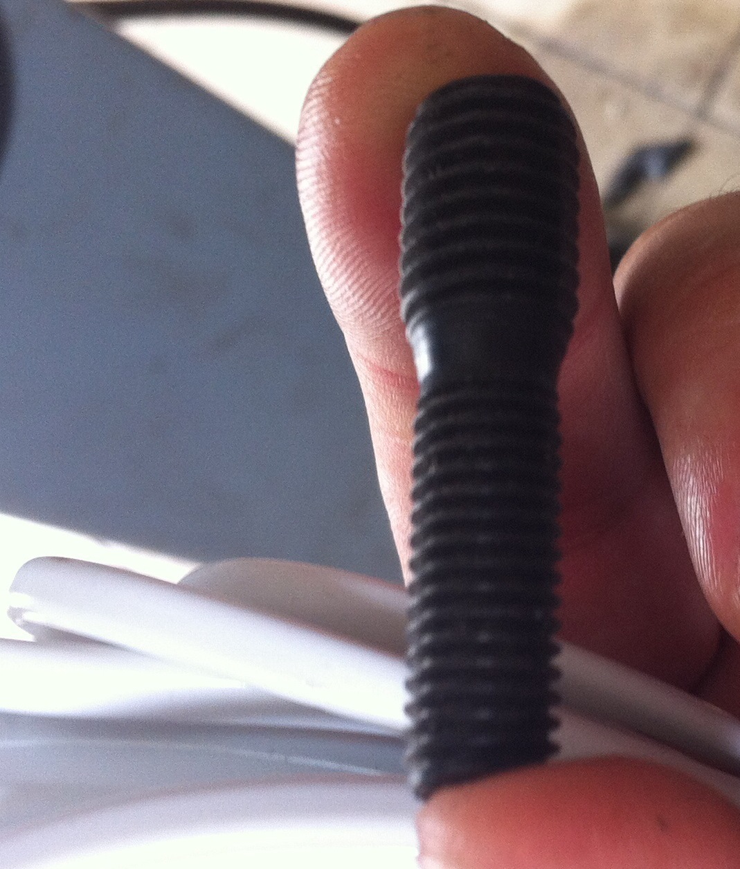

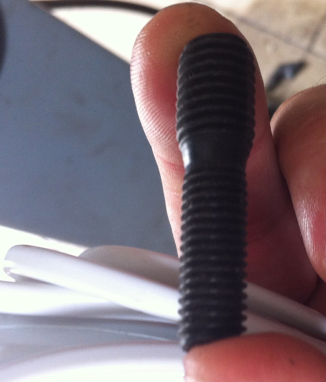

Итак, трубку согласно мануала резанули, т.к. с новой турбой она стала длинновата и наискось садилось под нагрузкой в поддон (гофру спилили) и соединили шлангом в комплекте от гаррета, нарезали в посадочно в поддоне на 10 метчиком и захреначили ремонтной шпилькой 10-8...затянулось пиздец как ...поставил на прокладку идущую в комплект с гарретом без герметика всякого.
Ну и при разборе бочины, есс-но как и предположили - давануло заглушку , поставили её на место и плюс используя два болта, которые рядом с ней и шайбу намертво подпёрли эту заглушку стальной планкой ... можно теперь хоть десять бар в поддон дуть) Душанул, покатался - всё пиздато, никапельки нигде....можно продолжать настройку теперь спокойно)
