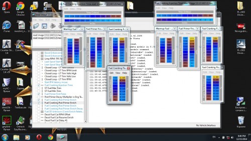

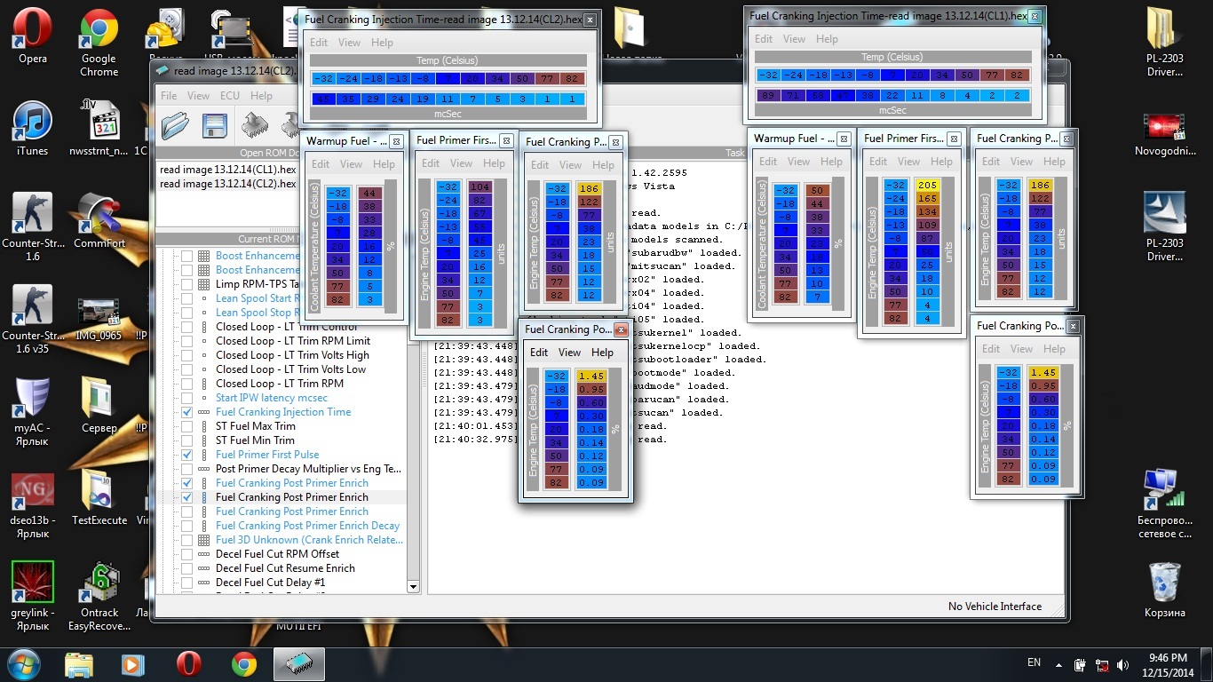

Сообщение t527rus » 15 дек 2014, 14:07
C00LM4N писал(а):Уменьшать.
Форсы жирные, обогащение надо уменьшать.
Люблю ставить эксперименты ;) Итак,имеем абсолютно заводной конфиг - фики 1100сс,свечи-8ки Greddy( ;) ).Уменьшаем Primer в 2 раза,обогащение оставляем на сток уровне.На улице -20 :) .Пробуем запускать-в ответ только пых-пых-пых.Тут же заливаем откатанную прошиву-запуск с полпинка.Выводы? :)

Сообщение t527rus » 15 дек 2014, 14:44
На значениях слева-не заводится :) Справа-моя текущая настройка
