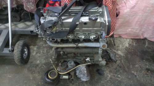

из 10 моторов 1 или 2 с топмаунтом, остальные без
Антох а кинь в личку сколько всё вместе обошлось (Доставка +мотор)
Лёха 62 - Клубень Stage 3
- Сообщений: 619
- Благодарил (а): 256 раз.
- Поблагодарили: 63 раз.
- Имя: Алексей
- Откуда: Щёлково
Владик-Москва=2500
Москва-Гараж=1200
Мотор=секрет))) за такую цену не купить.
Москва-Гараж=1200

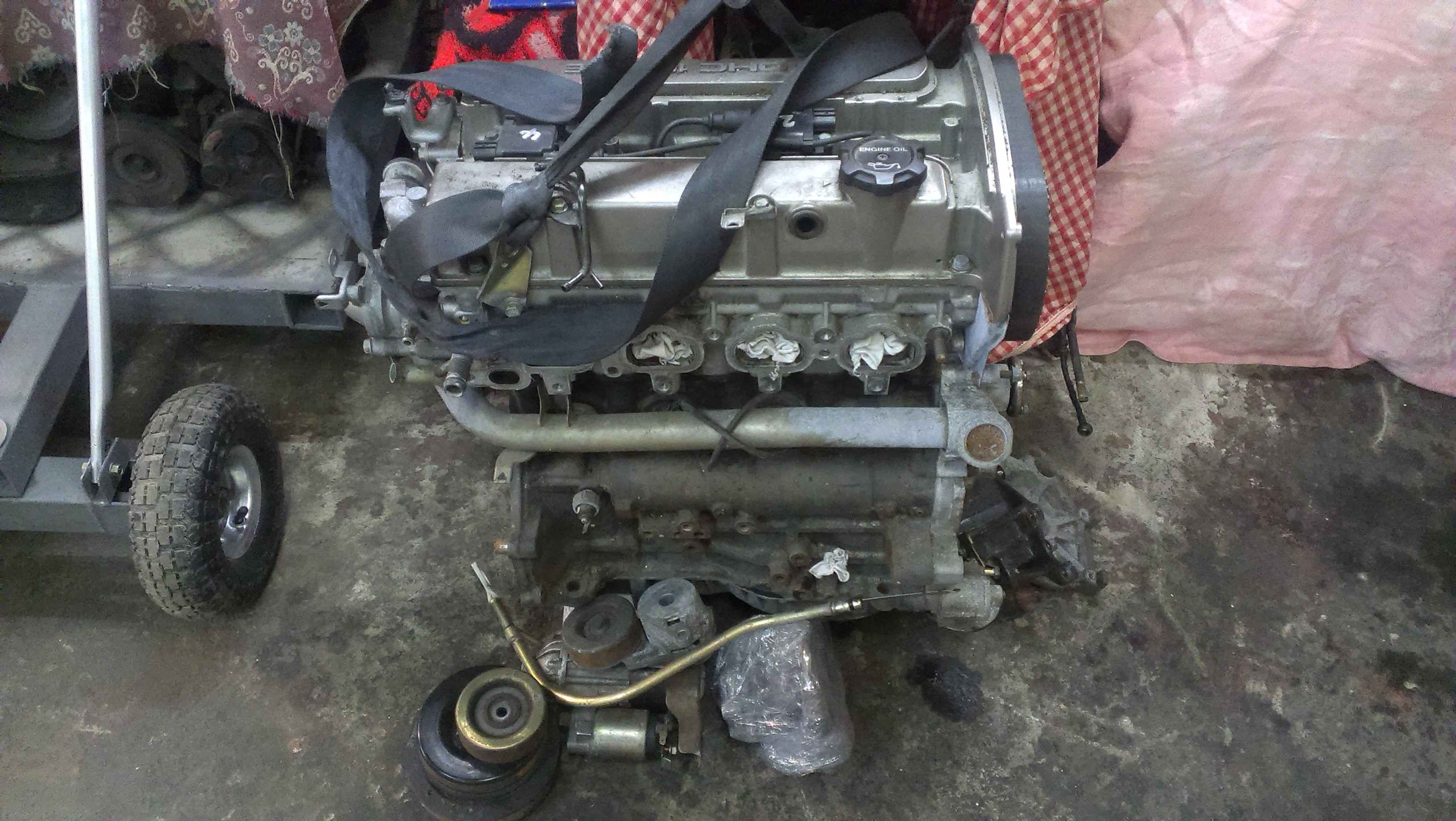

Вспоминается фраза "цены ниже ворованных".
Да мотор тупо спизжен вот и всё.
ЦЕНА - 2 бутылки алкашал что бы придержали и пара ключей что бы открутить

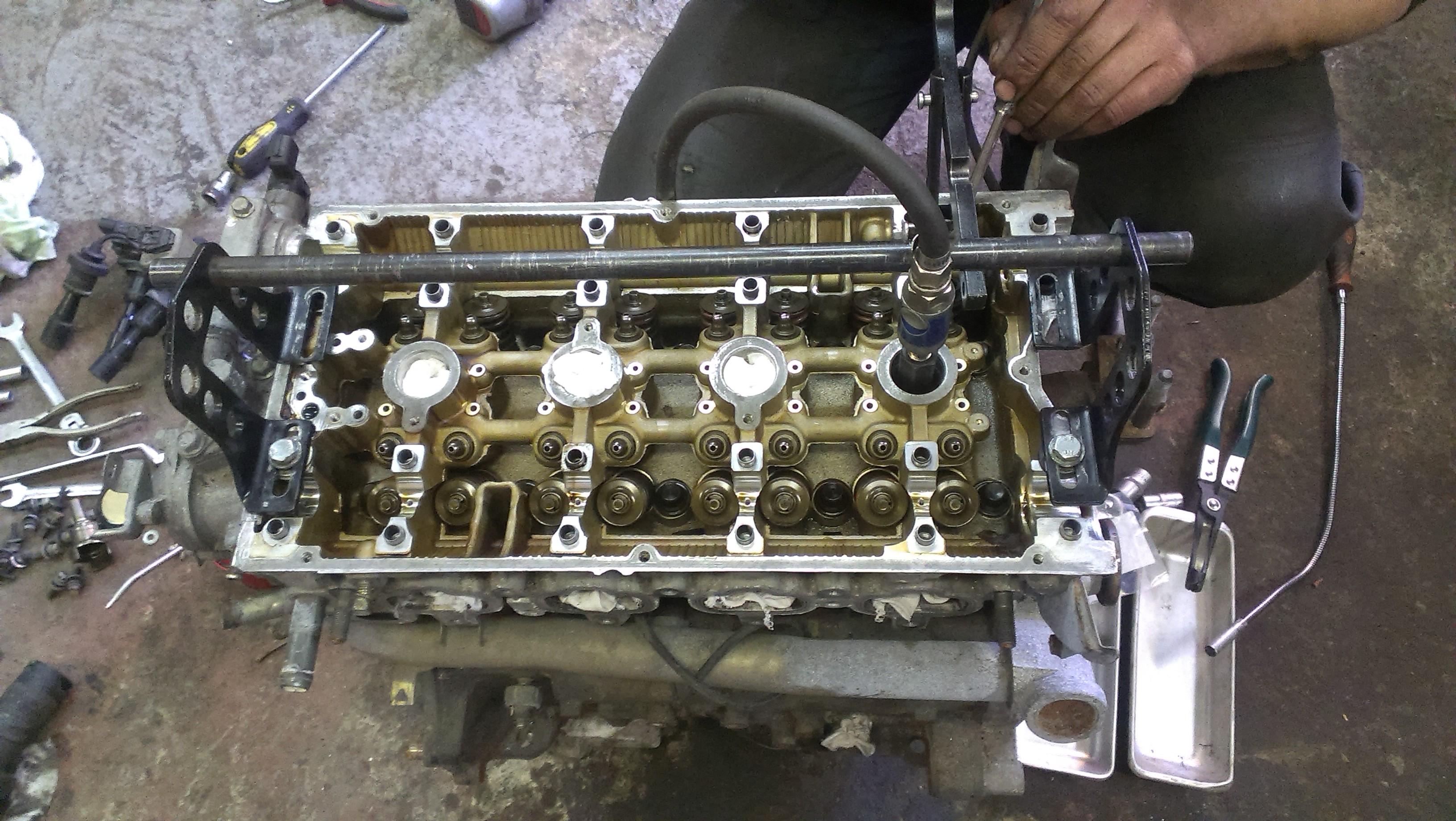

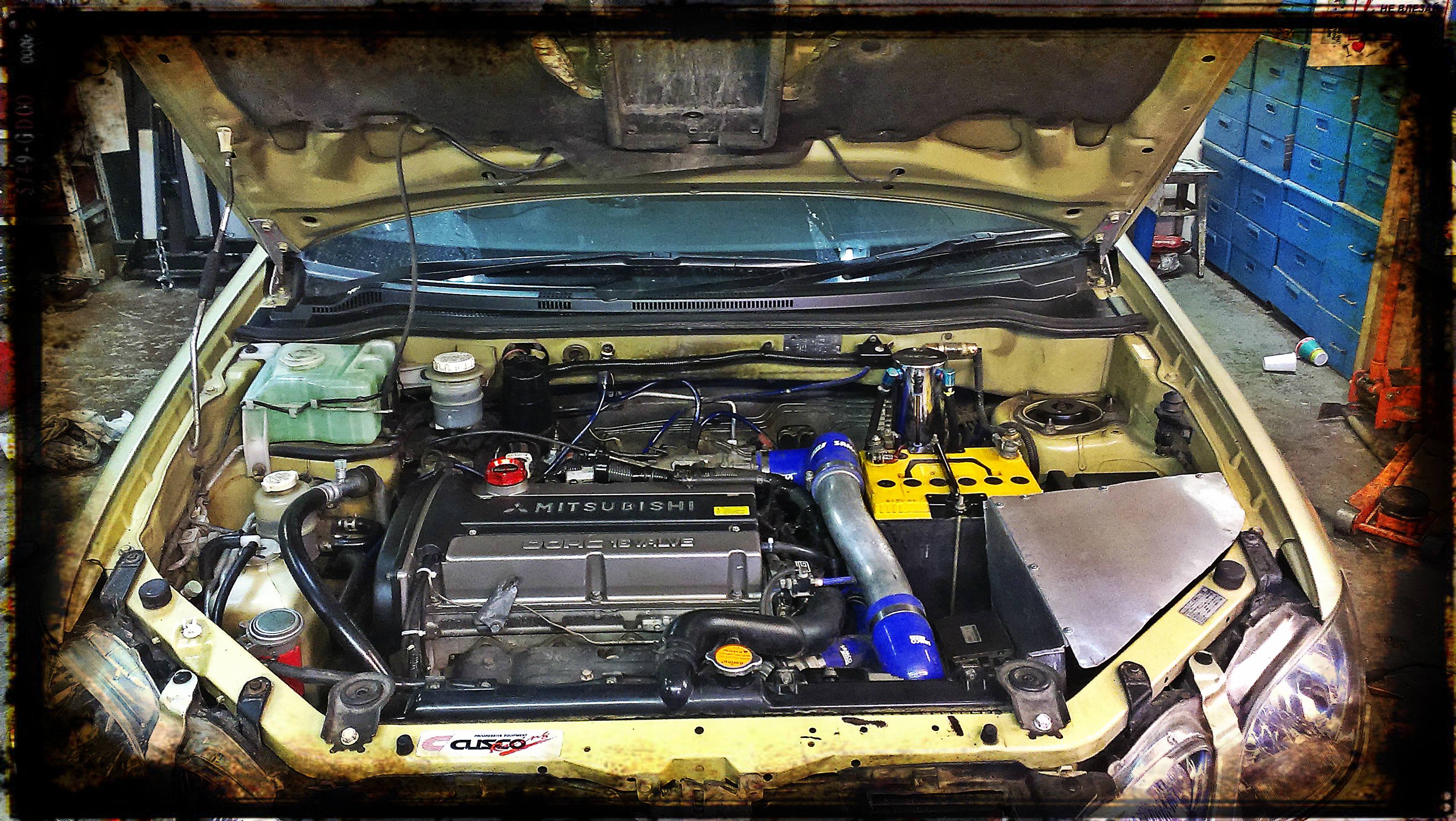

Раздербанил движку, снял всю навесуху.
Выкрутил свечки, как новые
На выпускных клапаночках видать чуток сырость, значит маслосъёмные сопливят, один фиг их менять.
Предварительно на выходные планируем замену движки.

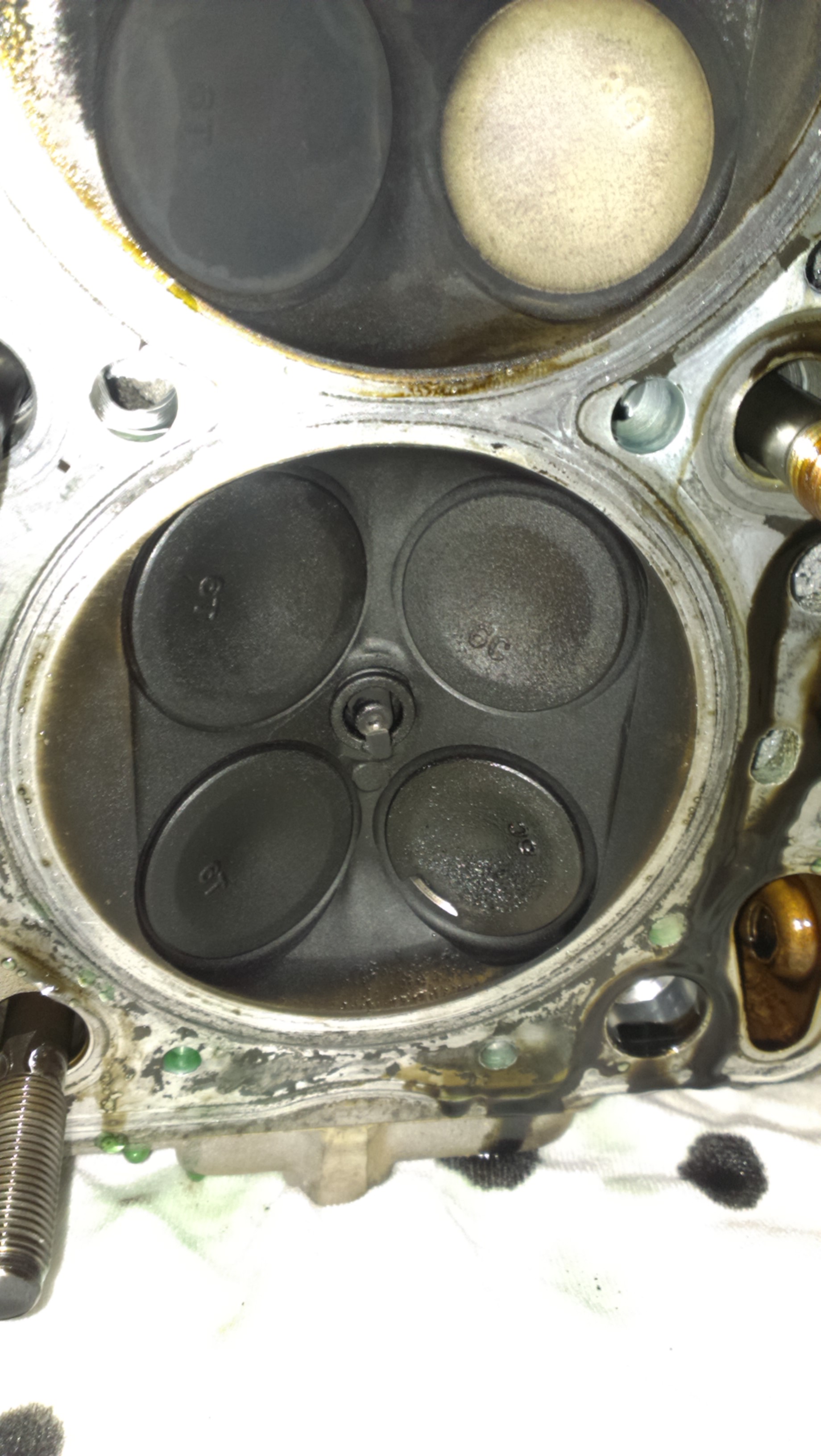

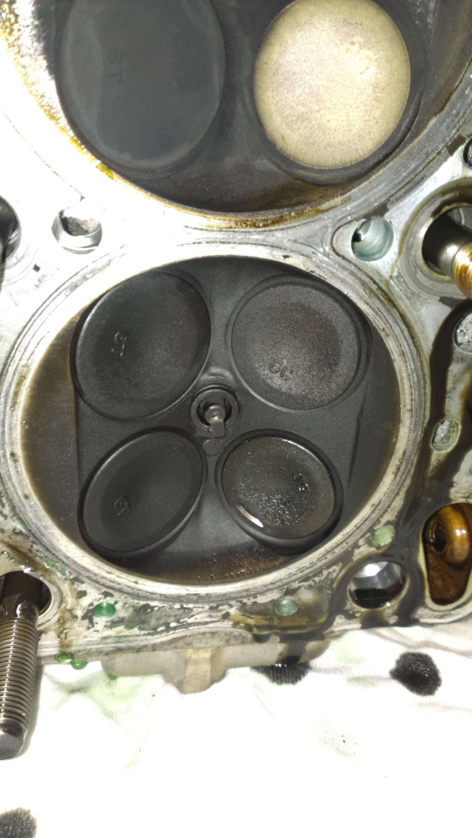

Выдернули сегодня с Костяном движку, скинул голову.
Блок целый, даже не задело, в клапане дыра, подозреваю, что и седло тоже покоцало.

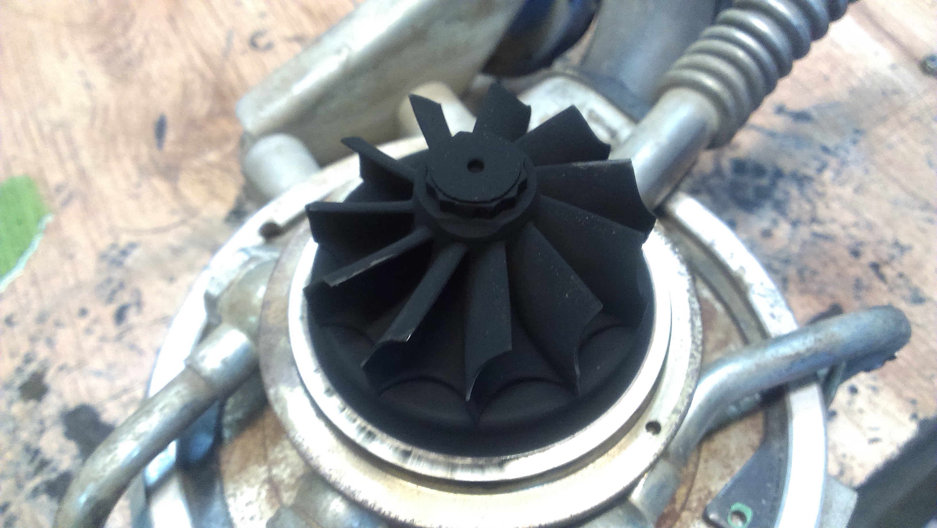

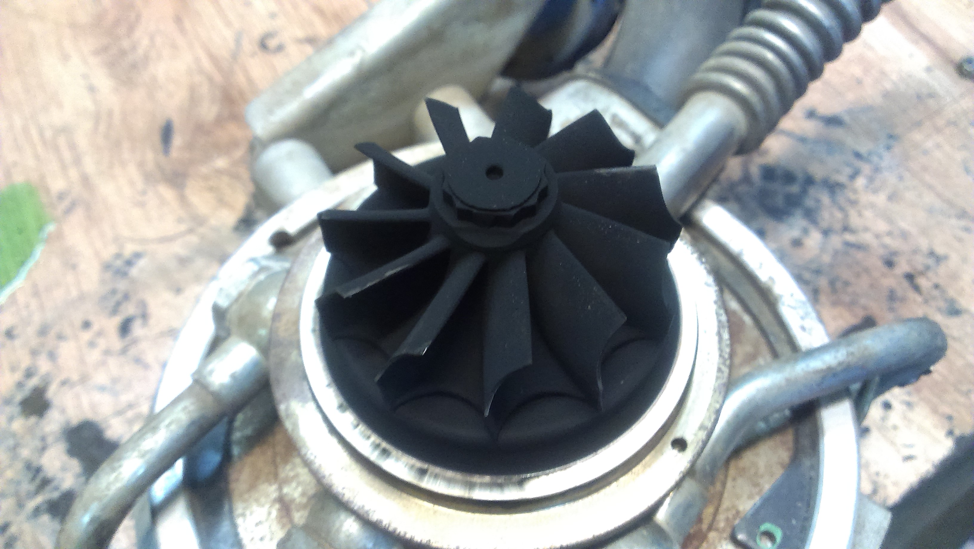

Скинул горячку с турбины, фортануло... она тоже целая, не зацепило
На новой движке заменили маслосъёмные, воткнул свои валы томей 260, накрыл клапанной крышкой и на сегодня хорош.
Завтра соберём ГРМ, всю навесуху и будем втыкать.
А край клапана оплавленный или сколотый? Мне кажется, что это скол, как будто что-то попало.
что-то попало и откололся, благополучно улетел в выпуск не задев при этом горячку турбины
фортануло!
фортануло!
следа детона в этом и других горшках есть? состояние поршней какое?
Честно, не разглядывал, не до этого было...
Даже бошку скидывать не хотели, но всё же открутил болты, любопытство взяло верх.

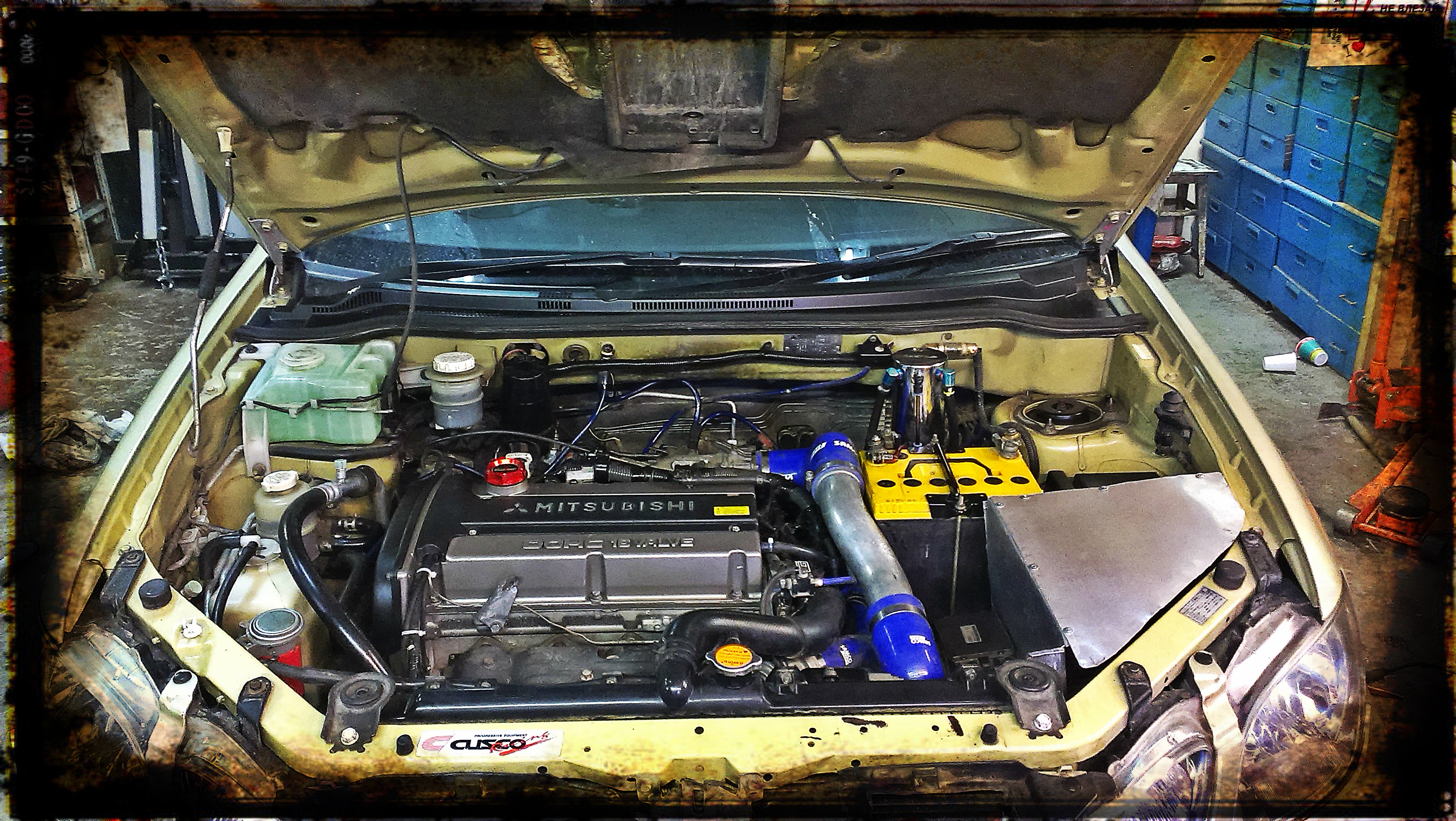

Усё, ебошит, как дурная!!!
Вчерашний лог показал 330 на колёсах по версии Шоты и 341 по версии Кулмана
Свежую прогу не откатывал ещё, т.к. во время записи лога подох сенсор егт
Выше 700 поднимается и резко в 1200 улетает, а потом в ноль и моргает ворнингом.
Заказал новый сенсор и прозапас на буст заодно
Детон хуярит)
ага... он то етсь, то его нет =)
на записи лога нету нихера)))
