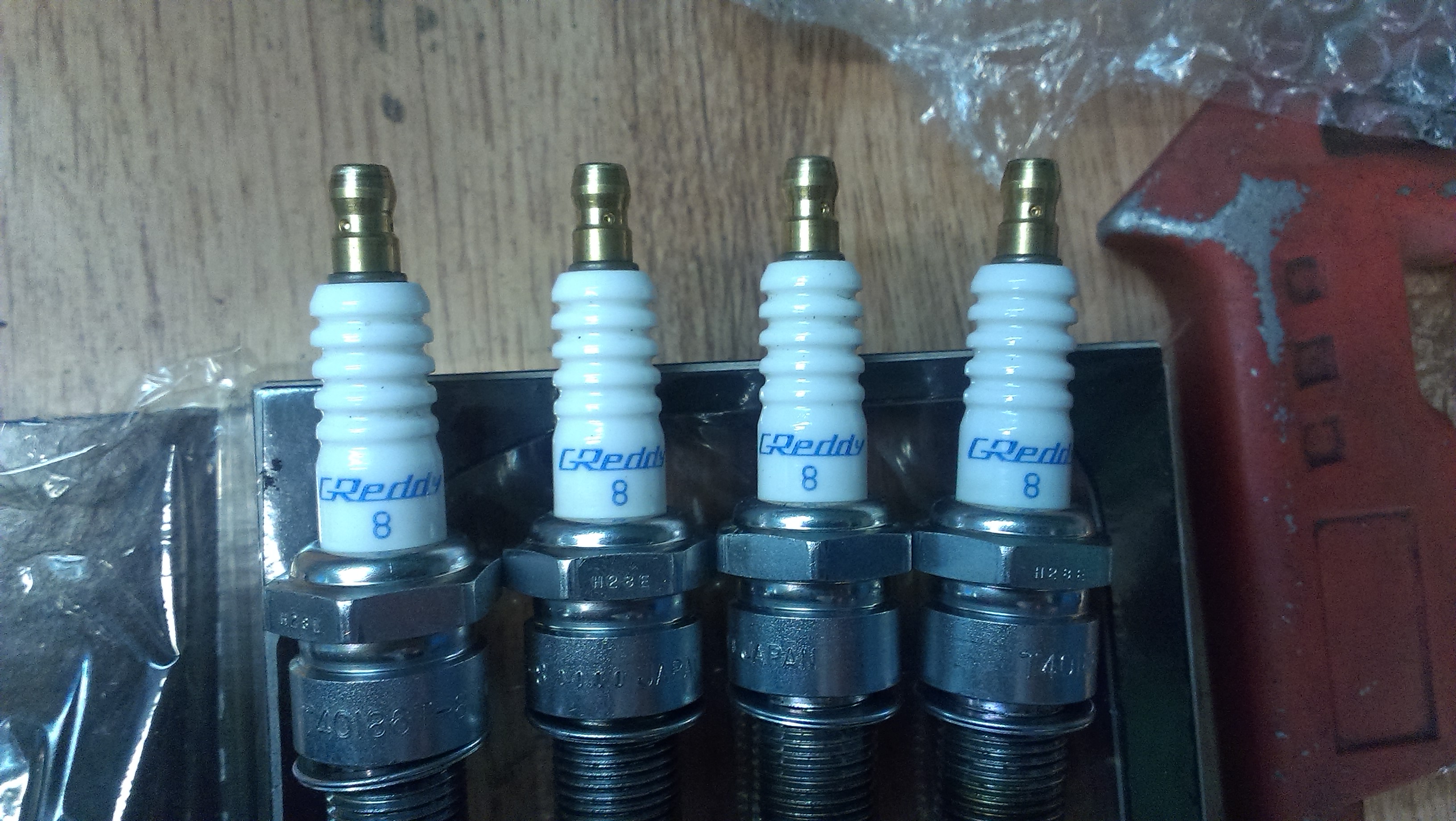

Сообщение jam » 06 май 2014, 23:18
Подгон от Шоты в воскресенье рано утром сука курьер из емс будь он проклят привёз :D

Сообщение Лёха 62 » 07 май 2014, 10:01
Вот свечи Гредди, НКС и т.д, они больше ходят чем теже НЖК или Денсо?
Лёха 62
Сообщений: 619
Благодарил (а): 256 раз.
Поблагодарили: 63 раз.
Откуда: Щёлково
Сообщение jam » 07 май 2014, 10:11
не в сроке службы дело.
это не сток запчасть, у них другое предназначение.
