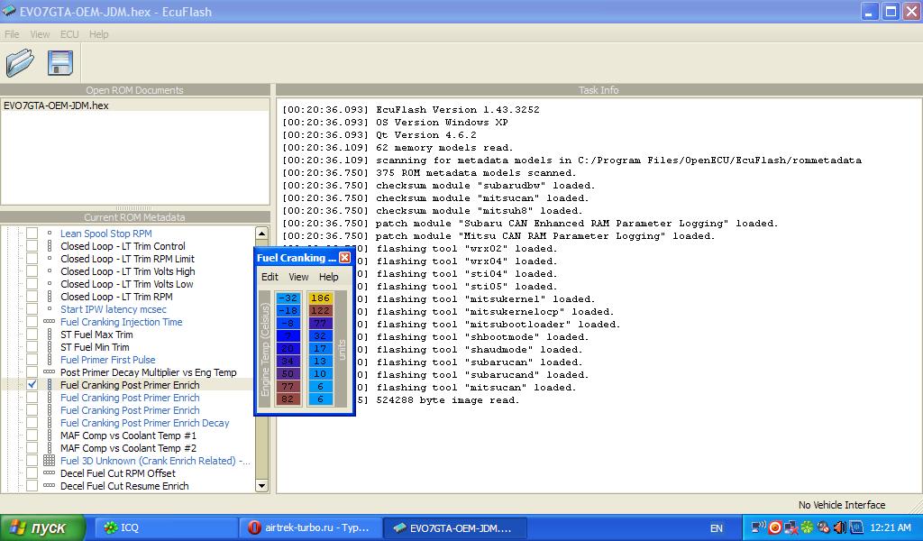

C00LM4N писал(а):Уменьшать.
Форсы жирные, обогащение надо уменьшать.
Вот сток карта
Если,к примеру,при температуре +7 в соответствующей ячейке начать уменьшать значения-то при значении 26 вместо 32 двиг заводится и сразу глохнет-я проверял ;)

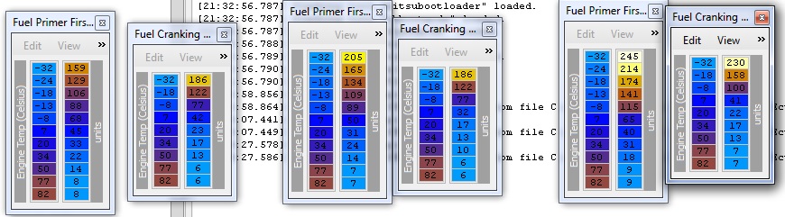

Сообщение VVV » 12 дек 2014, 19:41
Карты трека и эво гта для сравнения.
Карта для трековских форс
Карта для Evo
Re: Airtrek 2.2 GTX3071R
Сообщение C00LM4N » 12 дек 2014, 21:39
Шота, мои боши распыляют норм.
Если у тебя улетает из цилиндра топливо, то и воздух тоже улетает - маф это увидит.
К слову, на запуске у меня давление самое обыкновенное - где-то 3.5 бара, так что ссут они точно так же, как и в любое другое время, ибо дифференциальное давление одинаковое.
Практика с моими утверждениями лично у меня прекрасно сходится. На сток форсах надо добавлять относительно эвовских, на литровых - уменьшать. Спросите Лешу - эти карты представляют собой добавку к времени впрыска. Если вы на литровых форсах относительно 650ых (сток эво) увеличиваете время впрыска, значит у вас законы физики не работают )
У трека в картах значение меньше потому, что помимо карт есть еще какая-то константа, и в 807 она меньше.
На картинке слева направо: 899 сток трек, 807 сток гта, 807 под трековские форсы (прекрасно видно, что значения увеличены примерно на 30% относительно эво).
Чтобы на гта прошивке нормально заводилось с трековскими форсами, карты запуска в 807 прошиве должны быть именно как 3 на картинке.
Что-то ты напутал с картами, Влад )
У гта значения при -8: праймер 89 и пост праймер 77, у меня сейчас 68 и 43, и по-прежнему идеально заводится и работает после запуска идеально - надо еще уменьшать (заводил при -8 этой зимой не раз).
