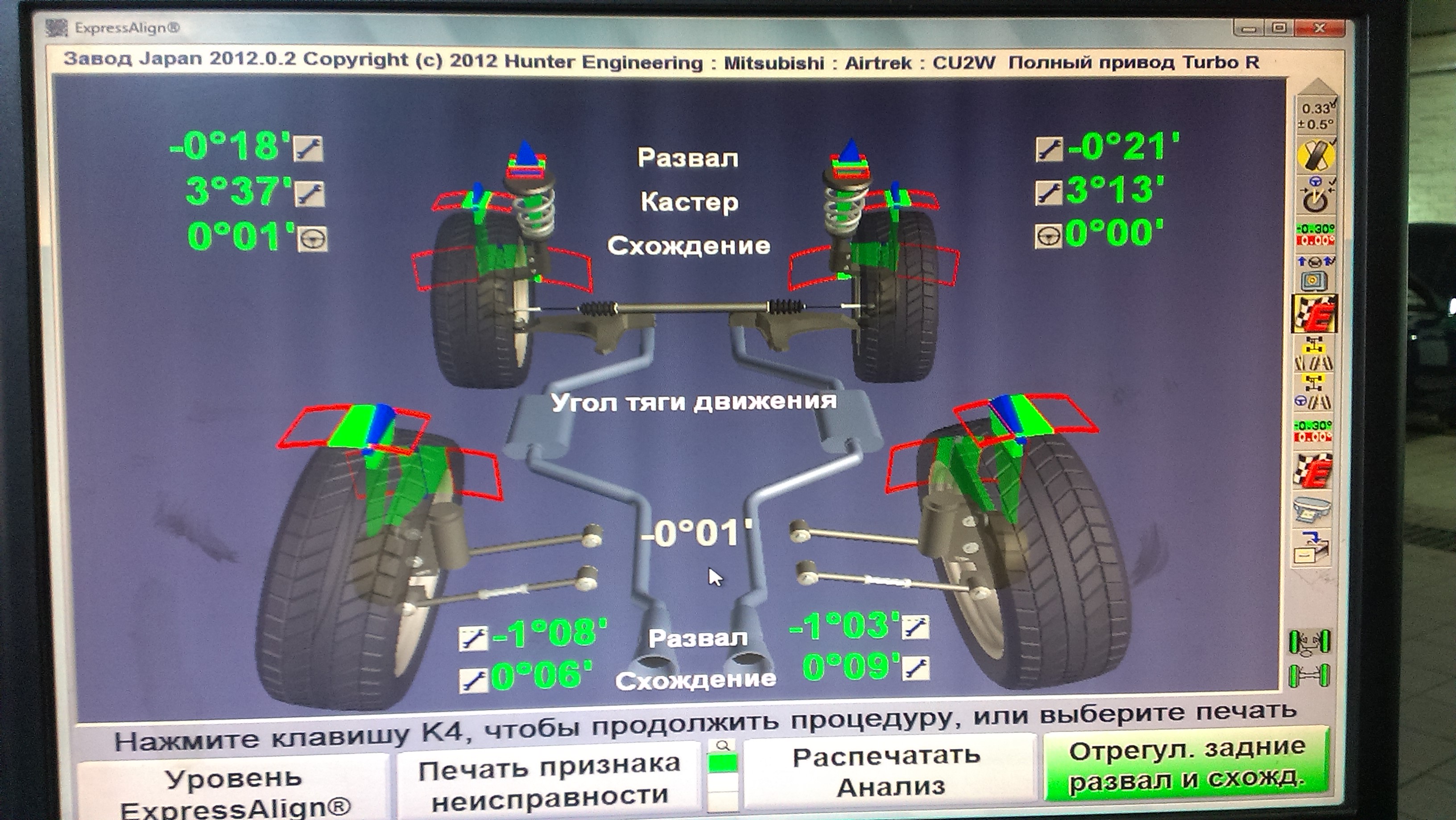

Сгонял к фанилле вчера, сделал сход развал
Т.к. менял подрамник и переставлял рейку, то ессесно всё уплыло.
Стенд показал, что передние колёса смотрели вправо, от этого и тянуло вправо.
Теперь всё ништяк. Сзади развал сделали позлее на лето

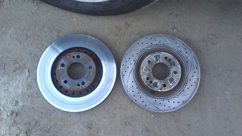

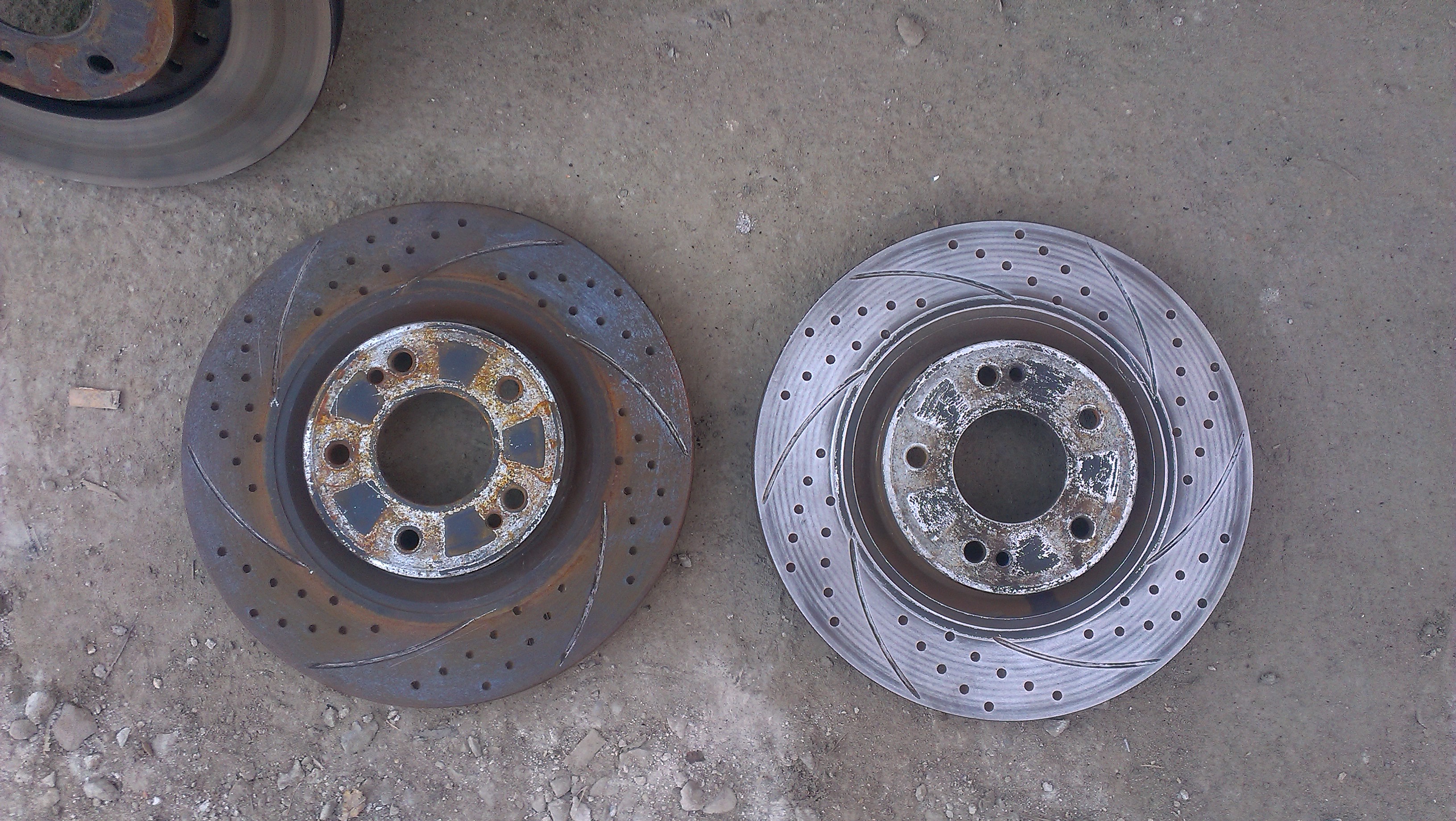

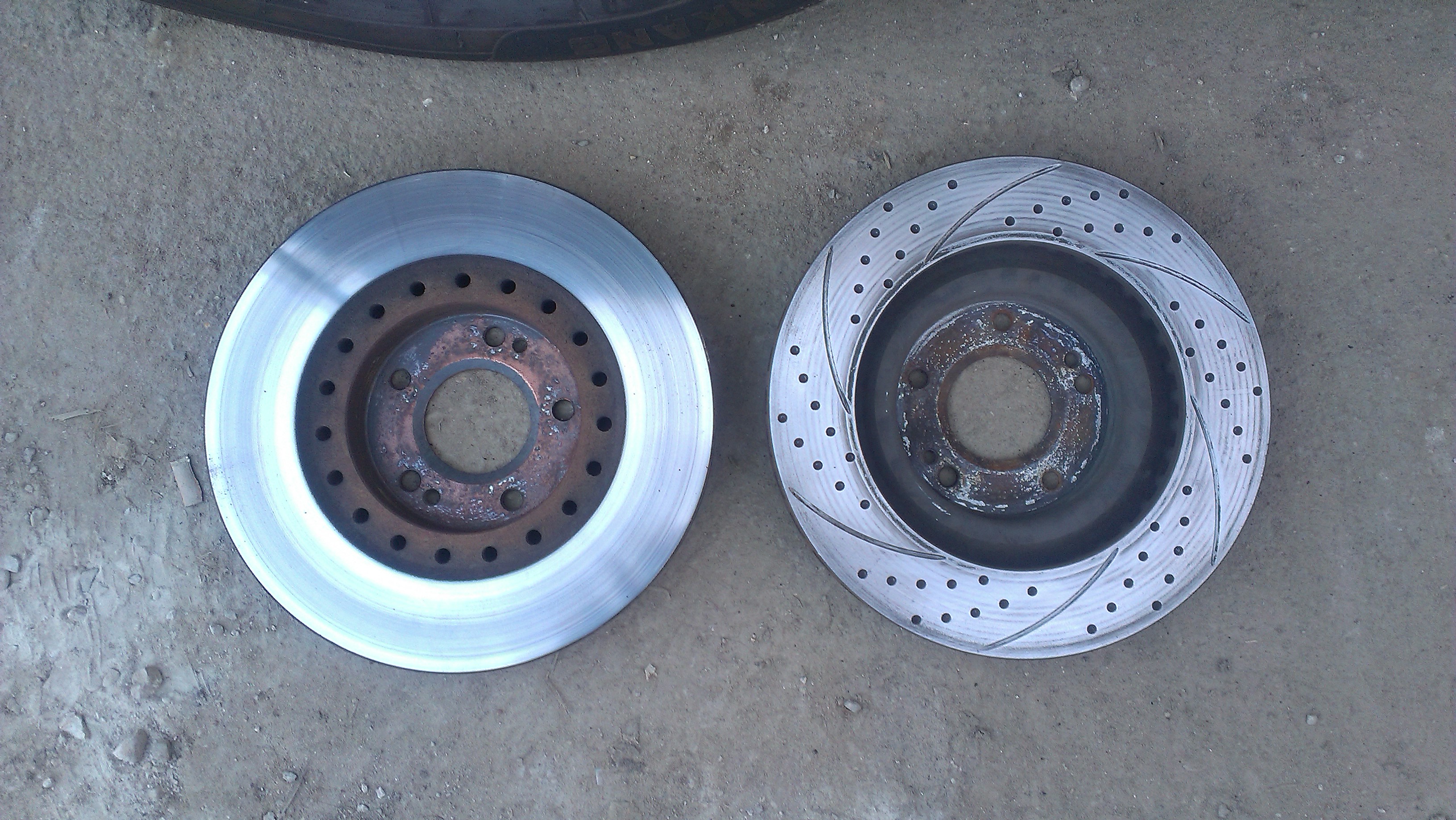

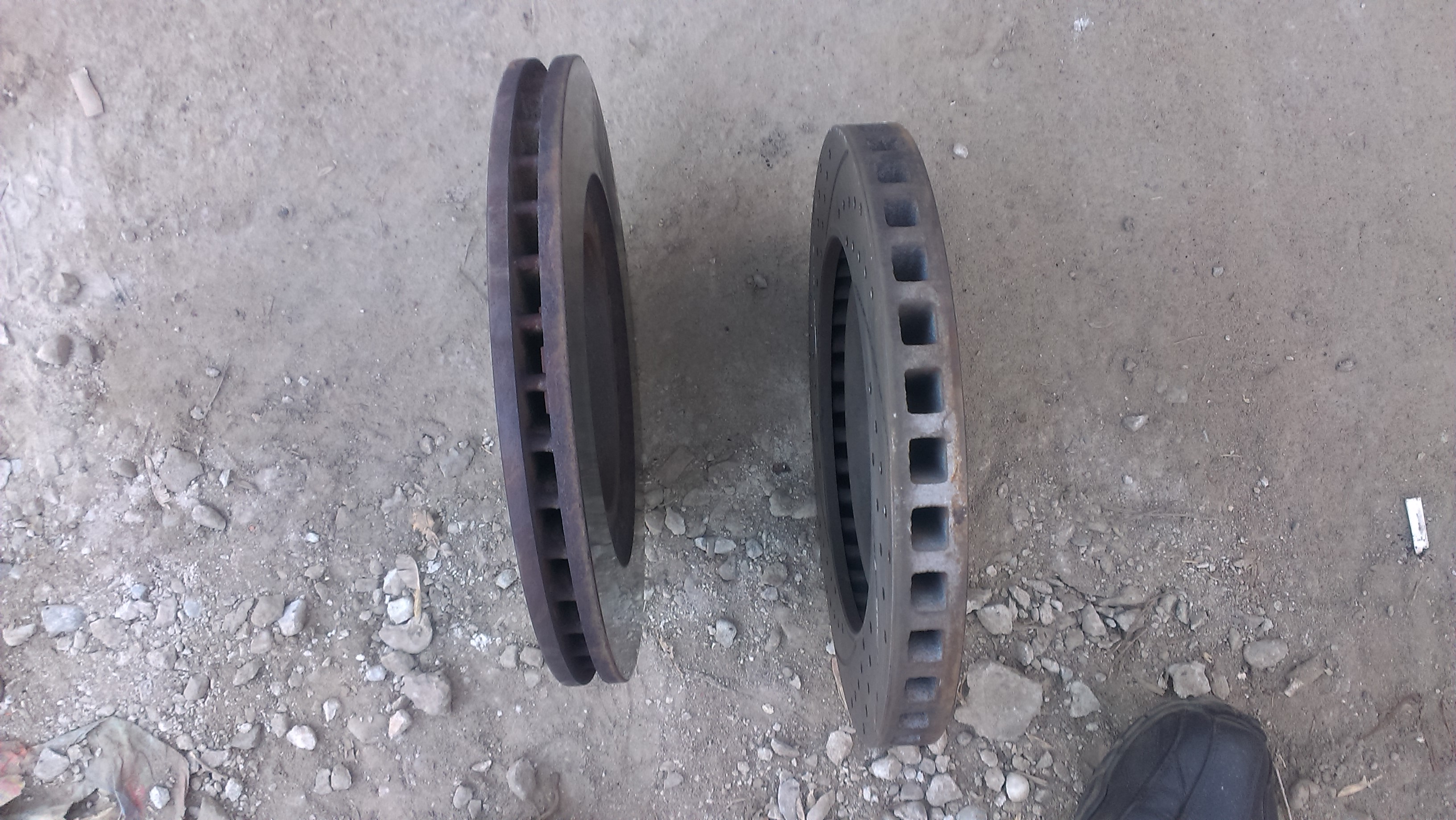

Урвал лютую тюнячку себе сегодня
Передние тормозные диски с насечками и дырдочками, наилютейшие!!! Состояние новяк, внутри даже ржи нету, ещё в краске всё, только снаружи немного покрылись ржой, которая легко снялась наждачкой вручную.
Что за бренд, пока не могу понять. Но они точно под мицу гто))) размер мой.
Ну и как всегда, трек подкинул гемора во время замены. Один болт закис наглухо в суппорте и тупо отломилась шляпка
Пришлось откручивать шланг, высверливать болтяру, прокачивать... Короче опять провозился.

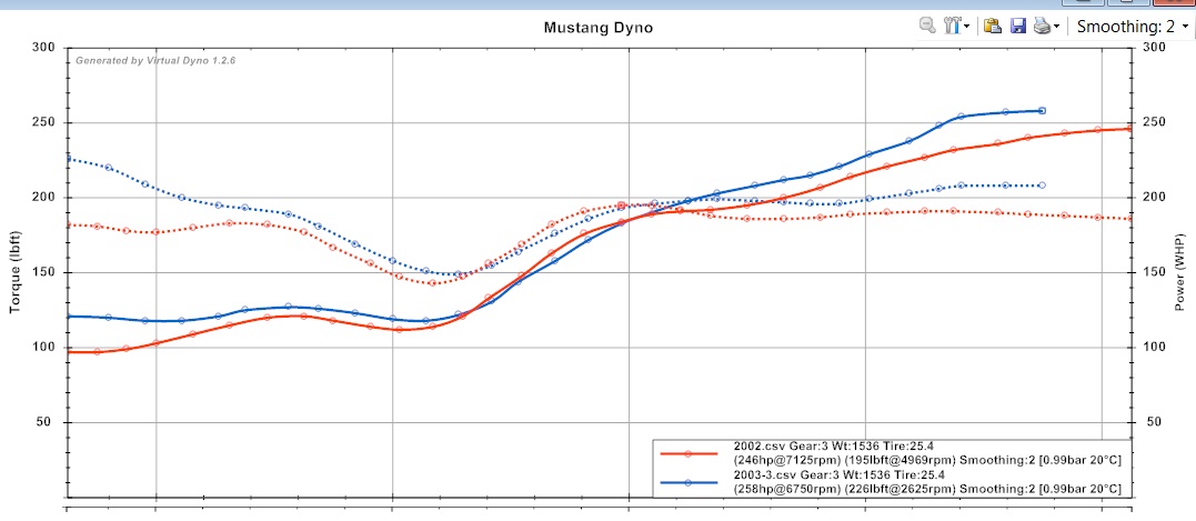

начали настройку с Антохой. На графике красный лог -то, с чего начали. синий лог- это второй замер, где я начал выправлять смесь.
Только 20 градусов Цельсия сейчас в Москве нету )
ставлю 320 с колёс на давке 1,3-1,4 на 98ом)
под капоткой может же быть, я думаю 300 точно, а то больше должно, движка как ни как целочка))))))

C00LM4N писал(а):Только 20 градусов Цельсия сейчас в Москве нету )
так ты включи логгирование температуры воздуха, я тебе точно выставлю)) а то приходится по михиным логам гадать))
Логгирование температуры воздуха здесь не при чем. Эта температура выставляется по температуре на улице, а не в мафе. То, что у треков впуск перегревается - никого особо не волнует. А то поставить так рядом трек и другой автомобиль, у которого проблем с температурой впуска нет и замерить - получится для одного ставить +5 градусов, а для трека +20? По факту условия одинаковые.
Неверный подход.
Неверный подход.
если всё срастётся, то на выходных буду колхозить холодный впуск
C00LM4N писал(а):Логгирование температуры воздуха здесь не при чем. Эта температура выставляется по температуре на улице, а не в мафе. То, что у треков впуск перегревается - никого особо не волнует. А то поставить так рядом трек и другой автомобиль, у которого проблем с температурой впуска нет и замерить - получится для одного ставить +5 градусов, а для трека +20? По факту условия одинаковые.
Неверный подход.
темпер измеряется в начале впуска при движении. вохдух физически не успевает нагреться или остыть. по этому параметру ( в том числе) расчитывается и количество топлива. так что все по чесноку - если в логе на тапке в пол показывает 20 градусов стабильно, то эту температуру и нужно брать.
Что значит воздух не успевает нагреться или остыть?
На улице у нас +5, на впуске +20. Где 15 градусов набралось, если нагреться воздух не успел?
Таким подходом ты уравниваешь автомобили с разной теплоизоляцией впуска. Берем трек с нулевиком без короба - у него +30 к окружающей температуре, замеряем. Ставим короб - стало +10 к окружающей температуре, тоже делаем замер. Если в расчете использовать температуру воздуха на улице - будет видно, что во втором случае мощности больше. Если использовать температуру на впуске, то мощность будет одинаковая.
При чем тут у вас? я понятия не имею сколько у вас и сколько у Антона показывает на впуске, поэтому и взял темпер одинаковый- 20 градусов, как у Михи в логах на тапке. Может у Антона на тапке 5 и покажет, откуда мне знать без логгирования?
По поводу уравнивания- еще раз повторю, продумай всю цепочку расчтета необходимого количества топлива по температуре на впуске в связки с афр и все сразу встанет на свои места. Не может быть , чтобы за бортом было 5 градусов, на впуске 20, топливо лилось под 20 градусов, а лошади считались как на 5ти...
