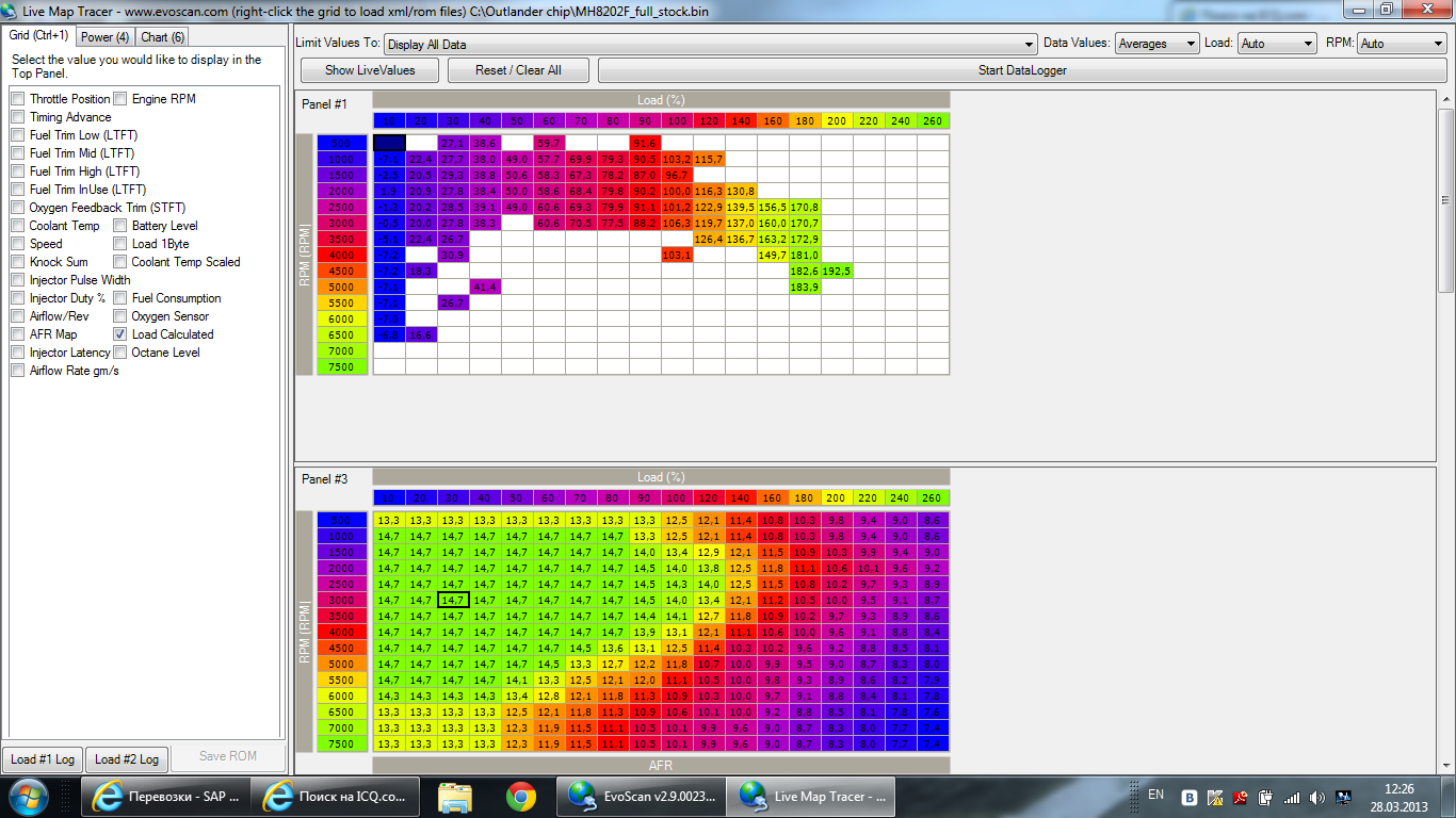

Скрины утреннего лога с привязанной в открытом положении калиткой. Ну в общем лоад до 220-240 пуляет как нефиг делать на второй передаче ))) Это 1.3-1.5 примерно.
А ещё чего-то смесь на ХХ шибко беднее стала, в пробке аж 17. Походу какой-то шланчик травит - не люблю разбирать впуск, после этого всегда ждешь, что где-то появится дырочка.

Лоуд 220-240 - это 1.1-1.3 кг давки....
Re: Airtrek Turbo "White Power"
Сообщение C00LM4N » 28 мар 2013, 11:09
Будильник показывал до 1.5, правда я сразу же бросал газ.
Ну и это ещё от турбы и кулька зависит... на 30-ке может быть бар это 250 )

вчера логи снимал, на максимальном фрибусте если так можно выразится 0.6 - загрузка Лоуд 200 на турбе 19Т

на 0.6 это не реальный лоад. однозначно.
Сообщение C00LM4N » 28 мар 2013, 11:24
Не, на 2500-3000, например, такое возможно в принципе. Во всяком случае лоадкальк.

partizan55 писал(а):вчера логи снимал, на максимальном фрибусте если так можно выразится 0.6 - загрузка Лоуд 200 на турбе 19Т
это 4500

Коля, ну я о чем и говорил - лоад кальк. У меня он и на 30 единиц больше настоящего лоада бывает.

Расчетная загруженность двигателя меньше 2х-битной, точной.

Шота, на твой взгляд скока допустимый максимум лоада на высоких оборотах для стока? Ну чтобы не привязываться к бусту.

Новый двиг вполне должен держать лоуд 260, но на пробежном я бы не стал более 240 в пике грузить.

В этом наши мнения сходятся, я хотел бы 230-240.
