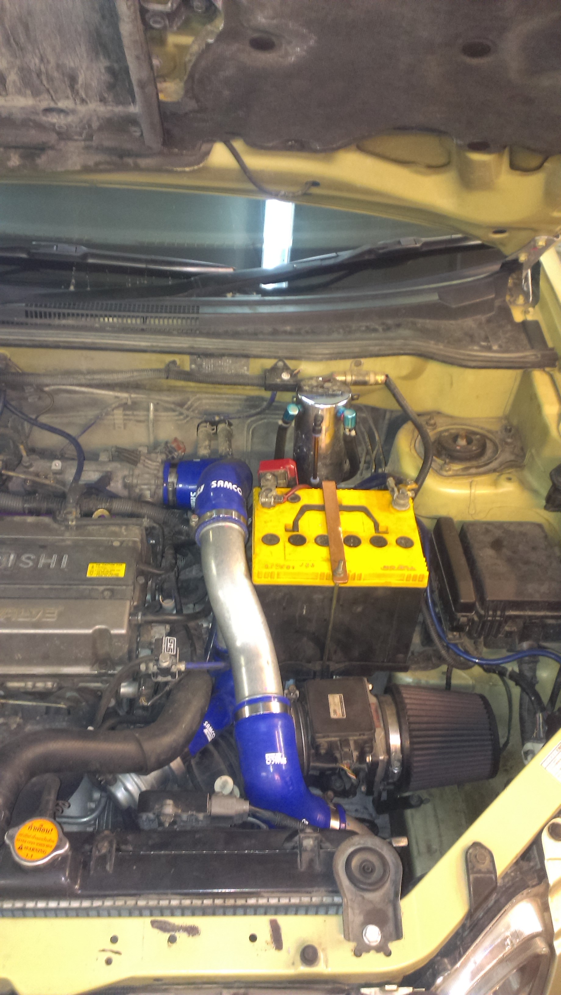

Заменил сегодня весь резиновый пайпинг на силикошу самко, и вроде бы даже оригинальная силикоша
Верхние пайпы не проблема, а вот с низом я уёпся, пришлось откручивать железные пайпы от кузова, не снимая бампера, ахтунг

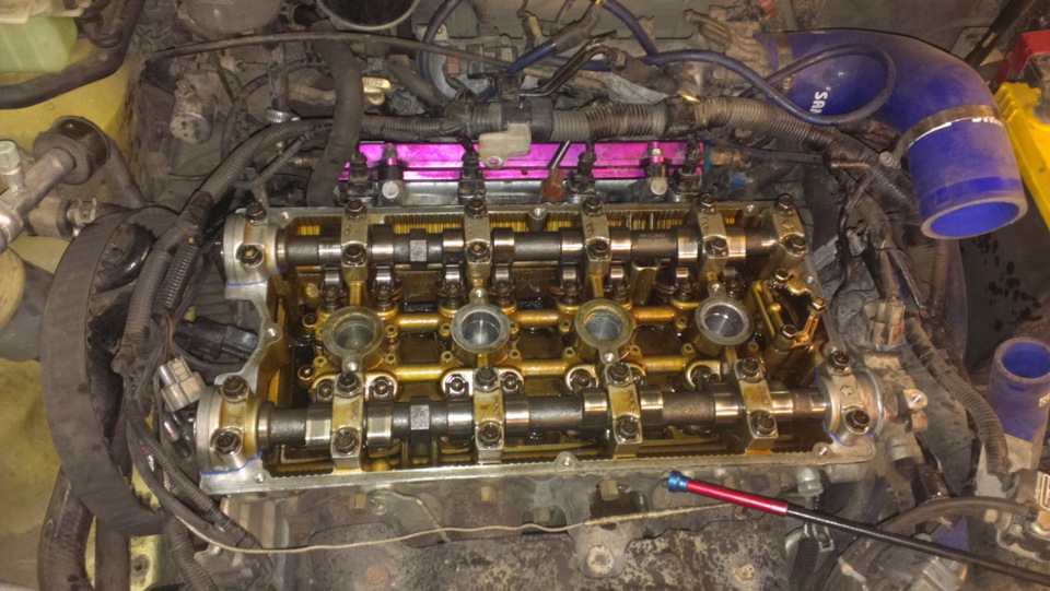

Наконец-то выдалась возможность поковыряться с золотым ведёрком. А именно заменить распредвалы на Tomei Poncam TYPE R 143067 и поставить форсунки пожирней Denso 720cc.
С заменой форсунок всё просто, старые снял, новые поставил, делов на 15 минут.
А вот с заменой валов… нужно разобрать ГРМ, что собственно я и сделал.
Собрал всё, прописал форсы в мозгах, запуск… движка работает, как на корчовых тазах))))) Эт пипец, колбасит дико на холостых. Потихоньку до стоянки, записал логи на ХХ и скинул их Мегамозгу Шоте, он как раз только проснулся, всё же разница в +8 часов
Проснувшись с утра, увидел в почте новую прошивочку под валы, залил её и поехал на работу. Стало получше, но всё равно ад))))
Вот такой холостой
В итоге за весь рабочий день я бегал в машину много раз и заливал всё новые и новые прошивки, пока не добились нужного результата. Но ХХ ещё не до конца отстроен, немножко поколдуем.
А далее будет уже настройка карт и зажигания, начнём наваливать

У меня и после настройки такой холостой
Все ок
