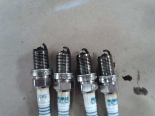

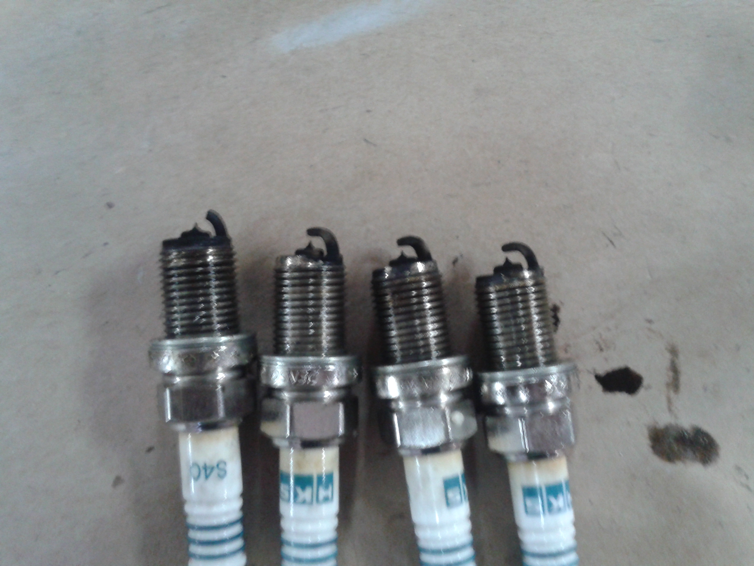

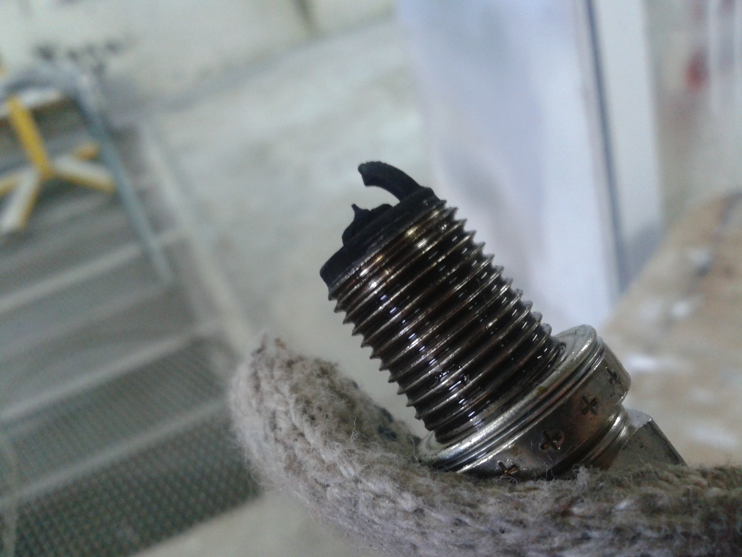

только что вернулся из сервиса. фото свечи из 3 цилиндра... в нем же упала компрессия на 1 очко...свечи прошли всего около 3 тысяч км.
Re: Airtrek 2.2 GTX3071R
а обломок куда делся...?
вот те раз... хорошо, что не пробило клапан, как у меня, видимо удачно сгорело или вылетело.
очень вовремя замечено и выкручена свеча.
Так а что вовремя, компрессия все равно пропала.
Не просто же так
Не просто же так
не пропала, а упала на 1 очко, это не страшно.
и она может обратно вернуться, т.к. под клапанами выпускными тупо нагар мог появиться из-за хуёво сгорающей смеси.
