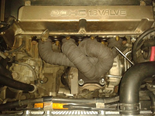

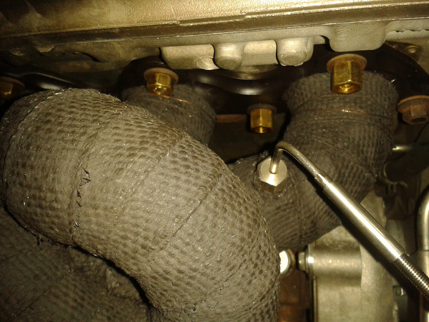

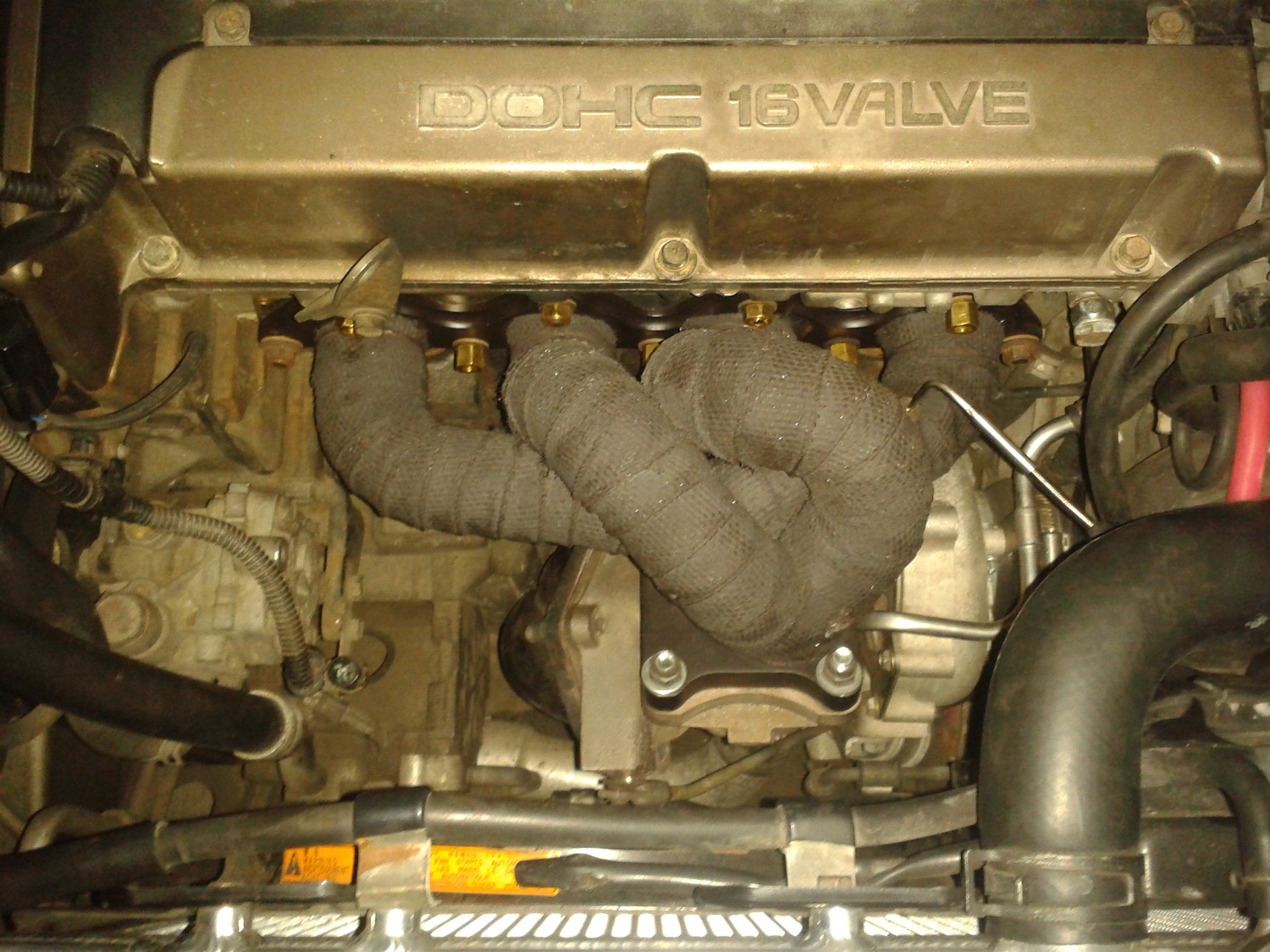

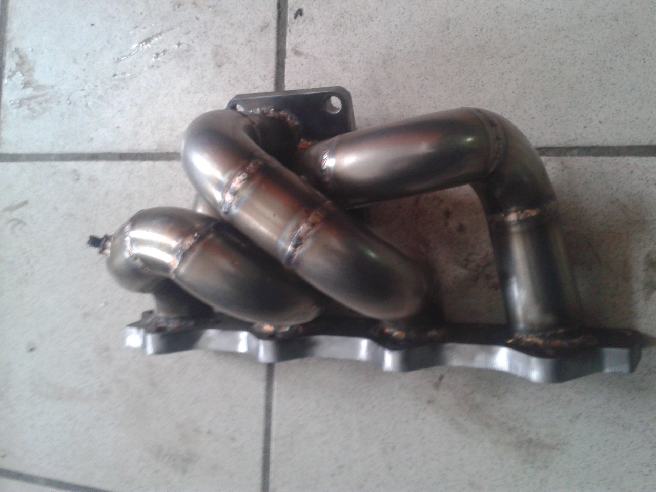

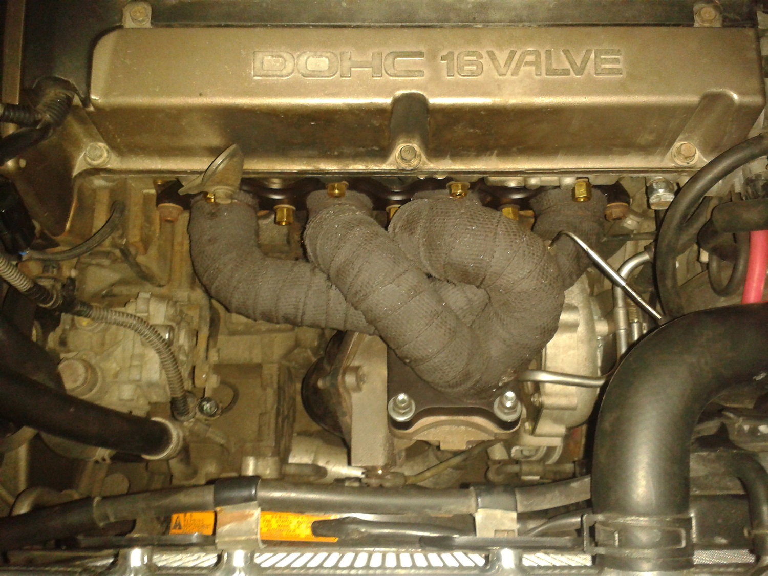

Недавно у меня треснул вывускной коллектор, так как давно хотел поставить датчик ЕГТ, было решено совместить процедуру заварки с процедурой вваривания гайки под сенсор.

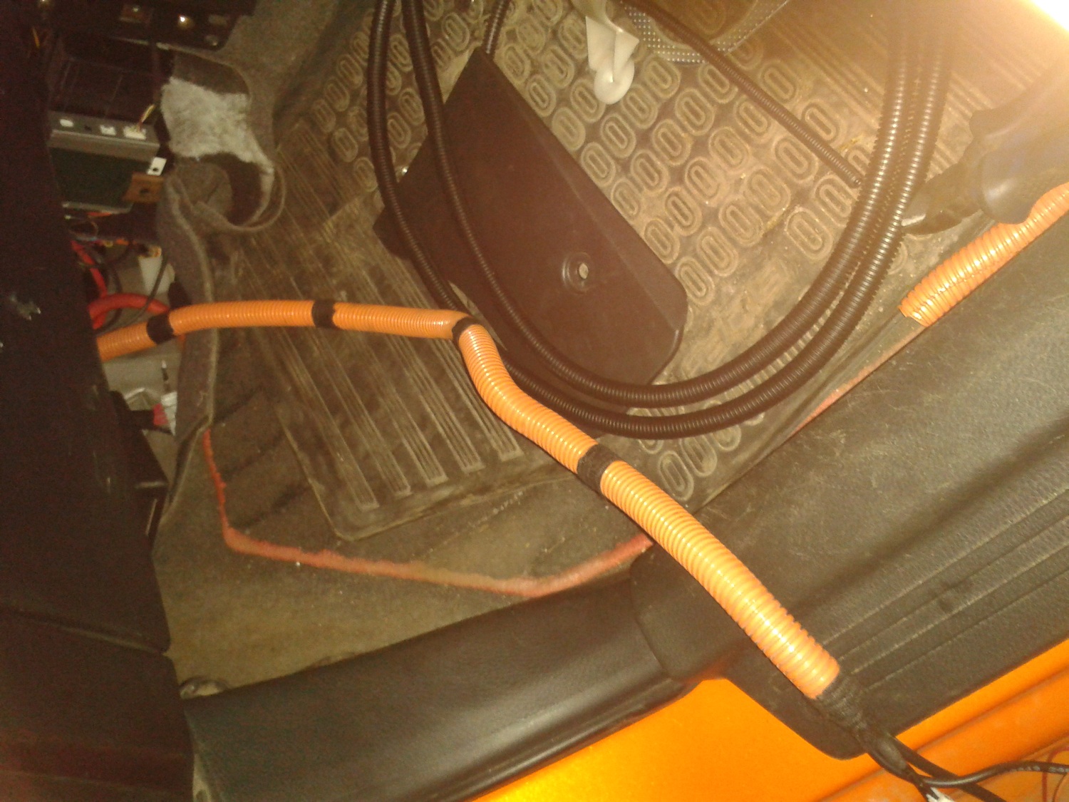

В прошлый раз когда обматывал коллектор термолентой ничем его не поливал, и лента со временем выгорела и начала сыпаться. В этот раз обмотал коллектор и облил термоспреем. Получилось зачётно посмотрим как оно себя проявит.

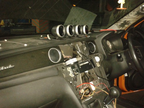

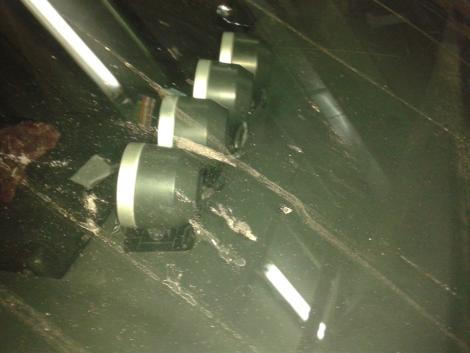

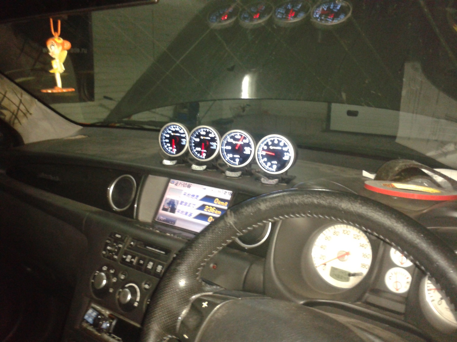

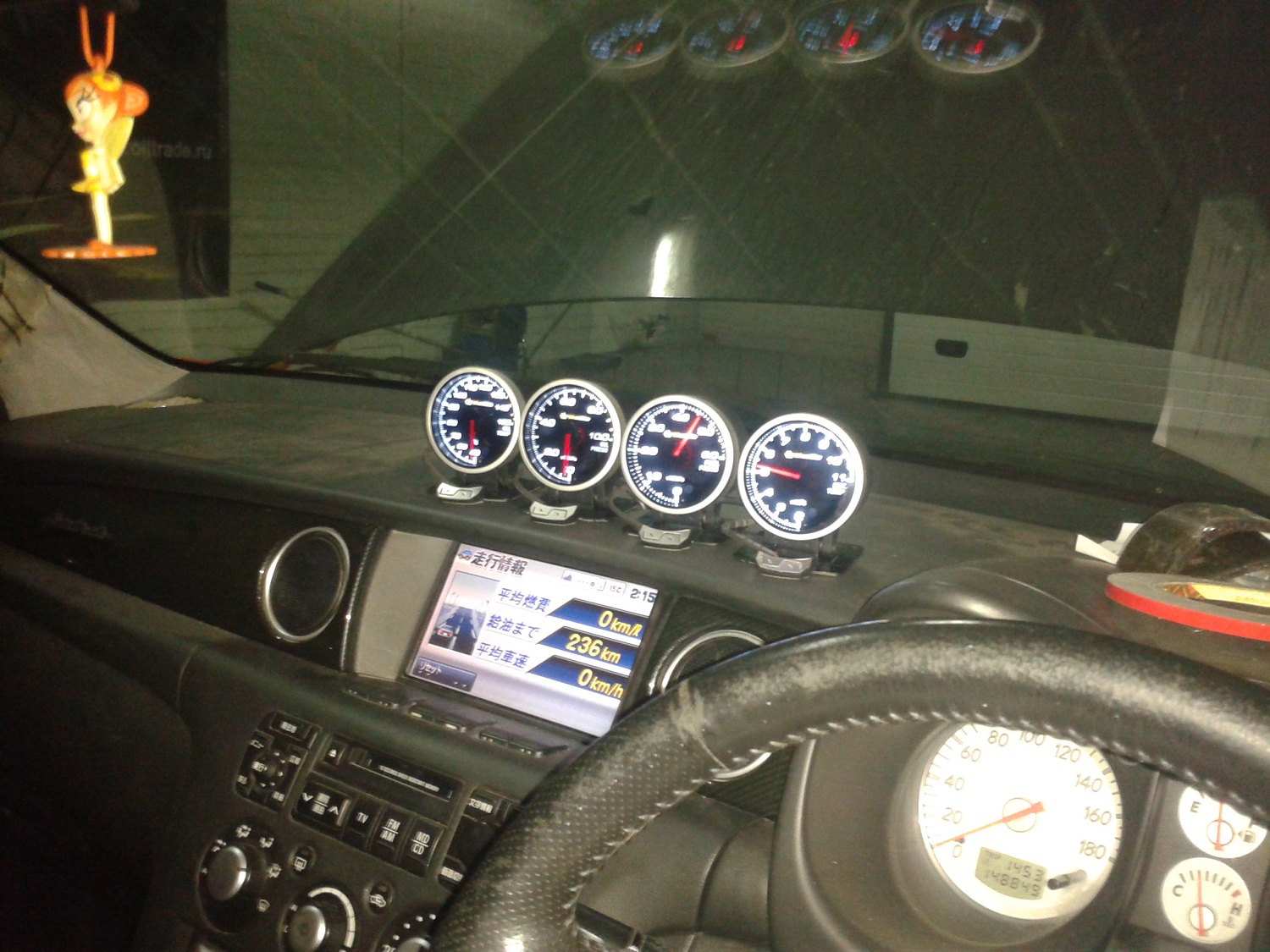

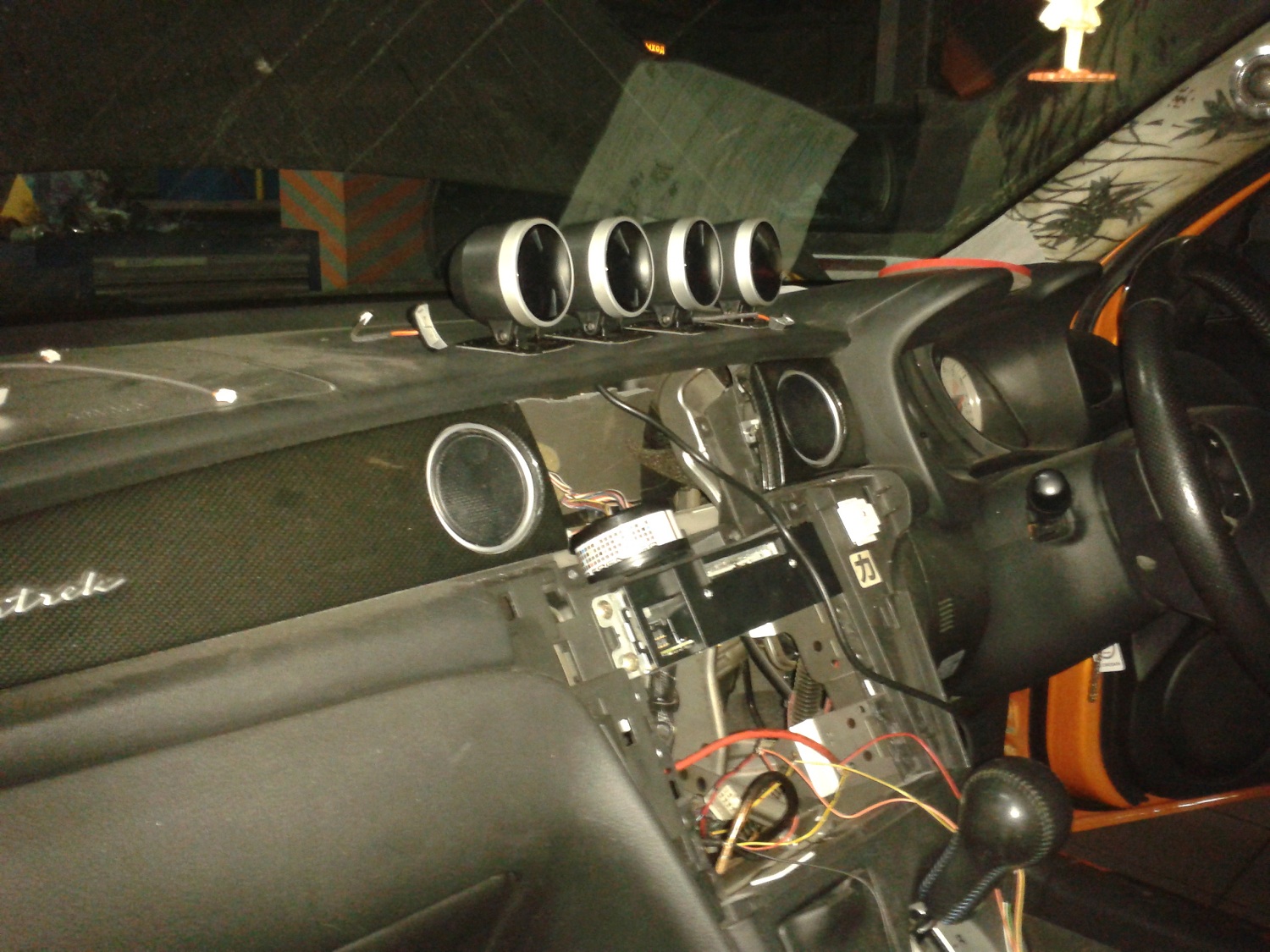

Давно пылились показометры температуры масла, давки масла и давки топлива решил внедрить их тоже(сенсоры от масляных датчиков пока не придумал как лучше приколхозить(проставку не хочу)).

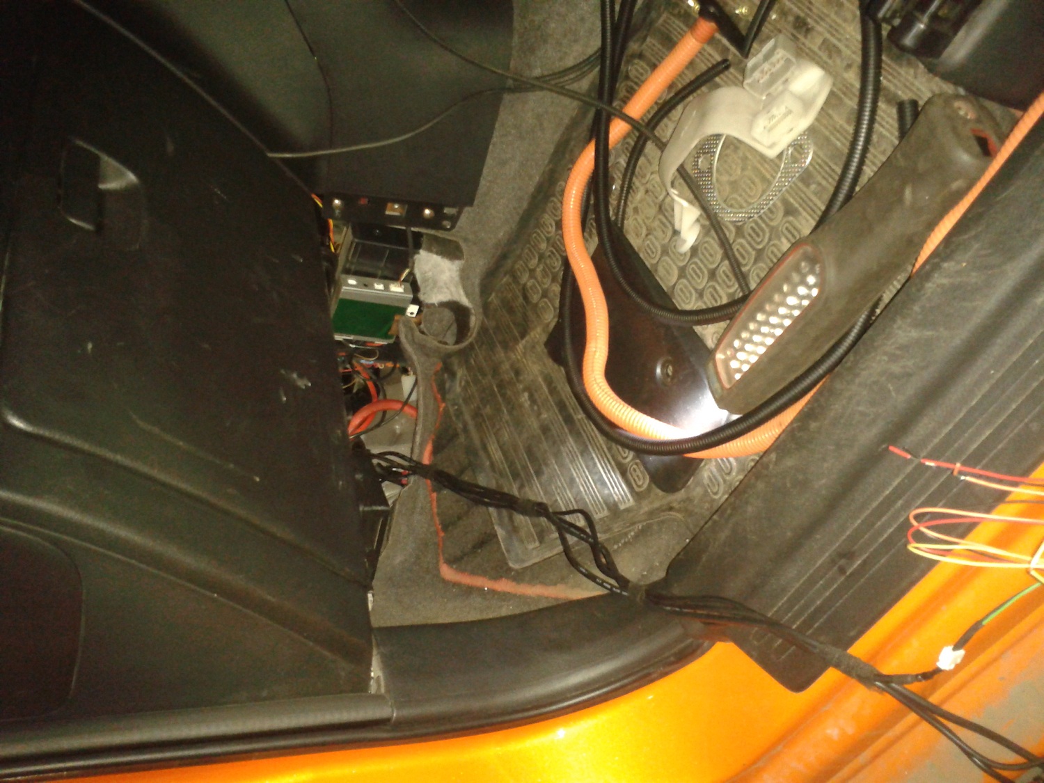

Заодно поставил Инновейтовский ШЛЗ (LC-1) с показометром. Надо только подиум на стойку сделать под будильник.
Вот некоторые фотки процесса и того чё получилось:

рыжая гофра по фен шую прям =)
Re: Апельсиновый Airtrek или "Скажи нет серым будням"
Сообщение dato » 27 ноя 2012, 15:13
И рыжая фея!!!
Сообщение fanilla » 27 ноя 2012, 16:23
Гофру специально сдрючил с гибридной тачки, фея ещё с Subaru осталась. А так народ уже задолбал мне всякие оранжевые вещички подгонять, кто зажигу, кто футболку... :D :D :D

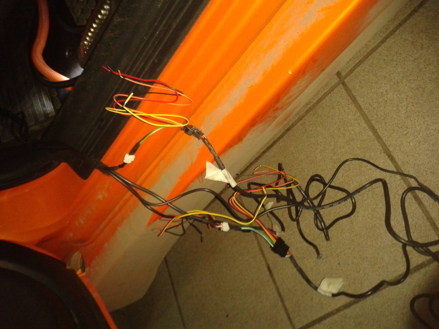

а я вот чето проводов к показометрам не увидел, нету еще или... Леша стайл? :D
Сообщение fanilla » 27 ноя 2012, 18:27
В смысле Лехастаил? Ты же видиш что приборы работают, значит провода есть, я не долго думая просверлил торпеду...Тем более что она у мну и так вырезана под серединки, хуже ей не стало, зато с эстетической стороны как оно!
Сообщение Pashka! » 27 ноя 2012, 19:17
у меня показометры примерно также стоят, в лобовике отражаются еще и регистратор это отражение пишет...
надо козырьки мутить или подиум с козырьком....

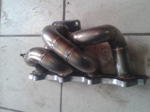

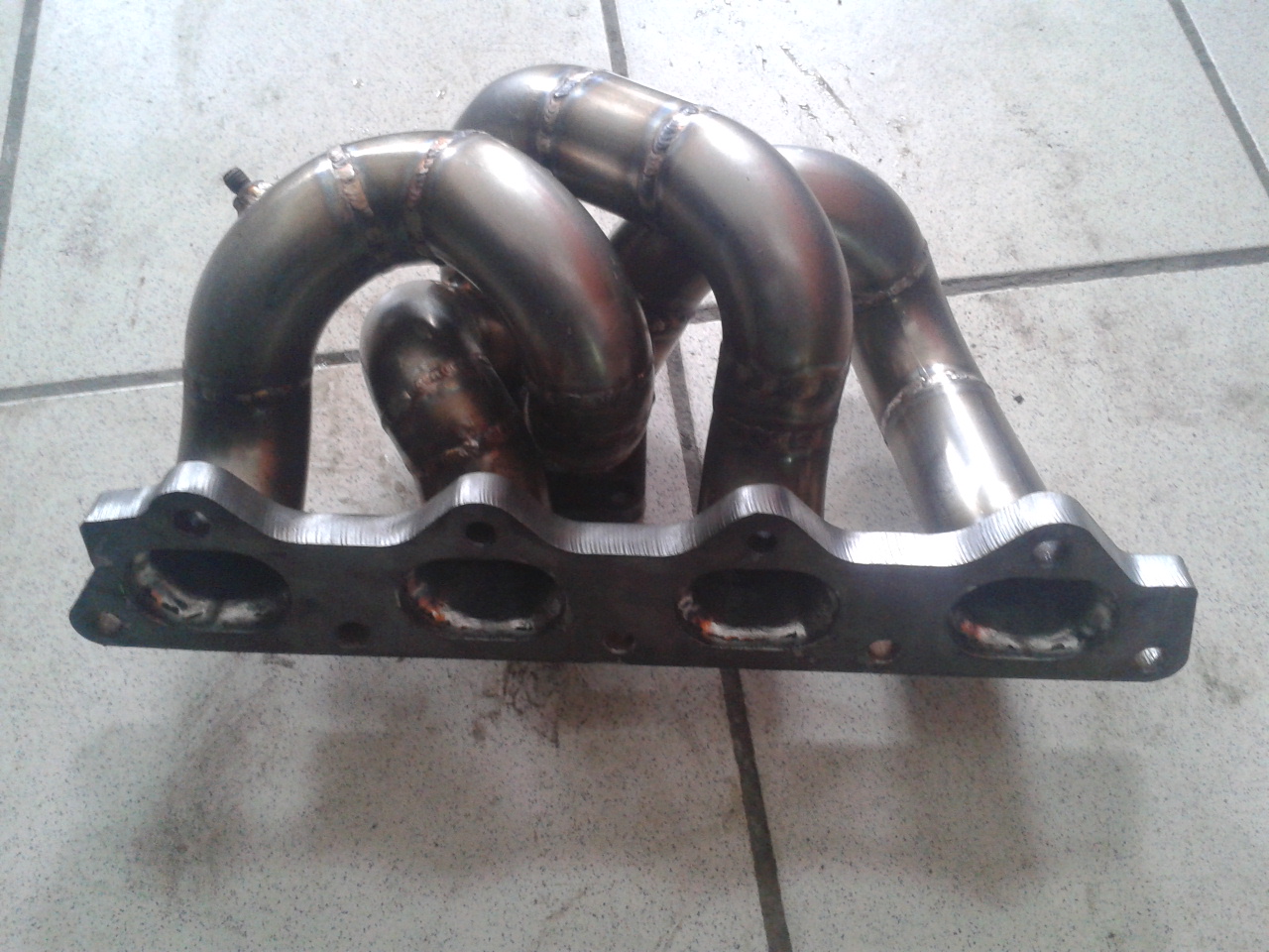

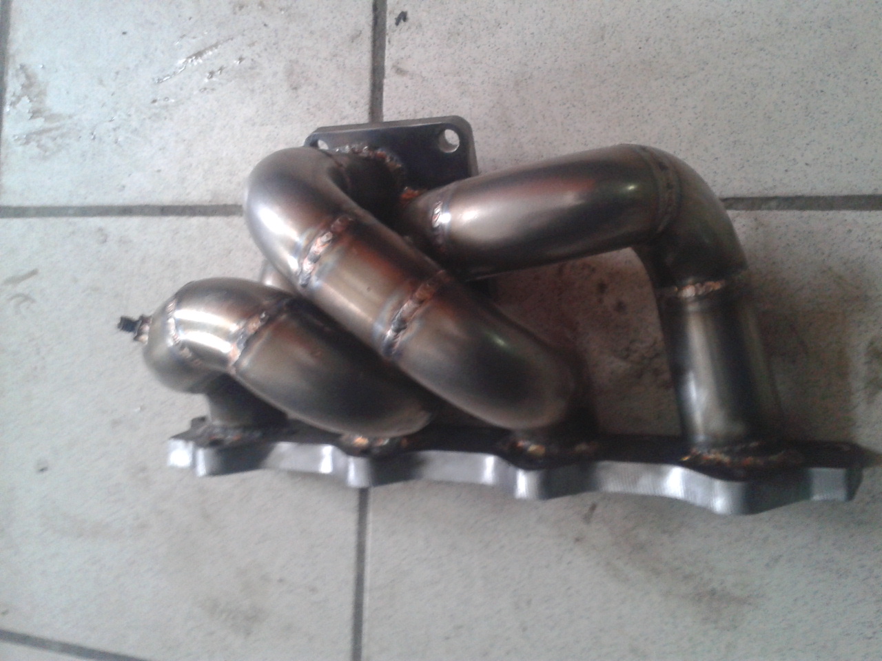

Недавно треснул выпускной коллектор и машина встала. На заказан и сварен коллектор TURBO-RACE про сток. Вышел отнюдь не дешево но что поделать.

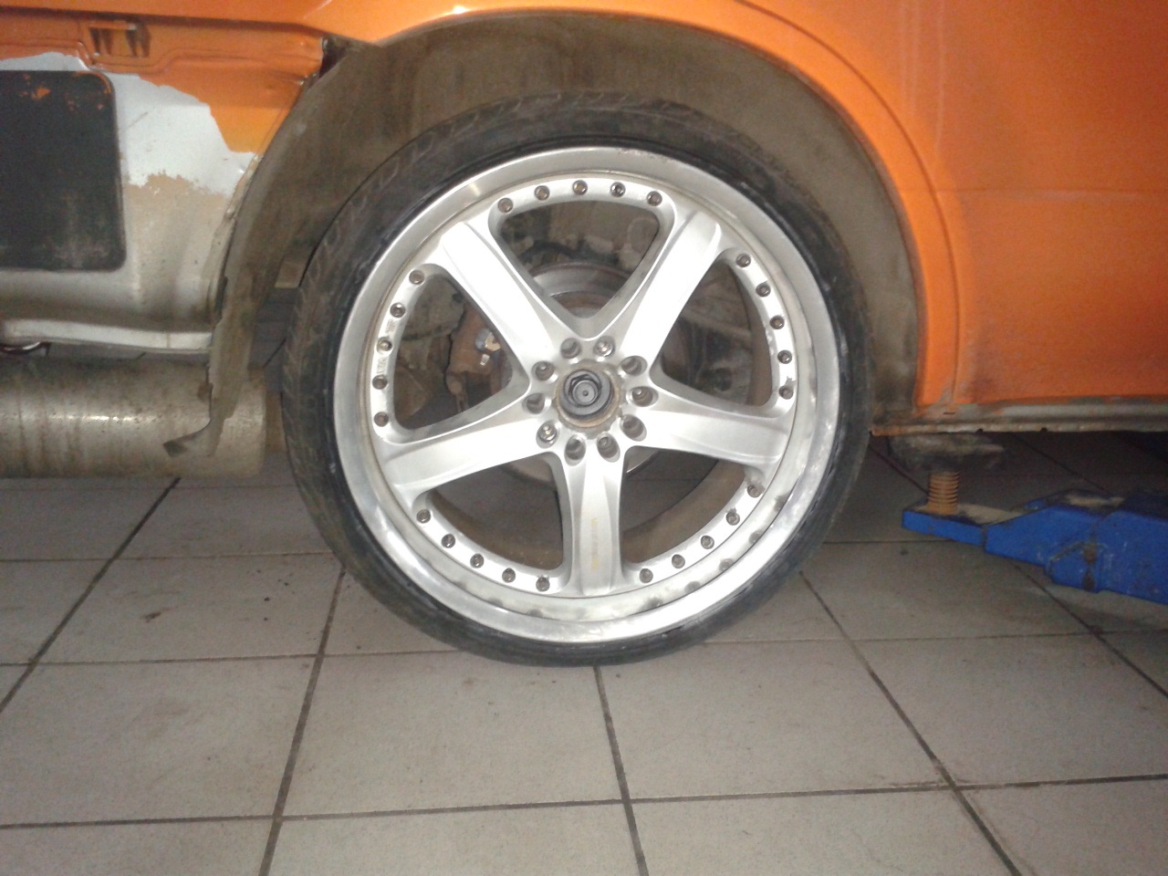

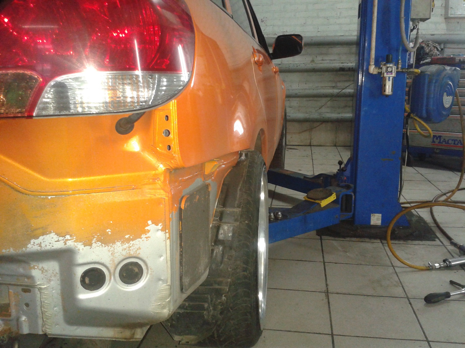

Также были прикуплены диски на лето Rays "volk racing AV3" в размере 19" на 8jперед и 9Jзад, вылеты по 40. Но продаван оказался "пидарас...м" и впарил диски 8.5J и 9.5J с передними проблем не возникло, а вот с задом пришлоси повозиться, встали с проставкой 6мм вровень по арке и не задевают об рычаги и стакан амморта. Натянул на них резю 225\45\19(на фото 235\35\19)
Вобщем буду летом катать с резей "домиком".

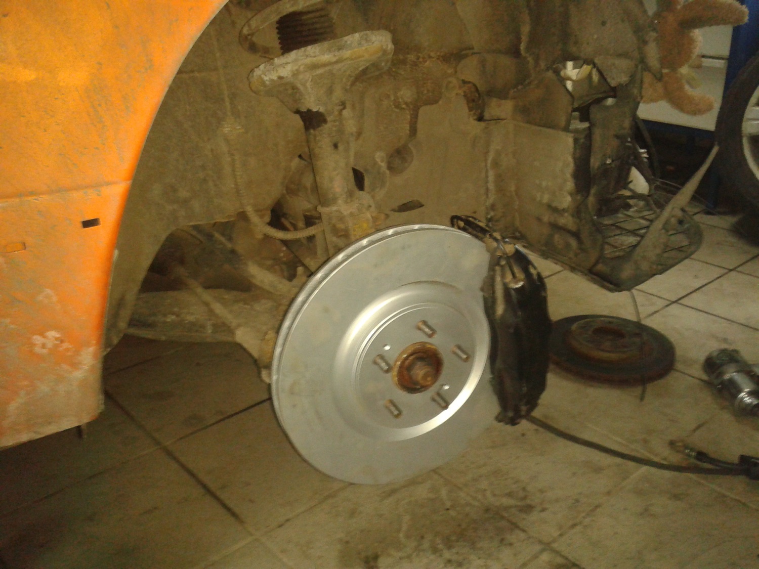

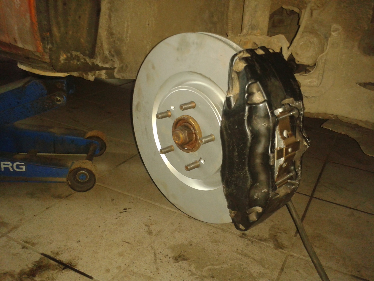

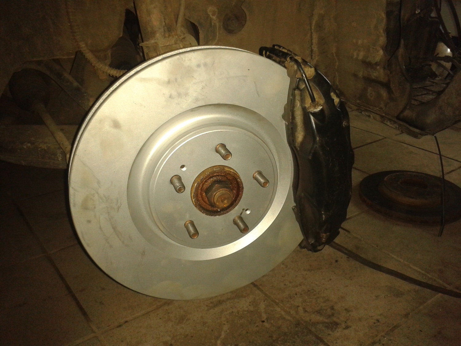

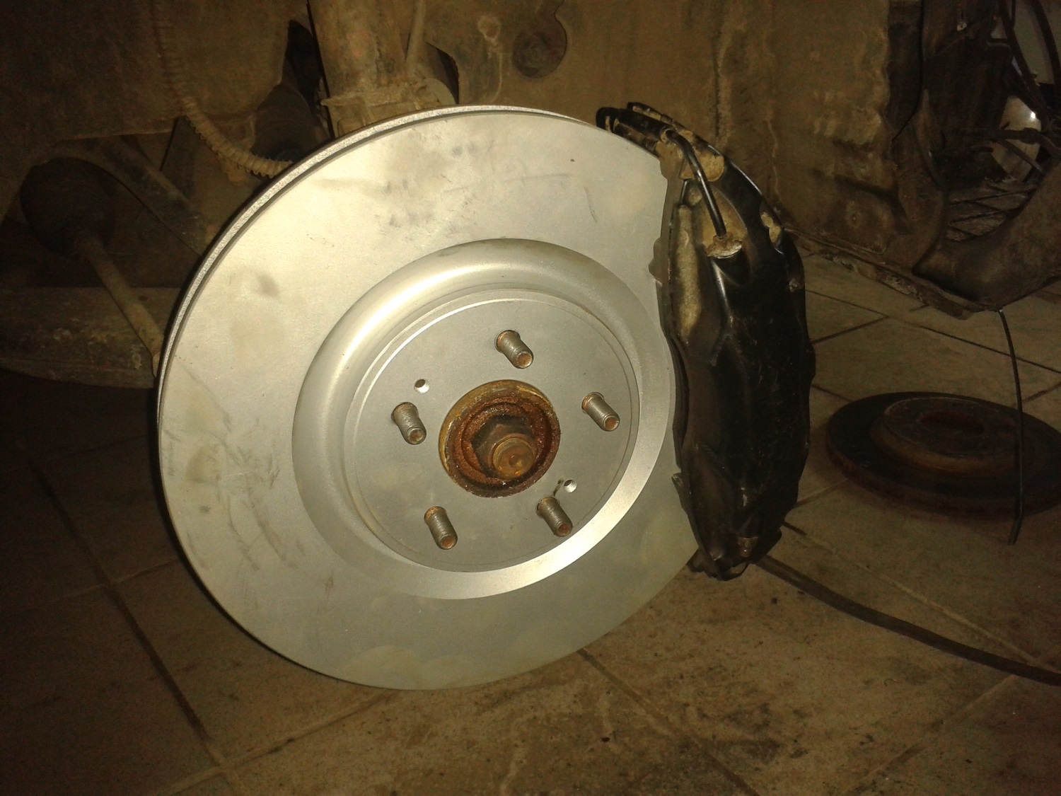

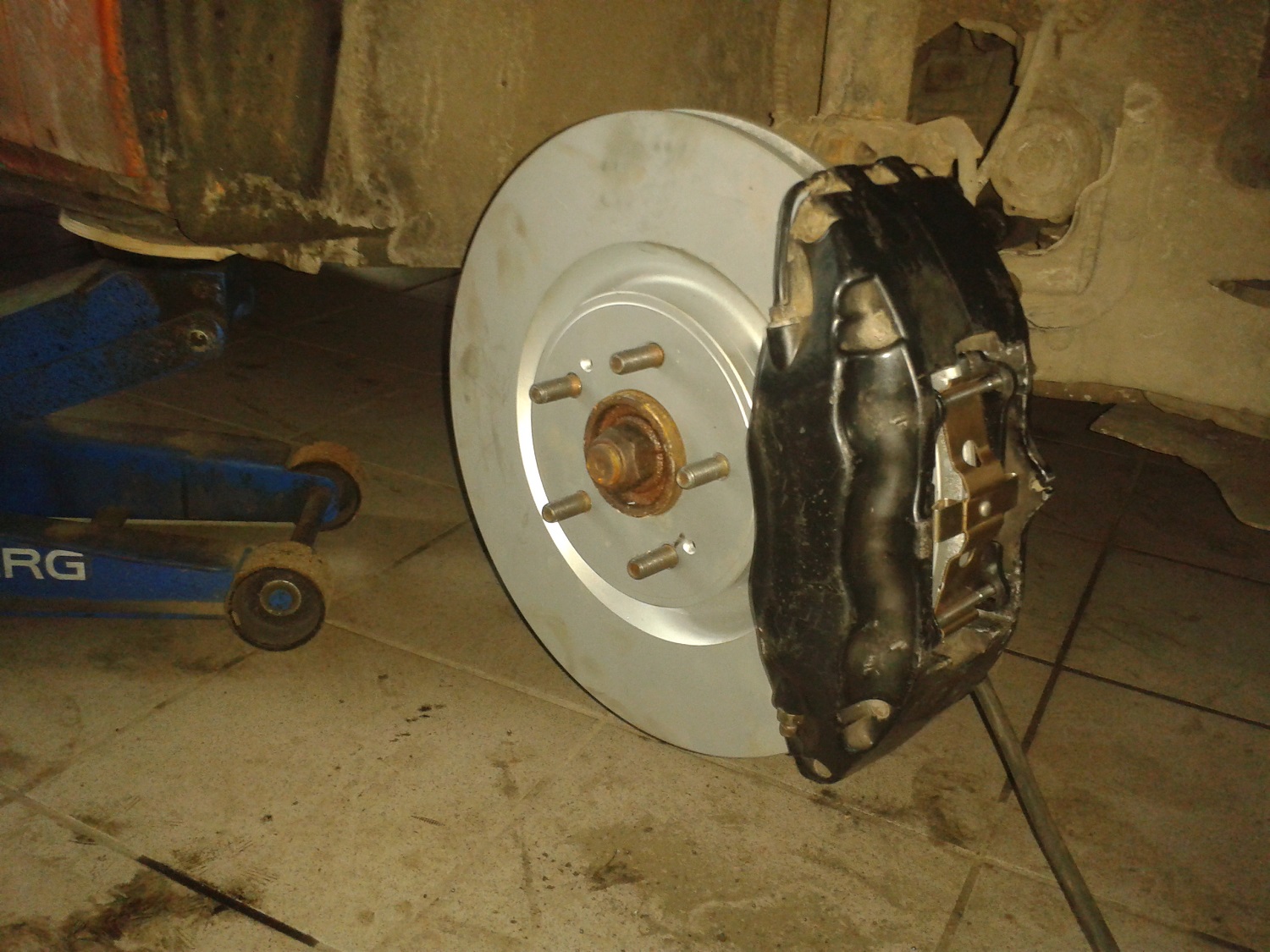

Начал работы по установке тормозов брембо 4ре поршня и 350 тормозных дисков, Макет переходника был сделан и отдан в производство, через неделю другую обещали воплотить в жизнь.

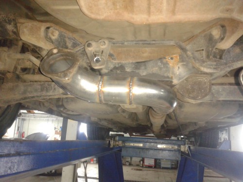

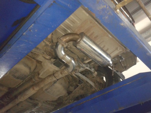

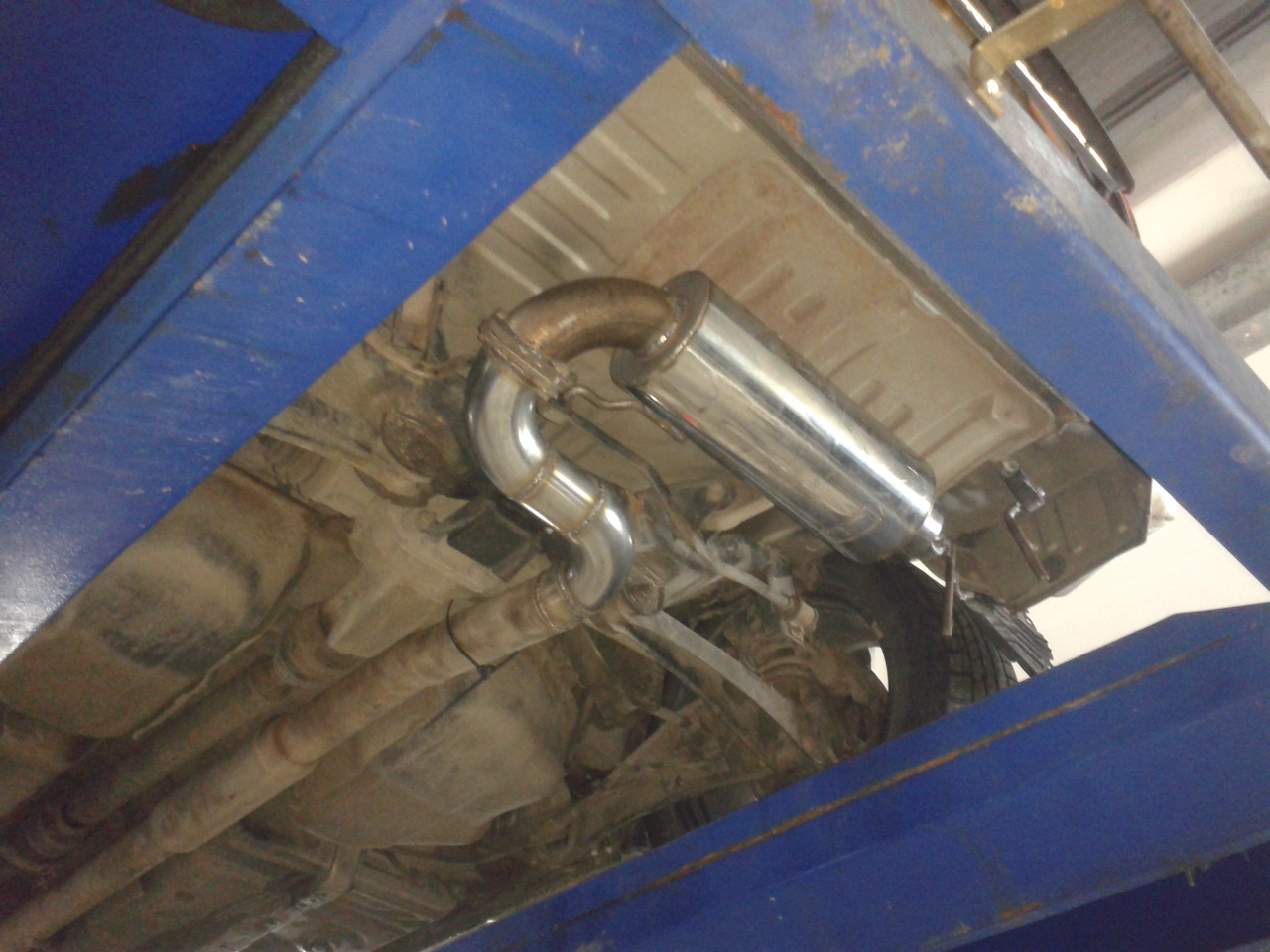

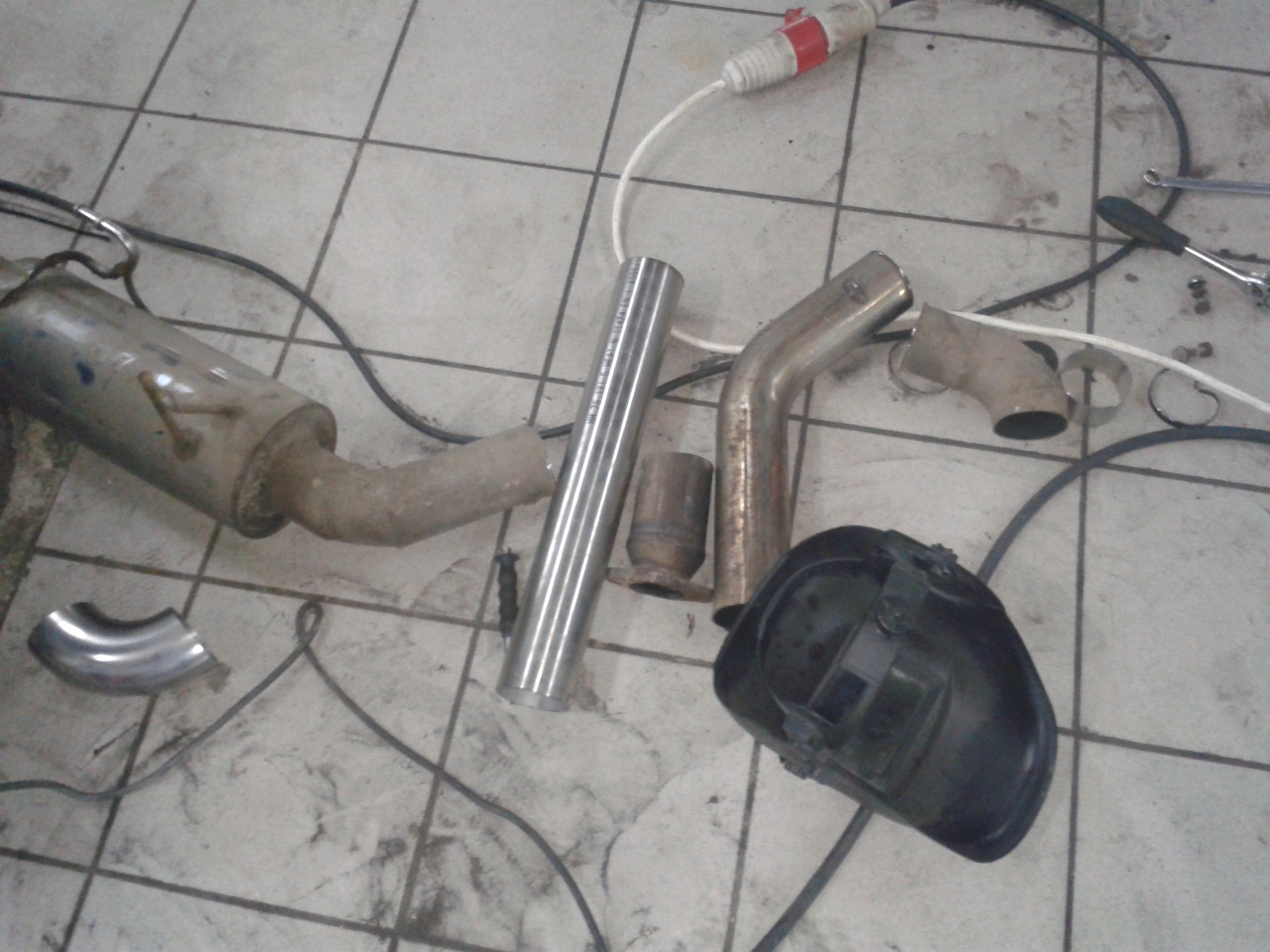

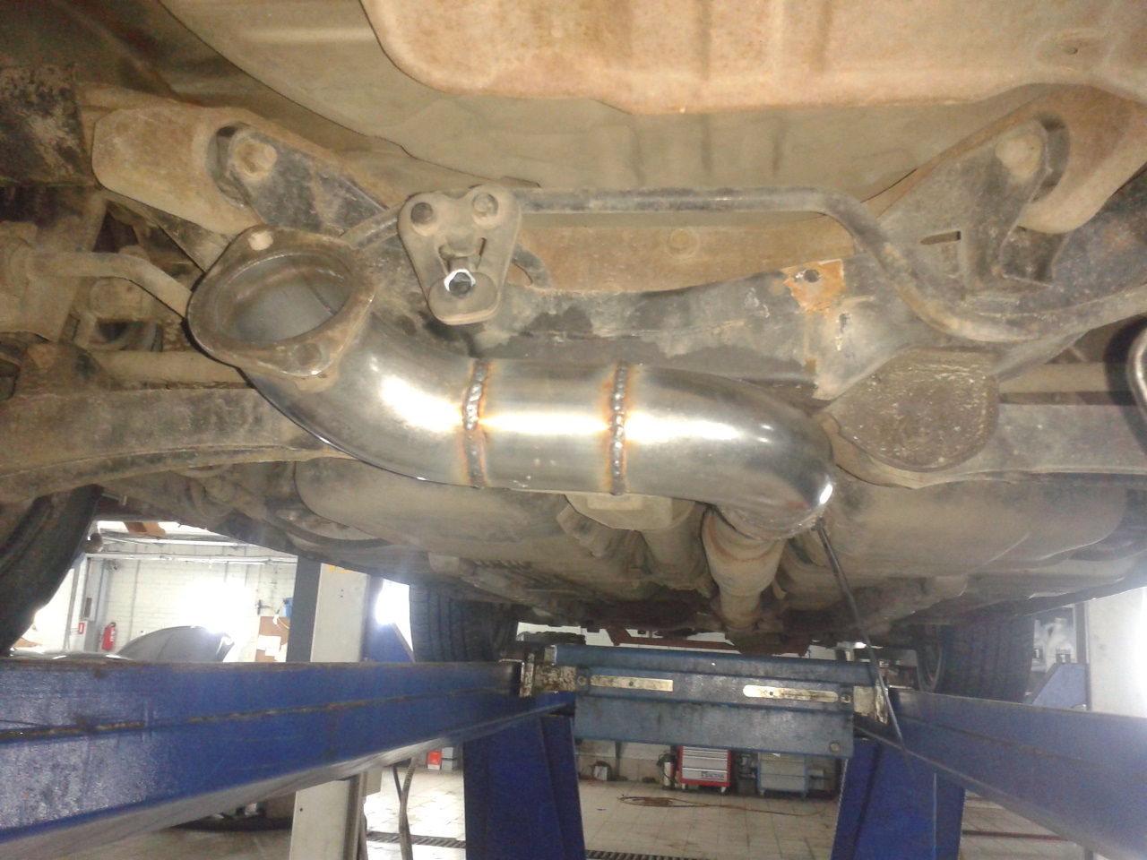

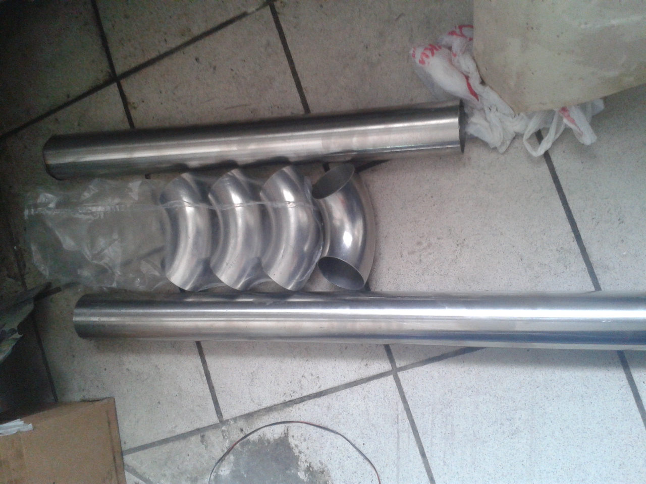

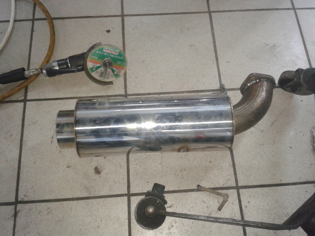

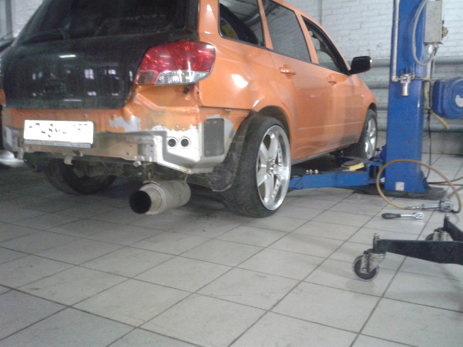

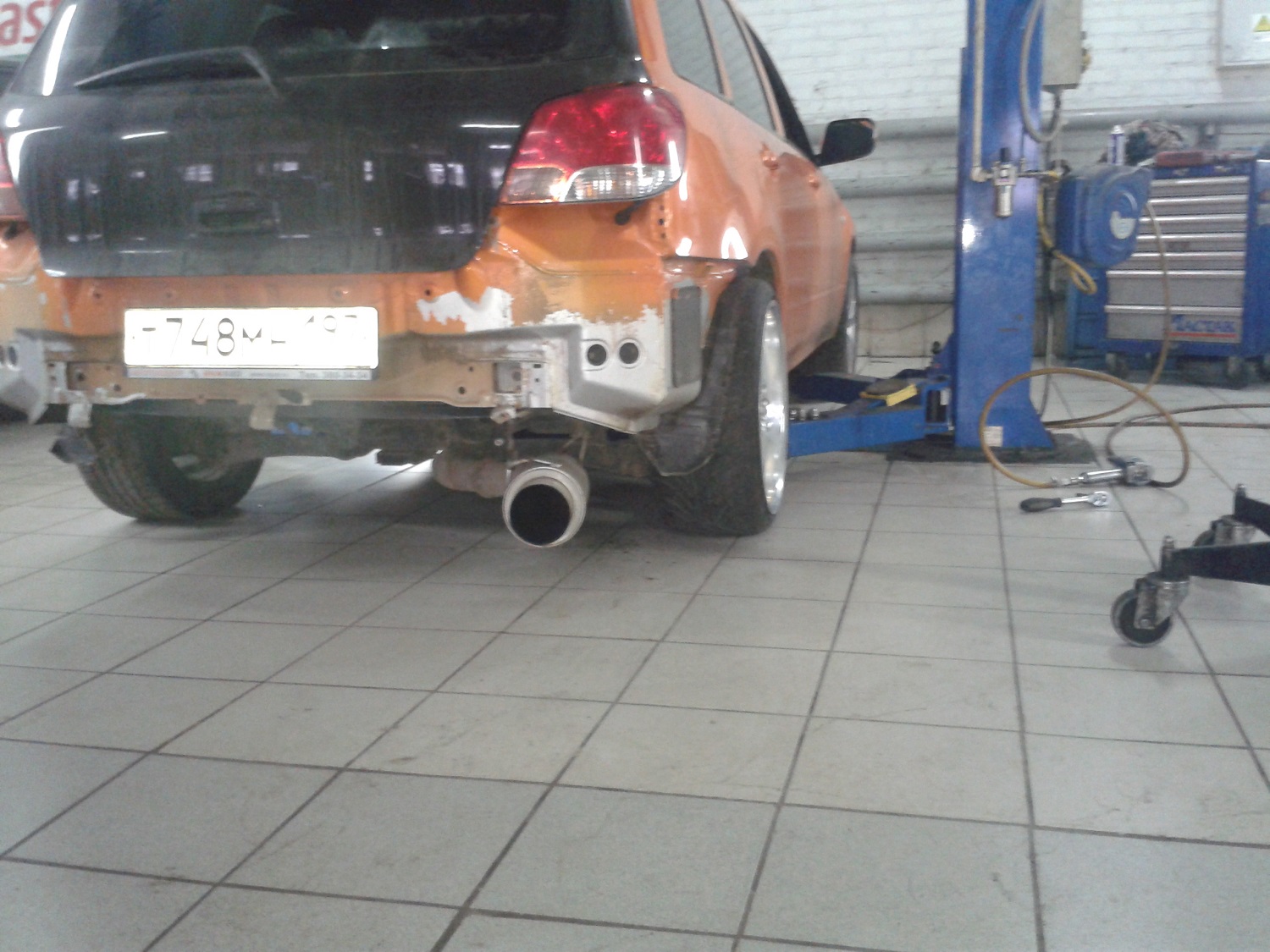

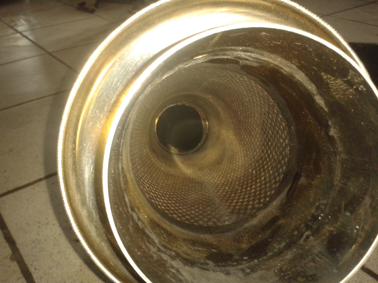

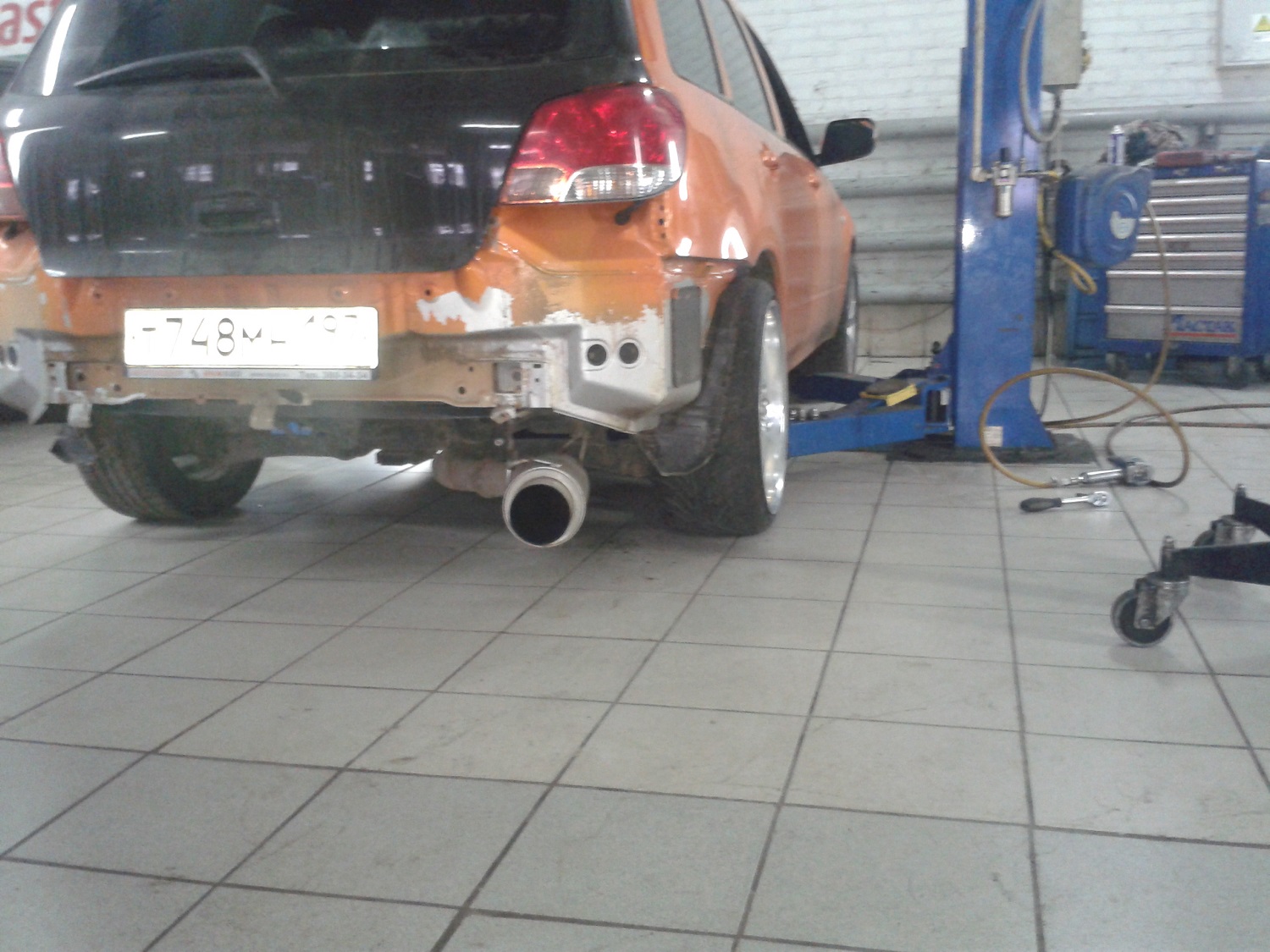

Сегодня начал варить выхлоп на две стороны, за основу глушителя взята банка Blitz nur specW, с плавным переходом из 80мм на входе в 100мм на выходе. Для работ по разводке были закуплены 4ре овода 76.1мм и 2 метра трубы 76.1мм и начался процесс резки, подгонки и сварки...

Сообщение olegacy » 28 мар 2013, 07:22
Красил поверх грязи???
P/S Выхлоп заебись!!!

У тебя по деньгам сварочные работы на сколько тянут, хочу сравнить, у меня за переварку колена под редуктором+вварка резонатора+вварка гофры запросили 13 штук с деталями
KENTos
Сообщений: 466
Благодарил (а): 107 раз.
Сообщение fanilla » 28 мар 2013, 15:53
Диски будут серыми, нах эти экспирименты с цветами, покрашу их порошком и успокоюсь.
По покраске ничего этого не видно когда машина всборе, переводить дорогущюю краску ещё и на то чтобы прокрасить под бамперами считаю лишним.
Жека по сварке чёт с тебя доху..я запросили. Я варю сам поэтому не знаю как оценить сколько взял бы сам с себя.
Но за то что ты сказал я думаю адекватный ценнег тыщи 4-е. плюс гофра 700-1000рэ и резонатор рубля два-три. НО никак не 13косарей.
