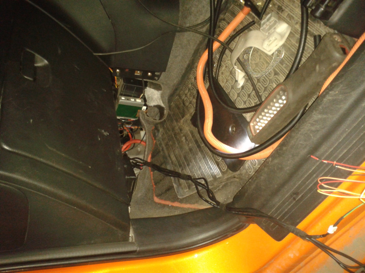

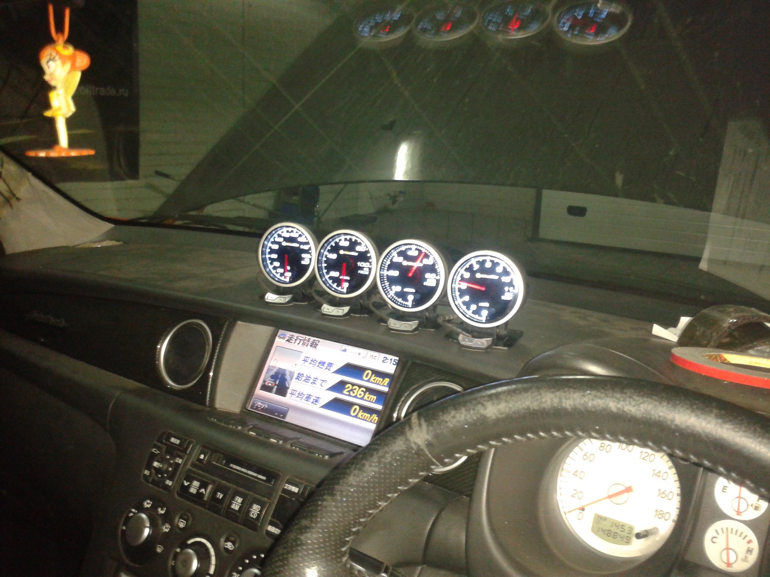

Недавно у меня треснул вывускной коллектор, так как давно хотел поставить датчик ЕГТ, было решено совместить процедуру заварки с процедурой вваривания гайки под сенсор.
В прошлый раз когда обматывал коллектор термолентой ничем его не поливал, и лента со временем выгорела и начала сыпаться. В этот раз обмотал коллектор и облил термоспреем. Получилось зачётно посмотрим как оно себя проявит.

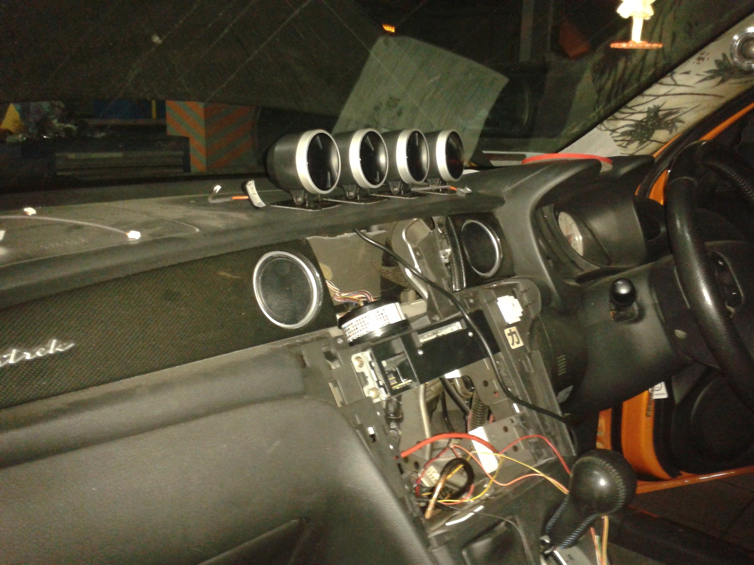

Давно пылились показометры температуры масла, давки масла и давки топлива решил внедрить их тоже(сенсоры от масляных датчиков пока не придумал как лучше приколхозить(проставку не хочу)).
Заодно поставил Инновейтовский ШЛЗ (LC-1) с показометром. Надо только подиум на стойку сделать под будильник.
Вот некоторые фотки процесса и того чё получилось:

а я вот чето проводов к показометрам не увидел, нету еще или... Леша стайл? :D
Re: Апельсиновый Airtrek или "Скажи нет серым будням"
Сообщение fanilla » 27 ноя 2012, 18:27
В смысле Лехастаил? Ты же видиш что приборы работают, значит провода есть, я не долго думая просверлил торпеду...Тем более что она у мну и так вырезана под серединки, хуже ей не стало, зато с эстетической стороны как оно!

Сообщение Pashka! » 27 ноя 2012, 19:17
у меня показометры примерно также стоят, в лобовике отражаются еще и регистратор это отражение пишет...
надо козырьки мутить или подиум с козырьком....
