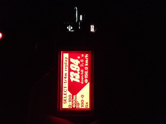

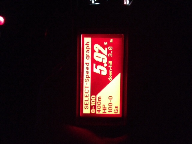

Вобщем было у нас вчера закрытие сезона, а я только вечером тачку забрал, после замены подвески, на сход развал не успел... Ну пофиг решил поехать, приехал... Приора с люстрой уже ждет соперника))) решили ехать в другое место, не дожидаясь люстр решил стартануть один) поймал две отсечки на 1 и на 3... Ну думаю фейл, хотя тачка бодро сорвалась, почти без букса (спасибо блоке в трансфере), но решил до конца душить) вот результат:
Сегодня заехал на сход развал. Передние и задние колеса ехали друг от друга в разные стороны. Вобщем схождение переда и зада наружу)
Ехал с детским креслом, всякой мелочевкой, домкратом и тд но без запаски. С учетом отсечек и схождения думаю реально было бы проехать 13.8, а то и 13.7 если залайтвейтится)))
Зы: как то тут говорили что из 14 на сток турбе не реально) сейчас снег с дождем у нас, к 10 окт сказали снова потеплеет, попробую еще разок...

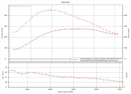

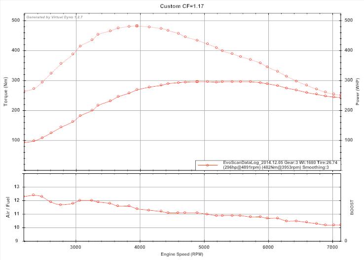

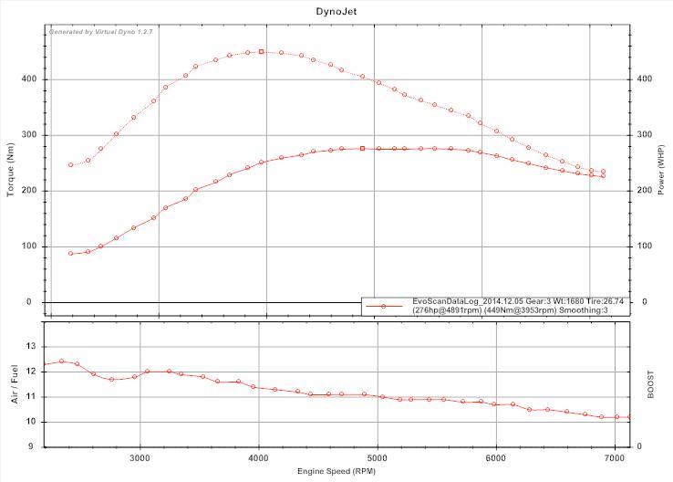

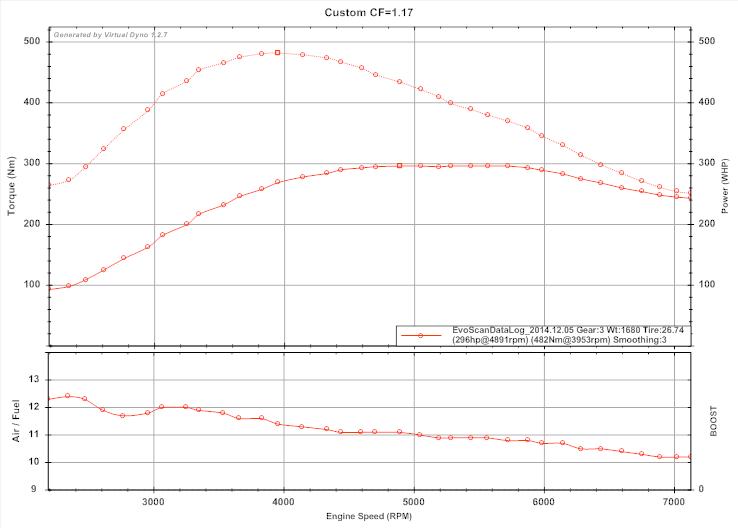

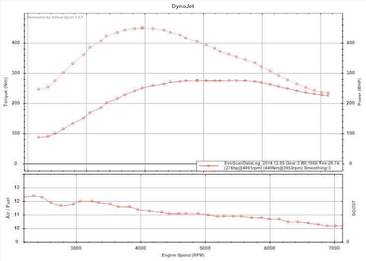

Купил валы hks 264/264 10.8/10.2 и форсунки wrx sti jdm розовые. Думал подождать до весны и установить все вместе+метанол
Но не дождался, валы установил на сток шестерни, воткнул форсунки (предварительно их пролив).
Немножко под настроился. Сделал смесь богаче по сравнению с тем что было... сам не знаю, почему-то решил забогатить.
Не буду много писать, вот что получили в итоге.

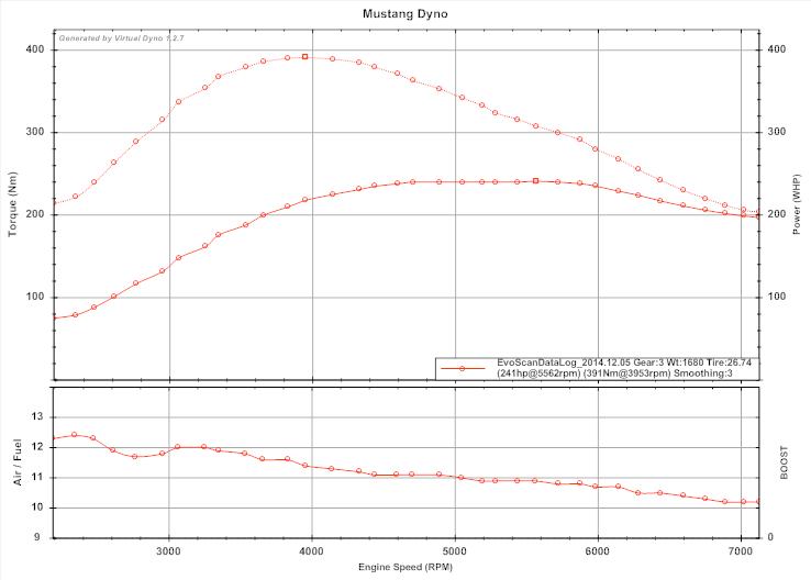

Мустанг:
Маховик:

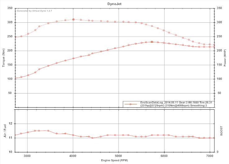

Ну и для сравнения диноджет на хкс и форсах сти
и диноджет на сток валах и сток форсунках
Вывод: валы дали примерно 30вхп чего от них и ждали) Жаль не удалось преодолеть порог 300лс с маховика, попробую весной на смеси победнее. В запасе остался метанол, думаю с ним будет 300+ маховичных точно.
Мустанг:
Маховик:

Если валы выставишь по мануалу, то еще лошадей 5 найдешь. наверху можно чуть победнее -10 8-10.6 .Буст какой?
Re: Outlander Turbo "Dacha эдишен"
Буст 1.6, после 5500 начинает сдуватся турба до 1.2 к отсечке
Про смесь вкурсе. Это черновой вариант, весной продолжим.
По валам сколько ни читал про эти hks264, все пишут, и наши и пиндосы что оптимально они работают в нулях. Конечно можно накрутить что на верхах побольше было, но потерять низы и наоборот. Но оптимально в нулях.

Нули-это не значит обуть их на сток шестерни
На ХКСах разница на сток шестернях будет по одному валу 1градус,по второму-2 градуса(это для Эво-на Ауте не знаю лоб центр)Это существенная разница.Они на сток шестернях еще и погавкивают
Если что-устрицы пробовал

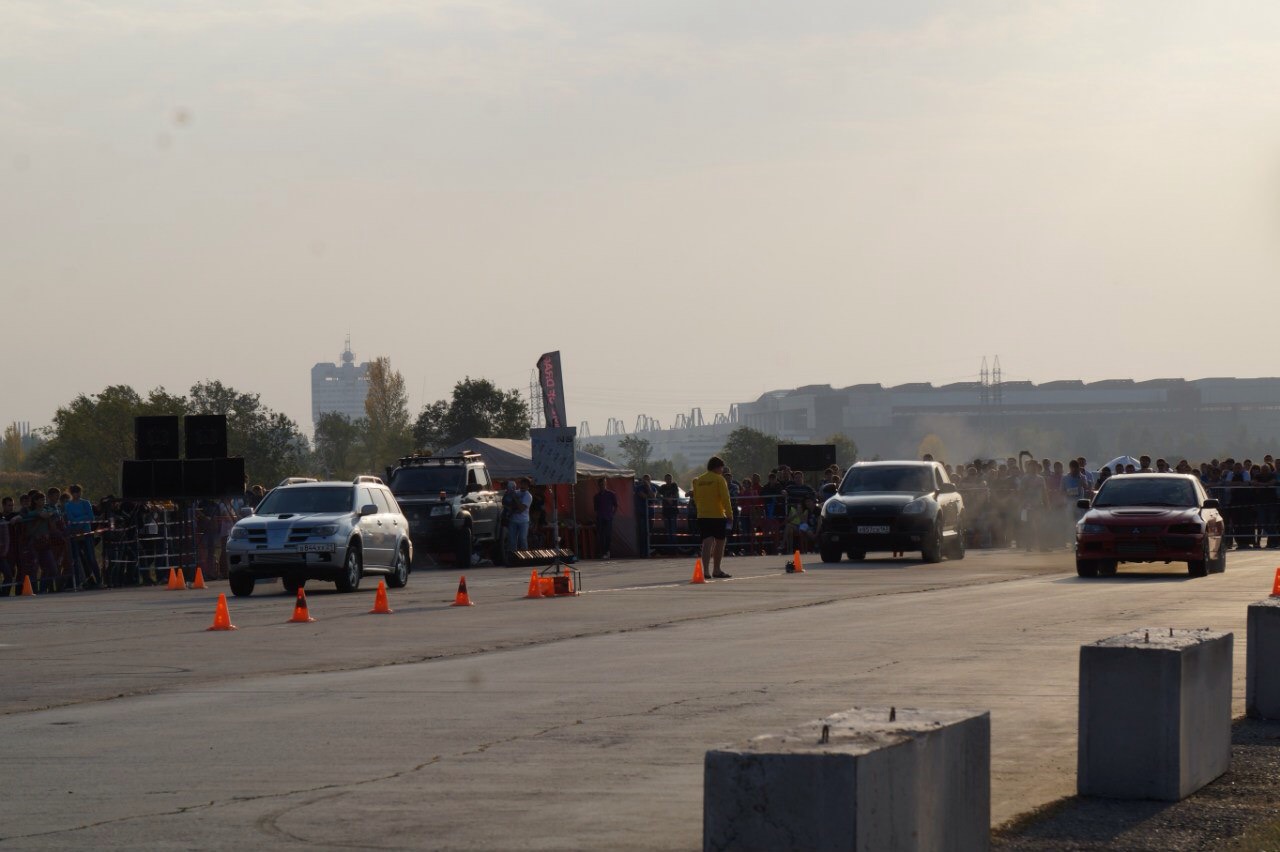

Давно не писал ничего)
Что имеем, сток низ, валы хкс 264/264. Турбина ЭВО5, впрыск водометанола aem v2, приёмка map, выхлоп 63мм, гейт на улицу, кулер 600х300х76. Лучшее время по телеметрии на драге в Ульяновске 12.822, хотя ведущий объявлял 12.722. Или он накосячил или при вбивании в протокол) стабильно все заезды из 13сек. Резина 215/55 17" максис treadwear 260. Надув 2 бара в пике (датчик больше не показывает) Макс лоад 288.
