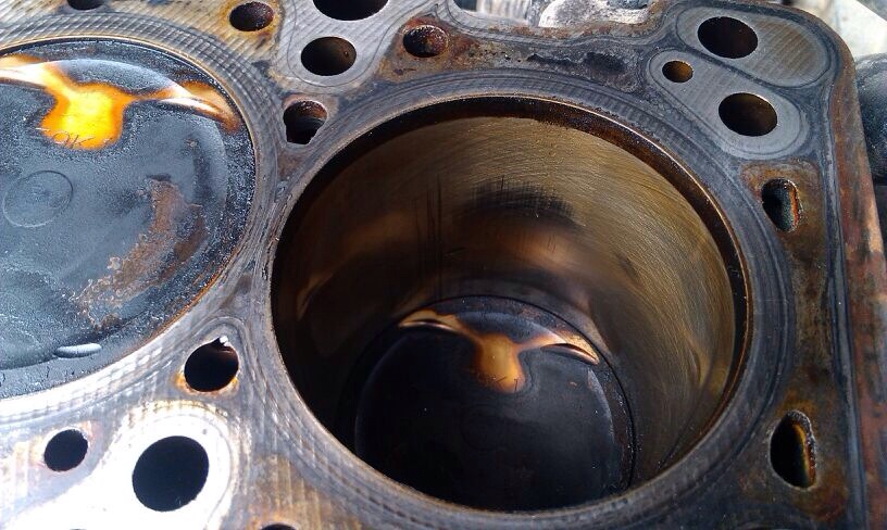

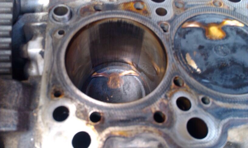

Кстати, че там у тебя? Выяснили, разобрали?
Re: Минводный душитель - Куни 19Т задушена, теперь душу ТД-0
Вот, что на фотке) перегрев двига + ебашилово=хана блоку и цилиндрам)
Нет, повреждения какие?
И с чего перегрев?
И с чего перегрев?
