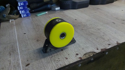

Нашёл в загашнике у Костяна рваную переднюю опору, запрессовали в неё поверфлексовскую подуху и прикрутил на трека
Встаёт болт он, всё в плотненькую, выглядит монументальненько
Из плюсов:
+Невысокая цена.
+Вибрации не появились!!! не заметил разницы совсем.
+На тапке в пол пропали ощутимые пинки при переключениях, коробка шитая.
Из минусов:
-Что бы её поставить, надо либо свою живую подушку на это пожертвовать, либо где-то искать убитую.

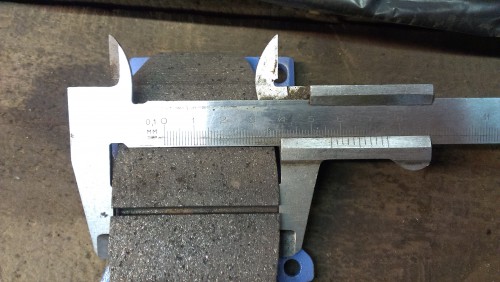

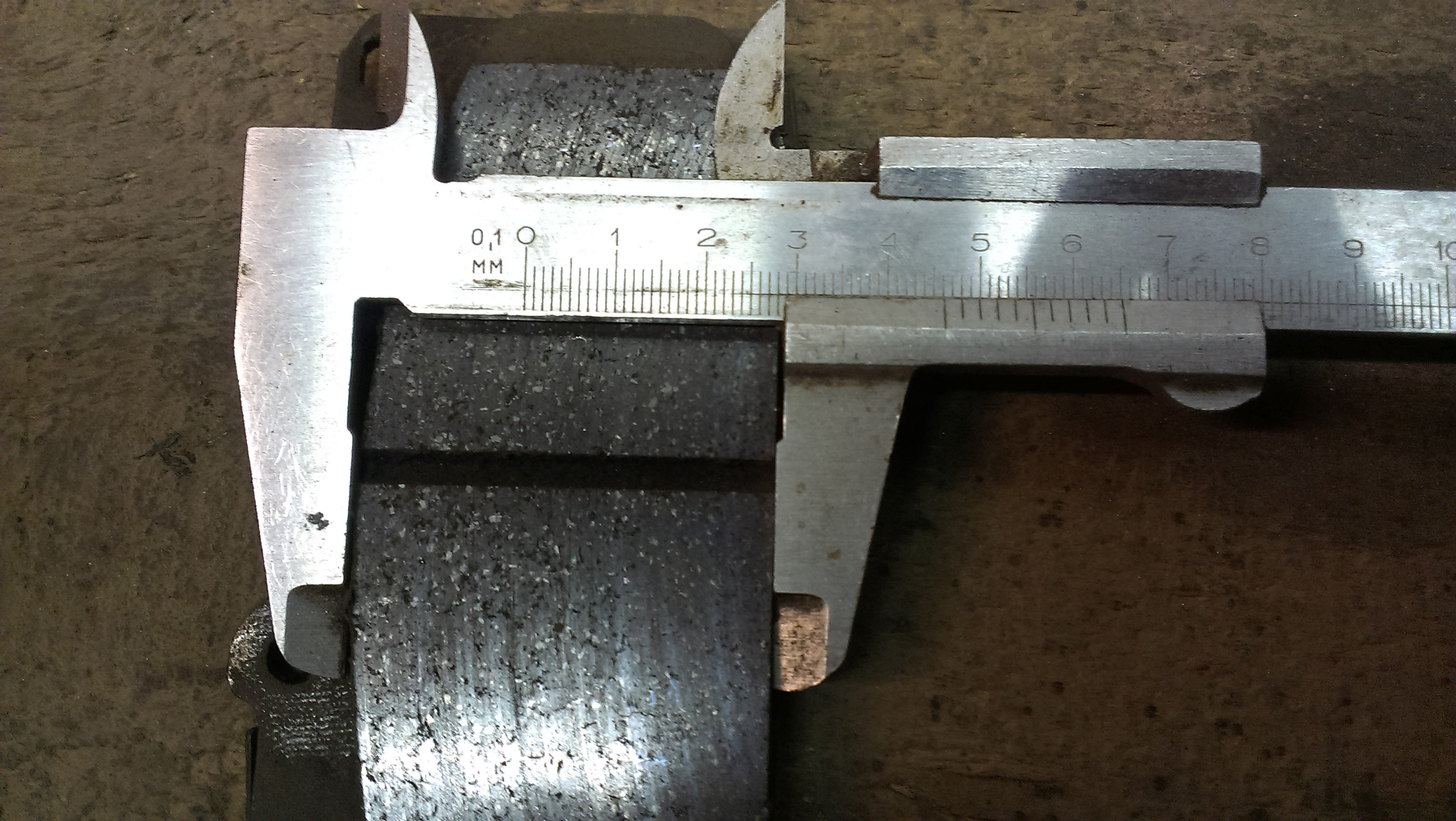

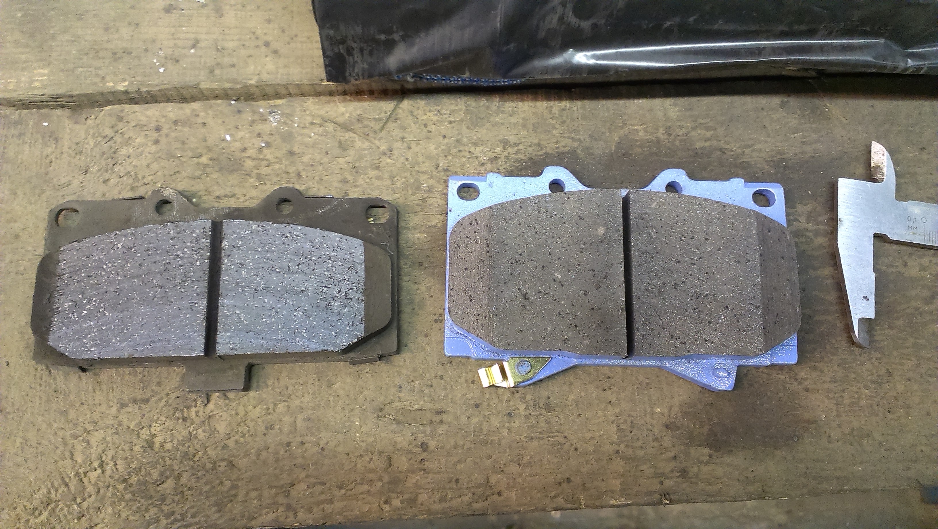

заменил сегодня передние колодки на гто машинках.
поставил кебоно тайп-д от крузака, ещё старый состав, в красных коробках
колодка по диску встала хорошо... снизу прям по кромке, тютелька в тютельку, сверху торчит примерно на полтора мм, короче вся площадь диска задействована.
вот фото для сравнения керамических морзе (полное гавно) и кебоны тайп-д от крузака:
А теперь самое главное!!! ЦЕНА 1700р за комплект!
Куплю ещё парочку в запас.

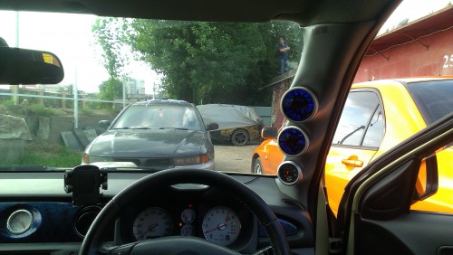

Свершилось чудо, наконец-то ко мне приехали мои накладочки под доп. приборы на стойки от "горе тюнера"
Не прошло и полтора месяца, как я их ему отправил...
Левую сразу же поставил на место.
Обтянуты винилом под цвет родного пластика. На правой, той, что под датчики, даже лейбл раллиарт, типа басяцкий подгон от производителя
мелочь, а приятно.

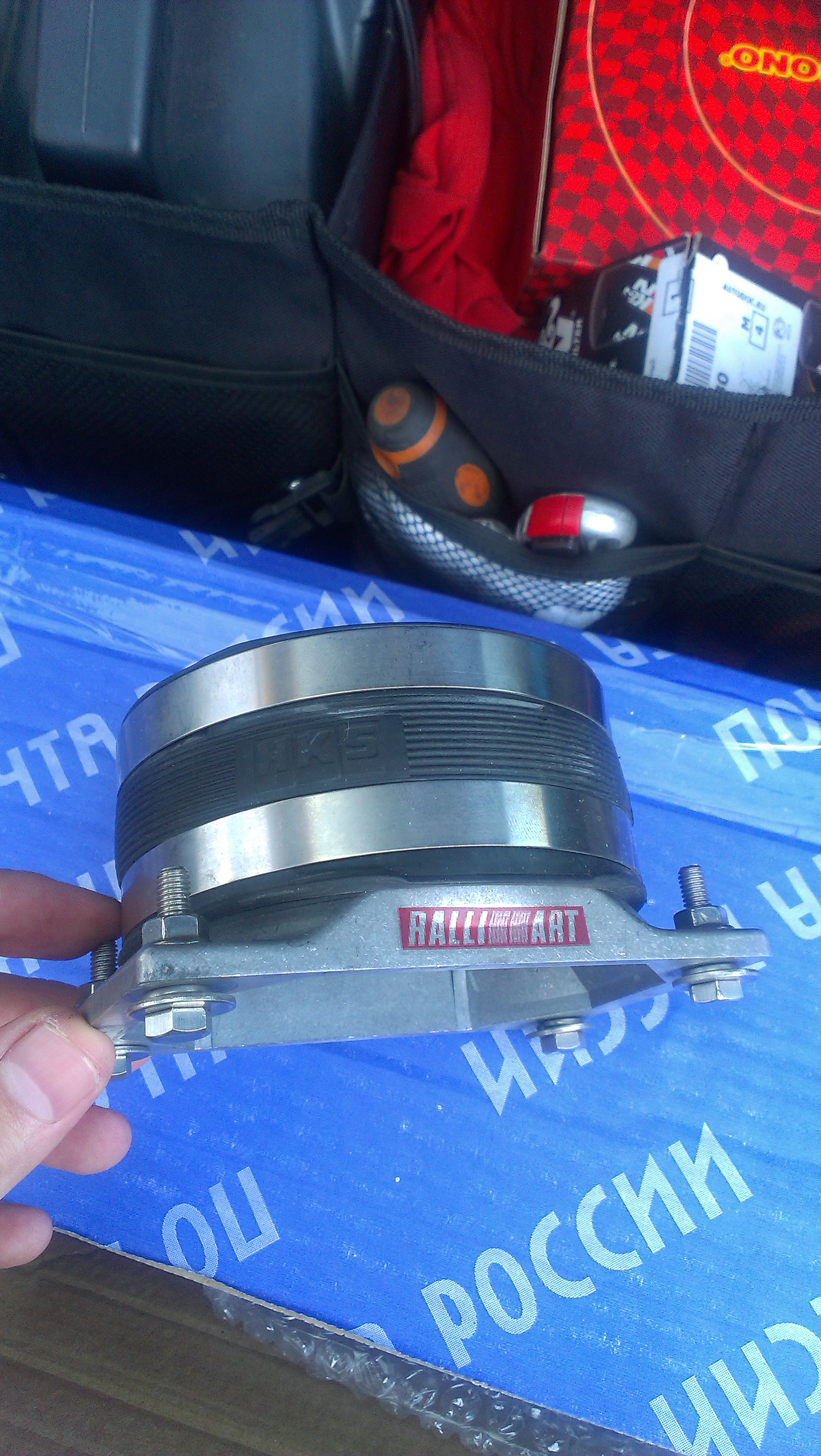

Так же Шота мне подогнал переходник под нулевик, передал его через Женю тоже, что бы две посылки не отправляли мне.
Оказалось, что переходникчёк тоже раллиарт, а резинка на нём очкаэс, правда резинку придётся снять, т.к. нулевик прям на переходник будет надеваться.
Сам нуль купил мокрый K&N RF1015, ну и пропиточку... А сейчас временно езжу с мокрым K&N в штатном месте.
Осталось купить лист люминия и по месту забубенить короб с крышкой и с подводом от штатного воздуховода, ну и из под фары будет сасай делать
Вот только досада... Улетаю в отпуск в понедельник в Болгарию, так что придётся немного подождать, а руки уже чешутся всё прикулибить.
