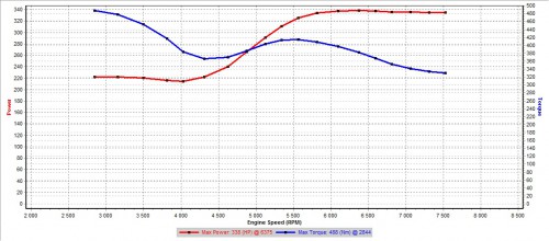

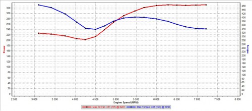

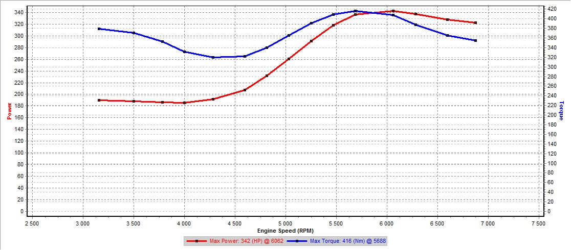

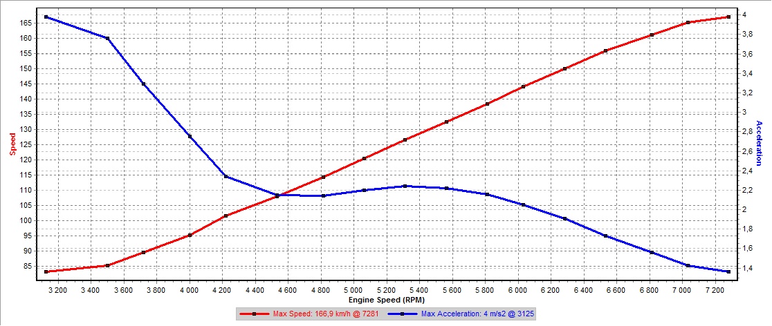

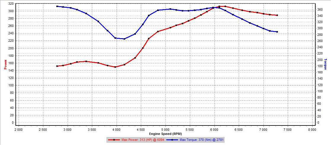

Сообщение georg1970 » 24 июн 2013, 02:26
вот так выглядят графики. левую часть по мощности и моменту можно не смотреть, это из-за бублика так показывает...

Re: Mitsubishi Airtrek Gold 5,7с-100км/ч

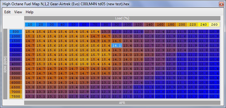

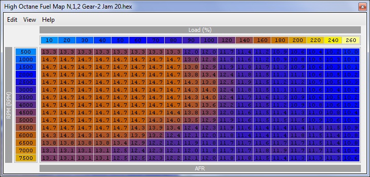

Сообщение C00LM4N » 24 июн 2013, 11:00
Шот, по поводу зоны спула.
Идея разумная, я только одного не понимаю...
У меня смесь в реале почти точно повторяет карты.
У Антохи со сток гта настройками форс - наверху богаче карт (не помню насколько, 0.3-0.5 что ли? ну как у сток трека, тоже наверху богаче).
По-моему разница в спуле (у Антохи турба меньше, а фул буст позже) вполне может быть из-за этой разницы в смеси (у меня выходит в среднем на 1.5 афр беднее при егт 830).
Почему так богато?
UPD: Антоха скинул свежую прошиву поглазеть. Там все +/- так же, как у меня )
Сообщение georg1970 » 24 июн 2013, 11:54
Потому, что 1) Попугаи в прошивке не соотвествуют реальному афр у него. 2) Выстраиваем смесь, стремясь к 11 и углу 20 наверху. 3) АФР наверху богаче из-за ЕГТ.
Не смотри на эти цифры, это всего лишь пластелин, который придется еще лепить и лепить. О результате можно будет судить только по окончанию настройки и то, только по показаниям ШЛЗ. На его прошивке с самого начала была огромная разница между рельаным афр и цифрами в картах. До 2 афр доходила. Когда поменяли маф, разница уменьшилась, но все равно осталась прилично. Там, где ты видишь (наверху при 6500 оборотов) 11.7, там у него 10.8 по факту. Причем эта разница непостоянна ( видно на карте). Это значительно усложняет процесс подобра смеси.

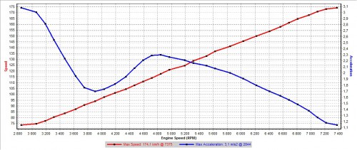

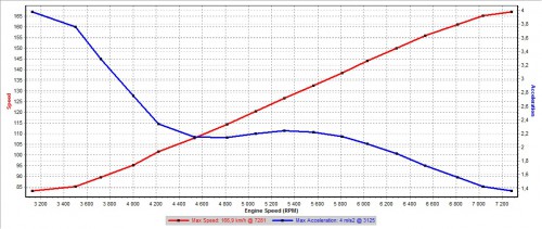

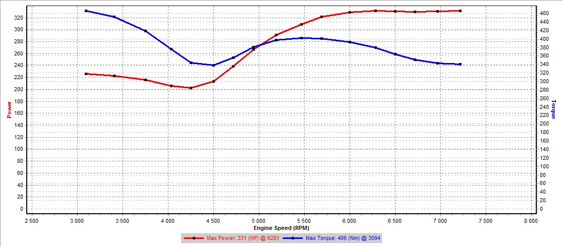

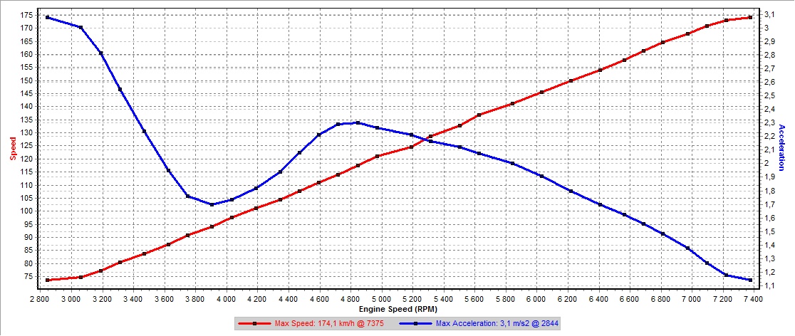

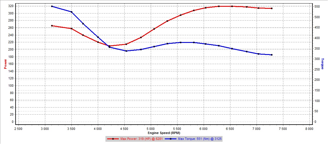

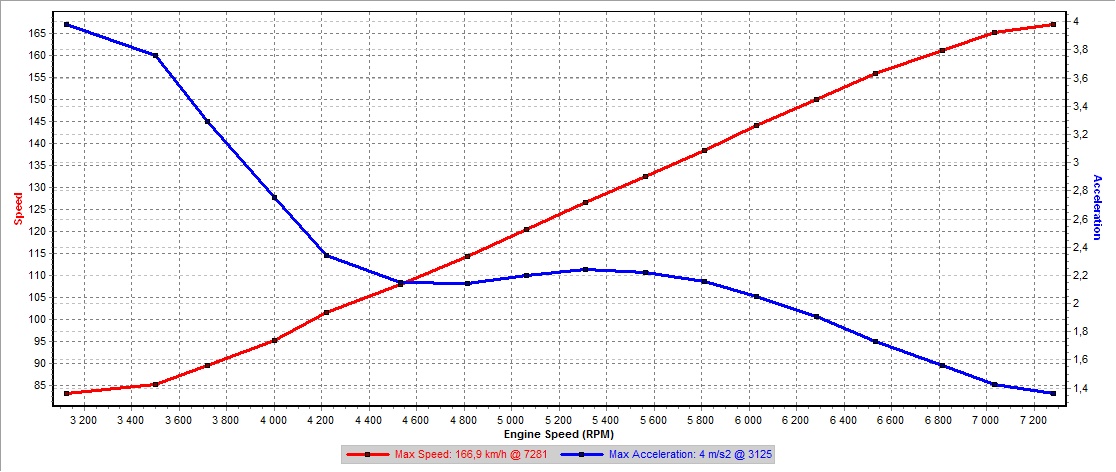

Сообщение georg1970 » 25 июн 2013, 23:28
уже лучше. пока правим только середину, потом возьмемся за верха.

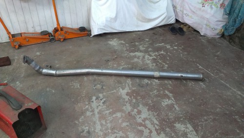

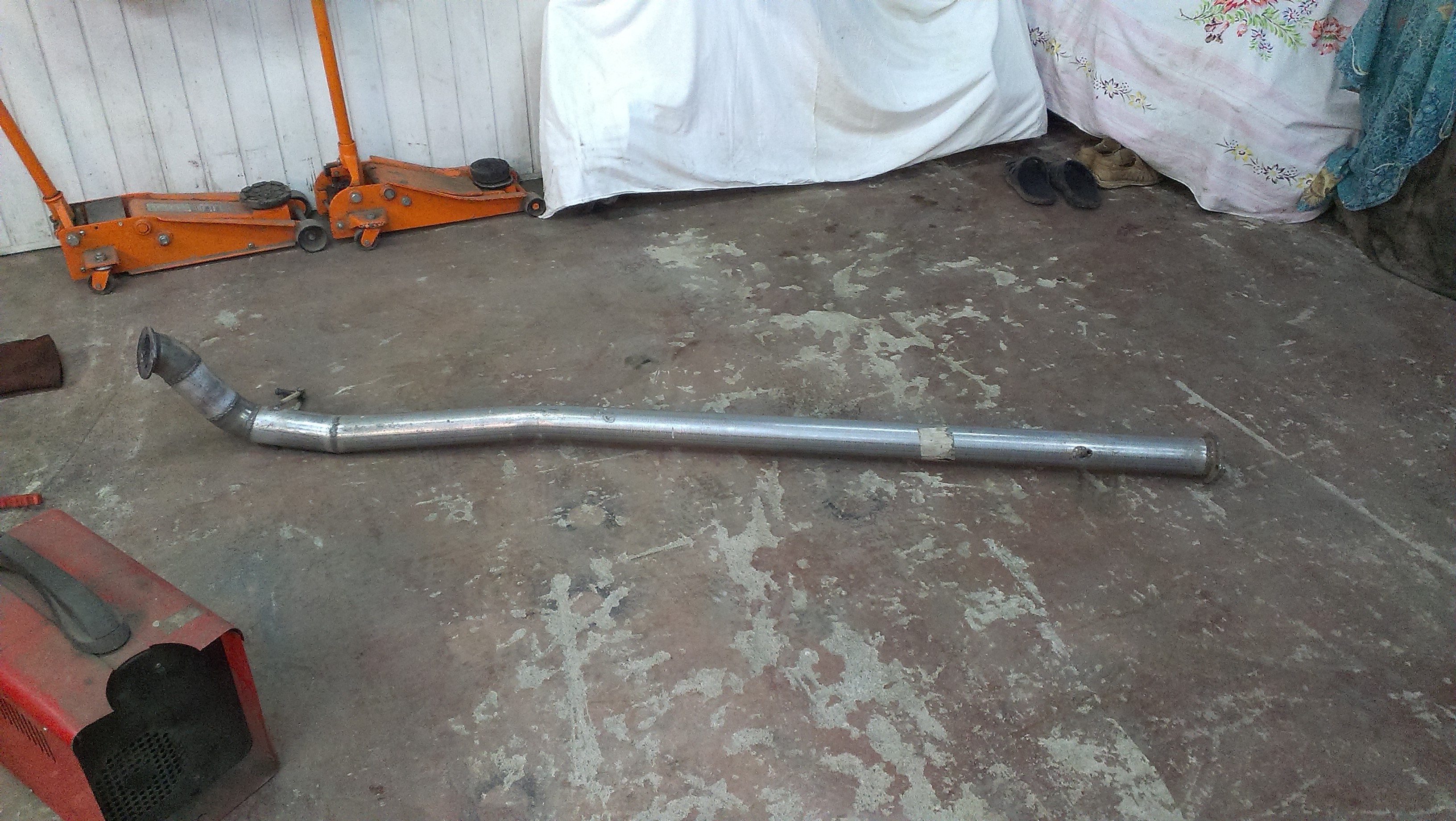

Сообщение jam » 14 июл 2013, 23:27
поставил варекс... громко сцуко :)
вот такую трубу для него сварили
Всю конструкцию в сборе не сфоткал, запамятовал что-то, а когда вспомнил, то яма уже была закрыта, разбирать лень)))
Теперь у меня 3" трасса от аутлета до катбека. Сам варекс на 2.5" внутри.

Сообщение georg1970 » 15 июл 2013, 00:14
Резонатор надо было врезать, хотя бы 1))
Сообщение C00LM4N » 15 июл 2013, 00:30
А разве вместо тестпайпа не стоит резонатор, как у меня?
Сообщение Strogan » 15 июл 2013, 00:38
пламягаситель там стоит, что почти тот же резонатор.
Сообщение georg1970 » 15 июл 2013, 04:21
нужен был большеобъемный, чтобы звук гасил.
Сообщение михаил82 » 15 июл 2013, 05:31
jam писал(а):поставил варекс... громко сцуко :)
вот такую трубу для него сварили....
Шлем и беруши покупай.
Ахуеть ... Прямая труба. Ты бы хоть чё то туда вварил, пламик какой нить прямоточный чтоли .... Дело то не в варексе а в прямой трубе. Бабушки под окном теперь кресты будут жечь ))))
