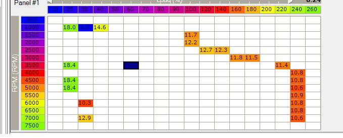

Сообщение georg1970 » 31 май 2014, 10:08

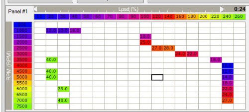

У каждого двигателя ( железа) есть свой порог детонации. 4ж63 старый двигатель и давно не самый продвинутый в плалне продувки головы. Бошка 9ки в этом смысле намного продивнутее и позволяет ездить на более бедных смесях. Нашей же бошке элементарно не хватает охлаждения, чтобы не детонить, поэтому камера сгорания охлаждается избытком топлива. Вся фишка в том, чтобы держать камеру сгорания как можно дольше холоднее. Это позволяет двигать УОЗ раньше и получать момент и мощность.

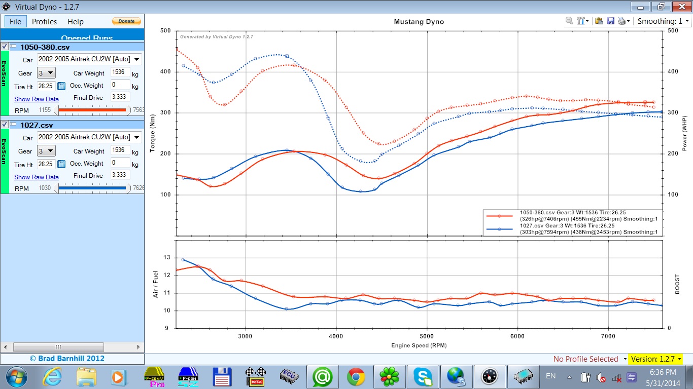

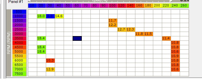

Сообщение georg1970 » 31 май 2014, 10:43
для сравнения -лучший колесный график на 110 и лучший на 98ом. Угол и смесь на 110ом.
Re: Минводный душитель - Куни 19Т задушена, теперь душу ТД-0
Сообщение jam » 31 май 2014, 10:46
я почему-то думал, что прирост будет кобыл 50-70 =)
Сообщение georg1970 » 31 май 2014, 10:59
на бусте 1.4?))) 30 маховичных сил на бусте всего 1.4 -это не так уж и плохо)))кстати, егт всего 780-790 наверху.
