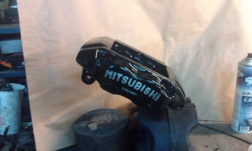

Сообщение jam » 22 июн 2013, 00:46
завтра инстал отребилденных машинок гто с проточенными дисками :)

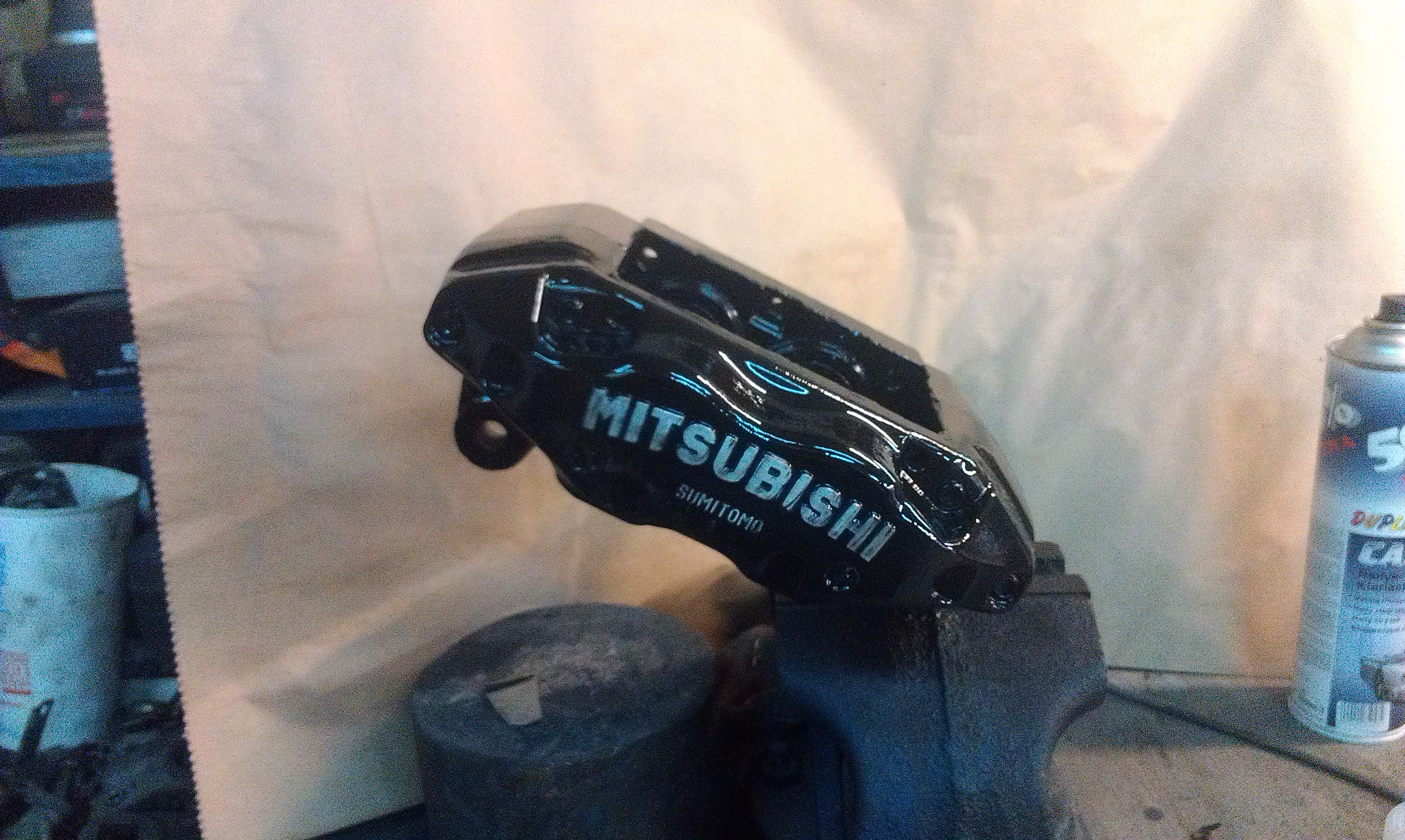

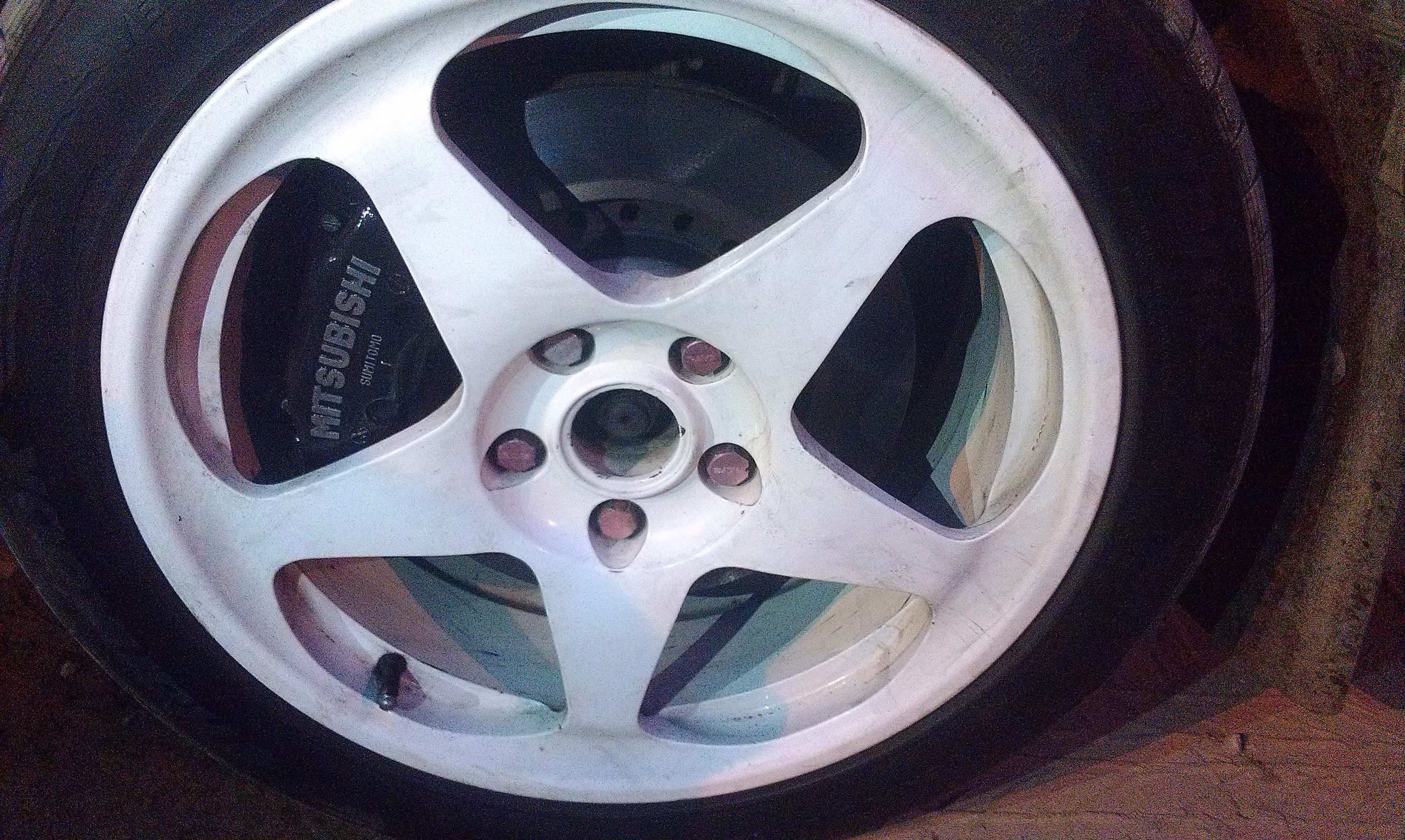

Сообщение jam » 22 июн 2013, 22:26
Сегодня со Строганом тормозилки инсталлили, ему от бумера машинки брембо, мне от гто мои рестайлы после полного ребилда и проточки. поставил обратно колодки морзе фрикшен, керамики.
Решил переходники иначе поставить, теперь у меня машинки смотрят к верху, а не к низу, помоему так пижже))))
намучались с левым суппортом, тёк из под банжо болта дико, шлифовали и выводили поверхность, но всё получилось.
Смотрится бомбово, чистенькие, блястючие)))
фоткал на мобилу в темноте, так что качество не айс...
