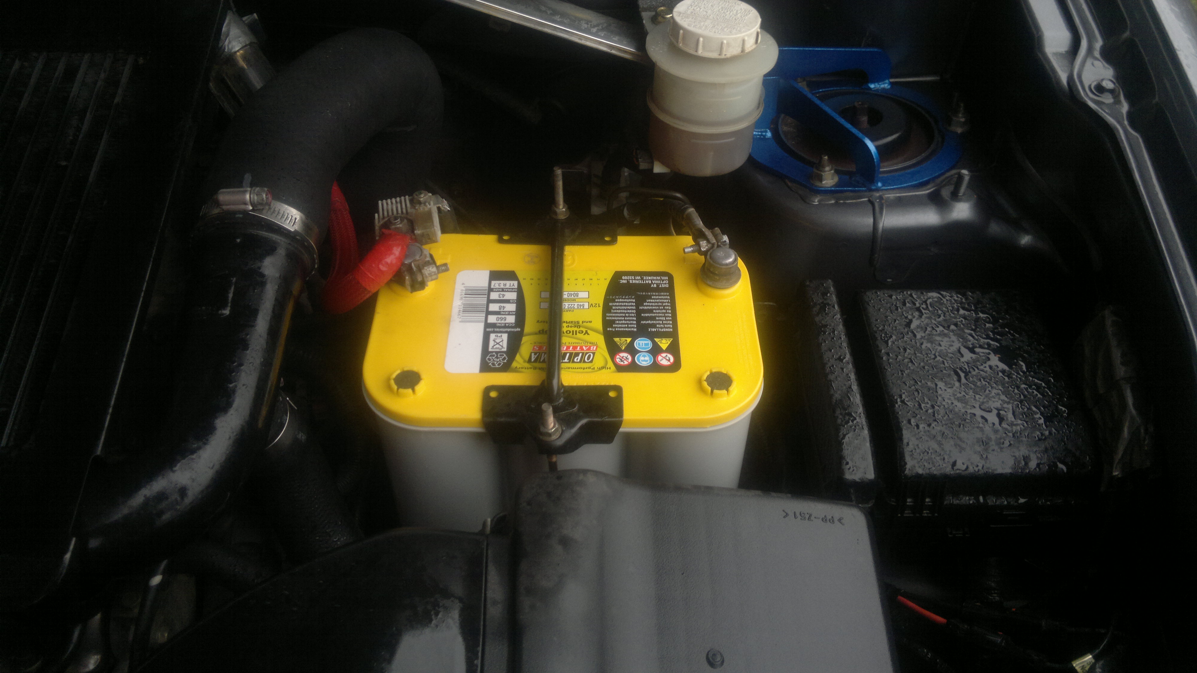

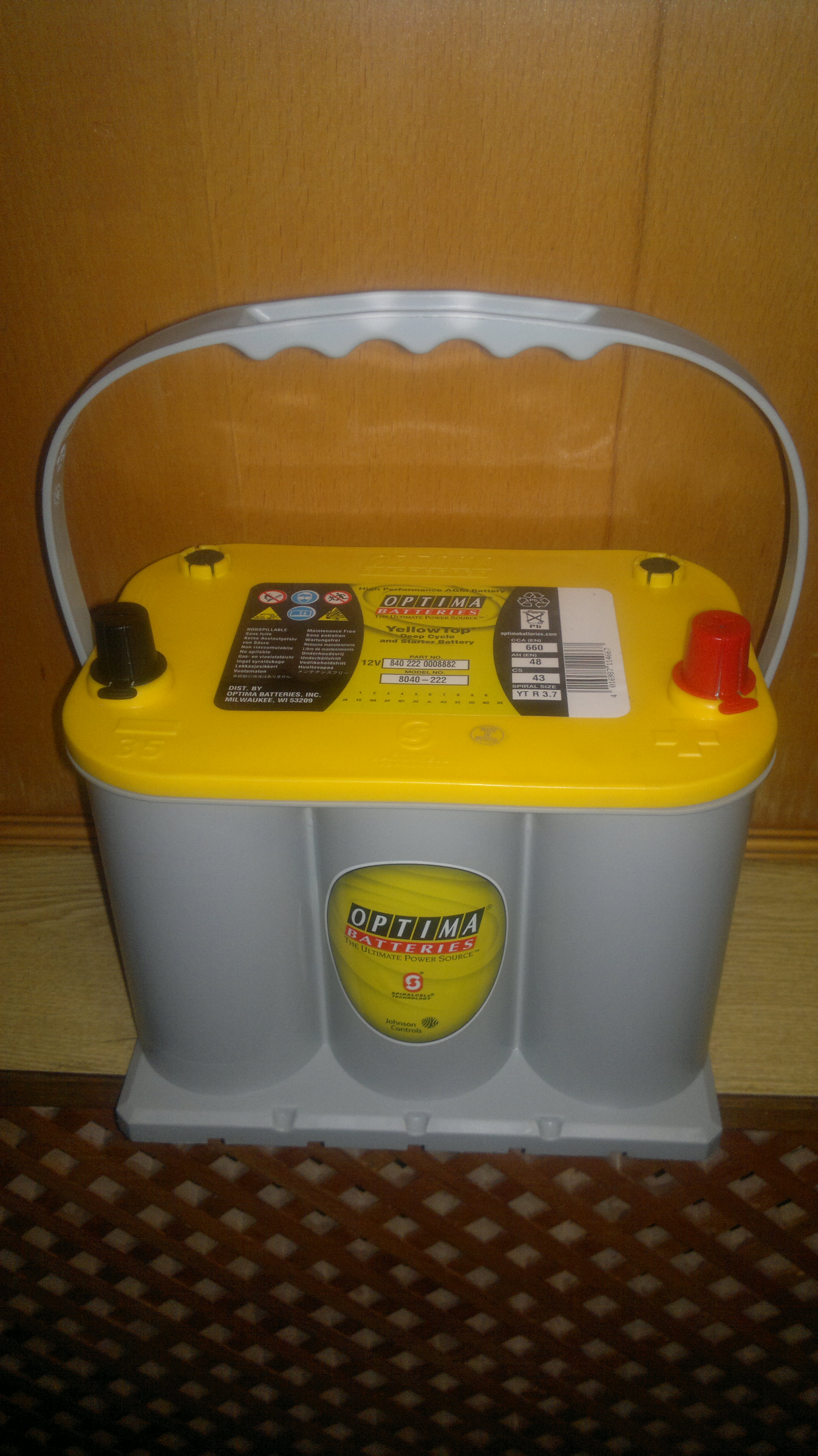

Новый стафф купил для Аута. Optima Yellowtop. Подошел в штатное место без переделок.

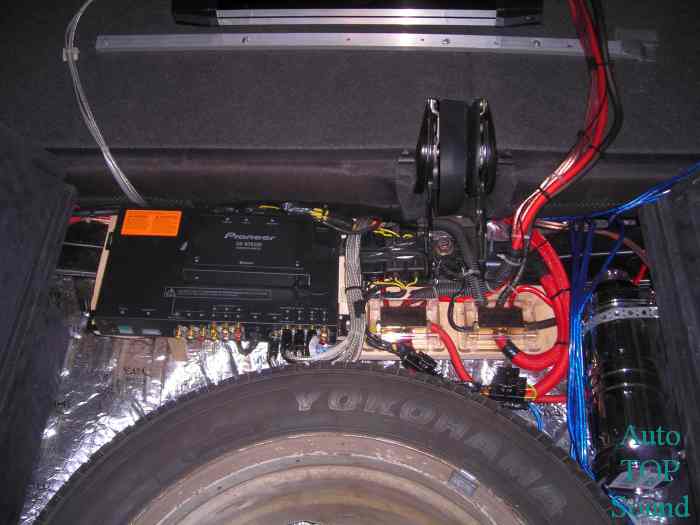

Я смотрю у тебя тоже нормальные провода на музыку.
Респект таким парням!
Только почему я не вижу такой же толщины минус?

El_Barto писал(а):Новый стафф купил для Аута. Optima Yellowtop. Подошел в штатное место без переделок.
Где брал?
что стоит?
Тоже хочу такой себе взять
Re: Outlander Turbo (Orange Style)
Сообщение El_Barto » 13 окт 2012, 20:41
Брал тут. http://www.optimabatteries.ru
Стоит 9000р.
Берите не пожалеете.
Минус же в стоке к кузову идет, а уже в багажнике идет разветвитель.

Сообщение C00LM4N » 13 окт 2012, 20:45
А ты видел толщину этого минуса? И думал о том, что вся его толщина и так используется когда включено много всякого штатного оборудования? На акустику ничегошеньки не останется.
По-нормальному прямо от клеммы надо тянуть точно такой же провод до усилителей. Если охота скроить - кинуть такой же провод от минусовой клеммы на кузов.
У меня 0га и плюсовой и минусовой идет в салон.
Сообщение El_Barto » 13 окт 2012, 20:58
Ну может быть. Позже так и сделаю. Ну вроде музяка качает нормулек.
Сергей, у вас если включить на полную громкость, свет в салоне мигает?

вот потому он и мигает, что земля слабая. и про земляные петли и наводки от них не стоит забывать.

Гены не хватает и аккум просаживает напряжение. С оптимой такой эффект должен минимизироваться (конечно же только при условии нормальной земли, Женя все верно пишет).

Вот у меня даже с оптимой свет адски мигает. Попробую толстый провод на минус кинуть и гляну как будет.

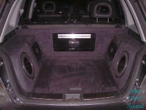

красиво конечно сабы инсталированны) спору нет но я даже боюсь представить сколько весит этот веницианский шкаф в багажнике)) динамика вилимо после инсталяции как у атмосферных 2литров)) ИМХо без обид)

Да не так уж и много, 50кг. задние стенки сделаны из углепластика.
По поводу динамики, жопомером не ощущал что машина стала ехать хуже. Весной на 9 турбину переду и будет все нормулек по динамике. =)

У меня тоже музыка не кислая в багажнике. И недавно случился трабл, отгорела сила, такая как у автора. У меня музыкальные клеммы на аккумуляторе, по всей видимости был плохой контакт... Купил силу по 700р за метр. Протянули по новой. Поставили автомат 150А под капот, затянули все в гофру. Питания больше пришло в накопитель.
