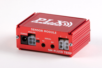

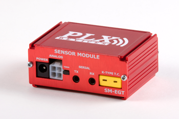

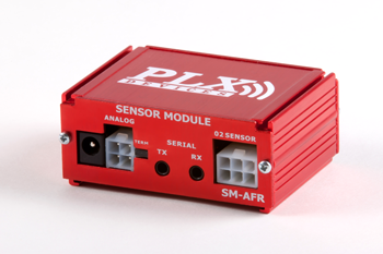

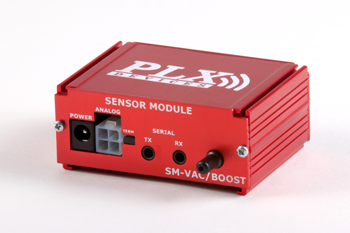

Наконец-то собрал в кучу все датчики с модулями.... кратко напомню, что, когда собирался поупат датчики, мне не нравилась мысль про их грядку по всей машине, хотелось, чтобы с одного дисплея можно было все считывать.... и взгляд мой упал на продукцию фирмы PLXdevices... вообщем решил купить их продукцию...
1. головное устройство, так называемый дисплейный модуль, однако, кроме вывода показаний с сенсорных модулей, в нем присутствует функция считывания показаний через OBD II, которые также можно выводить на дисплей... дисплей 60mm, как раз встал вместо часов, а потому отсутствует та самая грядка из датчиков, никакой возьни с подиумами и т.д. и т.п.....
2. сенсорный модуль широкополосной лямды с возможностью вывода аналоговых показаний на ECU, что я и хочу сделать...
3. сенсорный модуль EGT
4. сенсорный модуль давления жидкости расчитанный на 2 сенсора, то есть масла и топлива
5. сенсорный модуль температуры жидкости расчитанный на 2 сенсора, так как показания температуры охлаждайки есть возможность считывать через OBD II, то установлю сенсоры на масло и АКПП
6. ну и сенорный модуль давки турбы
все это соединяется в одну кучу последовательно и показывается на мониторе.... при этом можно выбирать те показания, которые нужны, в том числе вперемешку с показаниями с OBD II. на дисплее одновременно выводится 4 показания... на все показания возможна установка вворнингов и считывание пиков....

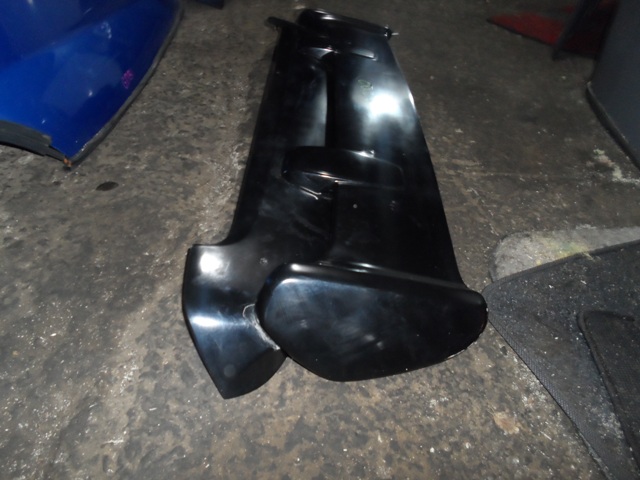

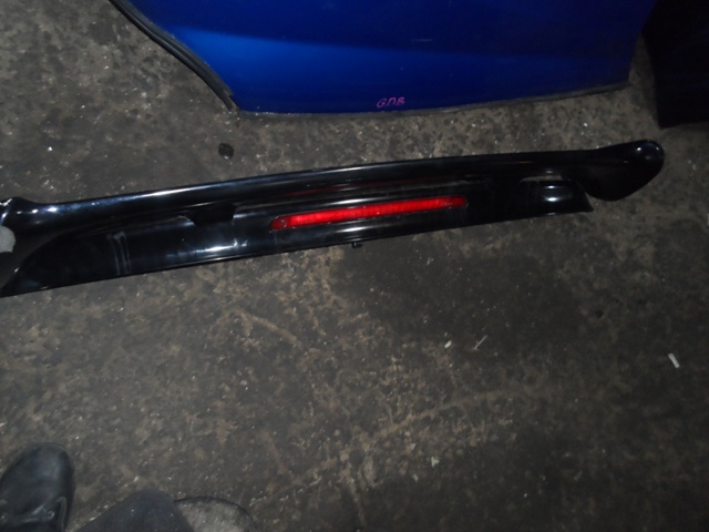

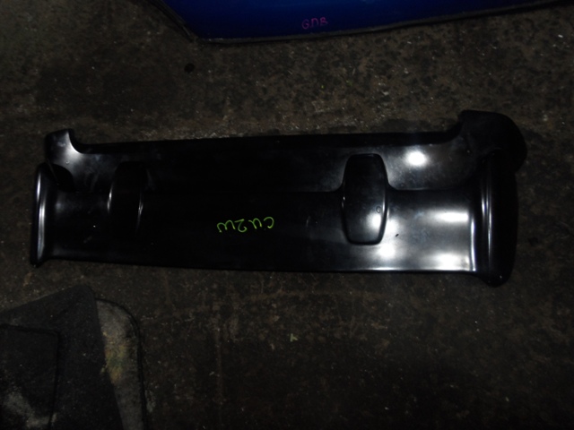

Сообщение igor897 » 14 фев 2013, 22:53
прикупил себе спойлер ...

Сообщение partizan55 » 14 фев 2013, 23:23
а где взял спойлер? такой на аут подайдет?
Re: Airtrek 2.4 turbo 4g63+4g64
Сообщение igor897 » 14 фев 2013, 23:57
partizan55 писал(а):а где взял спойлер? такой на аут подайдет?
этот спойлер какбы из двух частей состоит короткого родного спойлера, как на атмосферных Треках и Аутах ставили, и второй части сверху... то есть крепится как родной... взял на разборке во Владике...

Сообщение igor897 » 14 фев 2013, 23:58
но такое ощущение, что верхушку подобную на Вишах видел...

Сообщение partizan55 » 15 фев 2013, 00:29
igor897 писал(а):но такое ощущение, что верхушку подобную на Вишах видел...
TOYOTA WISH - на ней видел? если я правельно понял..
Сообщение igor897 » 15 фев 2013, 00:36
именно... но могу ошибаться....
