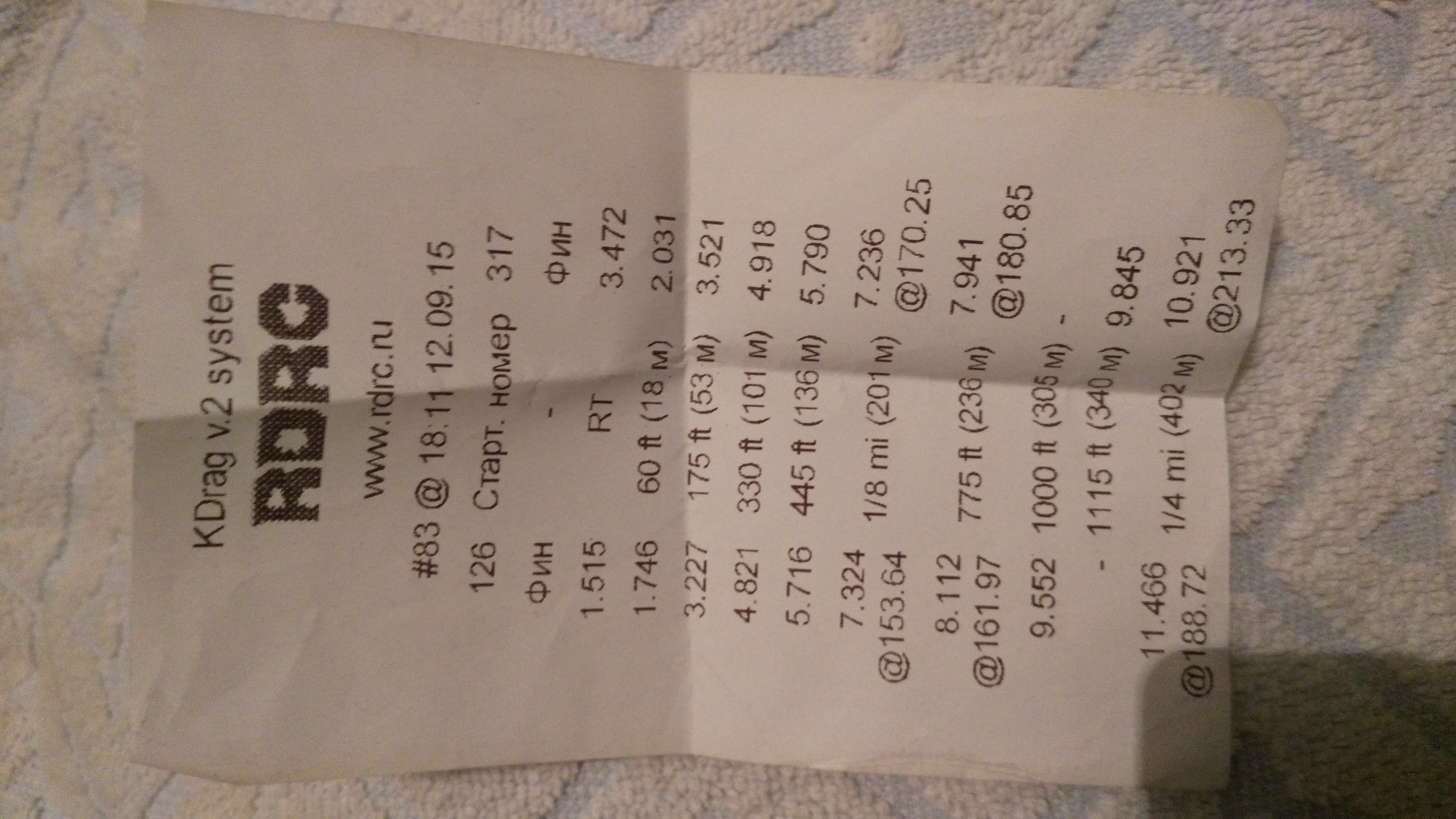

А такое егт как было в заезде - на него и настраивались? Или на настройке было меньше?
Настраивались было под 910-920 в отсечке, на заезде последнем ну мож 930-950 это максимум что было в отсечке, т.е. на настройке было чуть меньше прям дэцл

Те кто прямой эфир смотрели говорят старт ебический был))) самому интерсно было бы глянуть
да смотрел но записи не осталось ни у кого чтоли.сам не записал не знал а так случайно включил
В888МВ96 - Клубень Unlim 500+
- Сообщений: 1546
- Благодарил (а): 195 раз.
- Поблагодарили: 172 раз.
михаил82 писал(а):Те кто прямой эфир смотрели говорят старт ебический был))) самому интерсно было бы глянуть
У парня, что был с тобой ( эвовод) есть твоя запись, он сделал. Правда качество не очень, но все-таки.
Давайте уже организуем коллективный просмотр.Очень интересно посмотреть.

Смакуйте.
Ровно 30ая минута
Ровно 30ая минута

ништяк старт!
