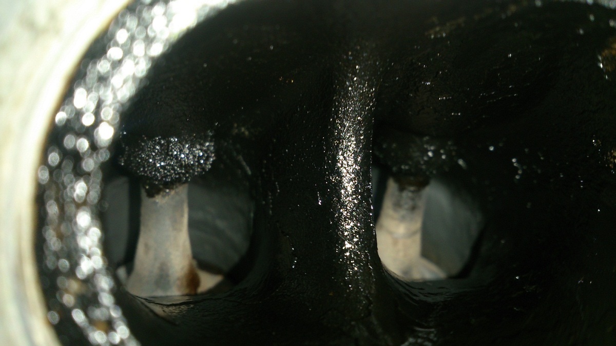

Доехал до работы и смотрю какой-то дымок сзади. Чуть поддал газу - сизоватый летит... Теперь надо глазеть на расход масла.
И ведь когда был у Влада ничто не говорило о каких-то косяках. И свечи были такие же, как раньше - чистые, без намека на масляный нагар. Только поменял масло и залил вторую баночку супротека..
Может когда свечи были откручены какая грязь в цилиндр попала. Хрень какая-то.
Может, масло не очень?
а я на супротек думаю)))
Во-первых, масло збс.
Во-вторых - хоть тад-17 залей, за день кольца не спилятся никак. Тем более я больше тошнил сейчас, ибо после того, как расклинил суппорт, стало отлично ехать на низах.
Что-то должно было мгновенно сдохнуть. Выкручу свечи вечером, будет видно - один это цилиндр или все. Еще турбу надо будет проверить.
турба или маслосьемные

Разве через направляйки может натечь столько, чтобы дым был прям заметным?
а дымит-то в каких режимах? или только на холостых?
Ну я заметил пока только на ХХ, при прогазовке небольшой вылетает облачко такое. Но выхлоп и просто на ХХ воняет горелой гадостью.
Четко помню, что в пятницу никакой вони и близко не было. Еще удивился, как чисто работает без катализатора...
C00LM4N писал(а):Разве через направляйки может натечь столько, чтобы дым был прям заметным?
могу фото скинуть как может натечь через направляйки и мертвые колпачки,ты будешь в шоке

Оказывается Стас тоже перешел на молиген, и тоже сразу потекли колпаки.
Все, я уже не на измене по поводу поршневой )))
А колпачки еще родные что-ли?

Менял года 3 назад на оригинальные.
Что-то с ними от смены масла случается.
До этого ездил на мобил1 нью лайф 0в40.
3 года-нормальный срок службы колпачков,направляйки ведь родные(уже изношенные)-колпачки устают быстрее.

Это если бы они просто постепенно сдохли.
А не за день, как у меня, и не за 5 минут, как у Стаса.
C00LM4N писал(а):Это если бы они просто постепенно сдохли.
у меня не за 5 минут,утром поменял,вечером заметил,сначала думал конденсат
